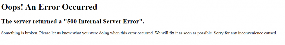

Jérôme Posted April 14, 2020 Share Posted April 14, 2020 Bonjour, J'ai une erreur 500 quand j'essaie d'acceder à la gestion des modules... J'avais installé un nouveau template et le probleme a démarré à ce moment là, mais je ne suis pas sûr que ce soit lié. J'ai essayé tous ce que j'ai trouvé en ligne : 755, etc. etc. mais rien n'y fait aussi la page de module tourne dans le vide en ce qui concerne le catalogue des modules ... Merci de votre aide !! Link to comment Share on other sites More sharing options...

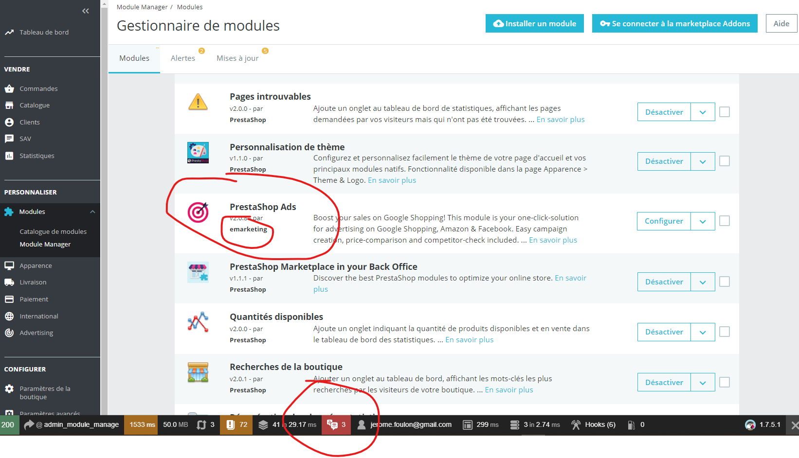

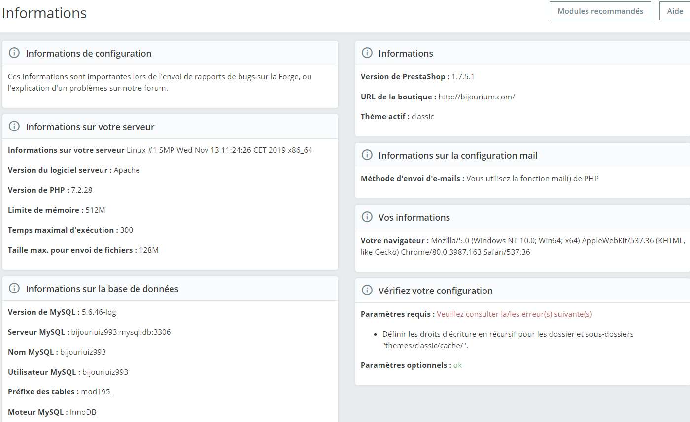

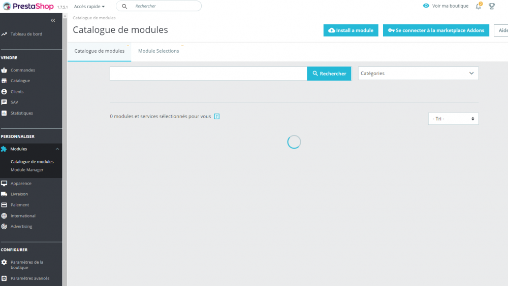

Jérôme Posted April 29, 2020 Author Share Posted April 29, 2020 Bonjour ! j'ai essayé de supprimer le contenu des dossiers var/cache/prod et var/cache/dev mais ça n'a eu aucun effet. Est ce que quelqu'un pourrait m'expliquer comment utiliser le mode débug pour comprendre ce qui pose problème ? mon catalogue de module fait ça : et mon module manager : Je suis passé en mode débug, après avoir essayé les 2 premieres options (modules presta et surcharge mais ça n'a rien donné en more debug je n'arrive pas à faire les mises à jour des modules, j'ai un message d'erreur, maij j'ai accès au panneau des modules Voici le seul module que je n'ai pas en prestashop et la page de module en debug, mais je ne sais pas la lire et je ne comprends pas les ifos :p Merci de votre aide :p je commentce à desespérer ! Link to comment Share on other sites More sharing options...
Janett Posted April 29, 2020 Share Posted April 29, 2020 On dirait que votre boutique n’arrive pas à accéder à Addons pour récupérer les informations, vérifiez dans les logs dans /var/logs/ si dans l’un des fichiers vous ne voyez pas une erreur Data from PrestaShop Addons is invalid, and cannot fallback on cache. Link to comment Share on other sites More sharing options...
