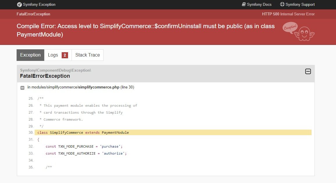

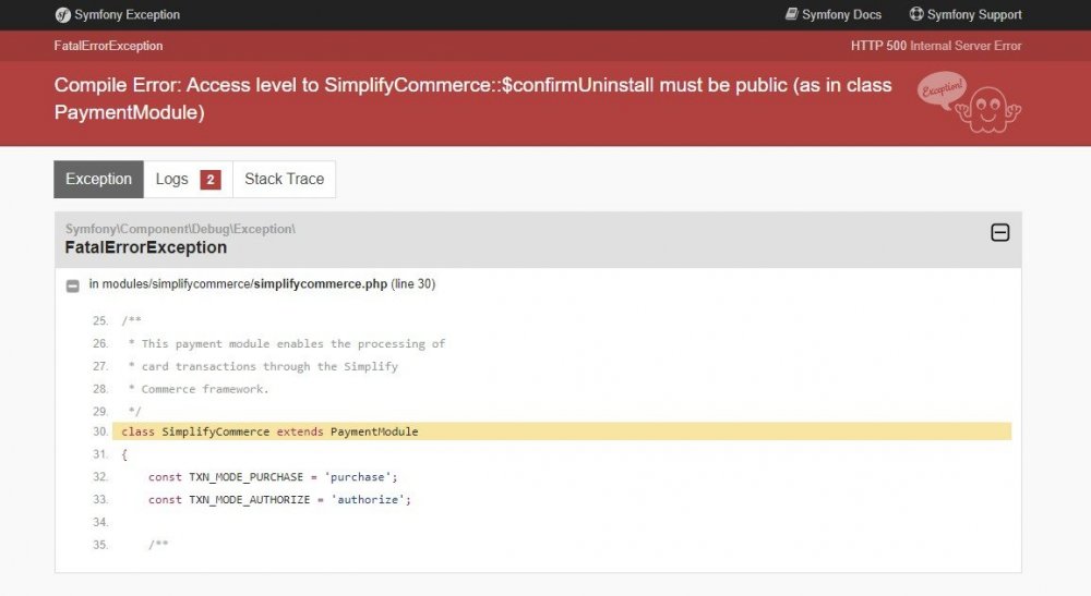

Καλησπέρα και από εμένα. Δυστυχώς και εμένα δεν μου παίζει σε 1.7.7.0. Mου βγαίνει το μήνυμα αυτό:
Compile Error: Access level to SimplifyCommerce::$confirmUninstall must be public (as in class PaymentModule)
[Symfony\Component\Debug\Exception\FatalErrorException 0]
Σε debug modev έχω αυτό το μήνυμα που μπορείτε να δείτε στην φωτό.
Compile-Error-Access-level-to-SimplifyCommerce-confirmUninstall-must-be-public-as-in-class-PaymentModule-500-Internal-Server-Error-.jpg
Edited by [email protected] (see edit history)
Προς ενημέρωση κάθε ενδιαφερόμενου. Το πρόσθετο δεν δουλεύει σε 1.7.7. και πάνω.
Αυτή είναι και η επίσημη απάντηση της τράπεζας.
Καλησπέρα σας,
Το σφάλμα που σας εμφανίζει οφείλεται στην έκδοση 1.7.7.0 που είναι η έκδοση prestashop για το eshop σας.
Η έκδοση 1.7.7.0 δεν είναι συμβατή με το module  που παρέχουμε. Οι εκδόσεις που είναι συμβατές είναι οι 1.7.5.0 , 1.7.5.2 , 1.7.6.0 και 1.7.6.4.
https://github.com/Mastercard-Gateway/simplify-prestashop-module/blob/master/README.md
Οι εναλλακτικές που προτείνουμε είναι είτε να αλλάξετε αν είναι εφικτό την έκδοση της πλατφόρμας  Prestashop σε μία από τις συμβατές του module , είτε να χρησιμοποιήσετε τη μέθοδο hosted payments προσαρμόζοντας τη στο πεδίο που θέλετε να γίνεται η μετάβαση στη πύλη πληρωμών.

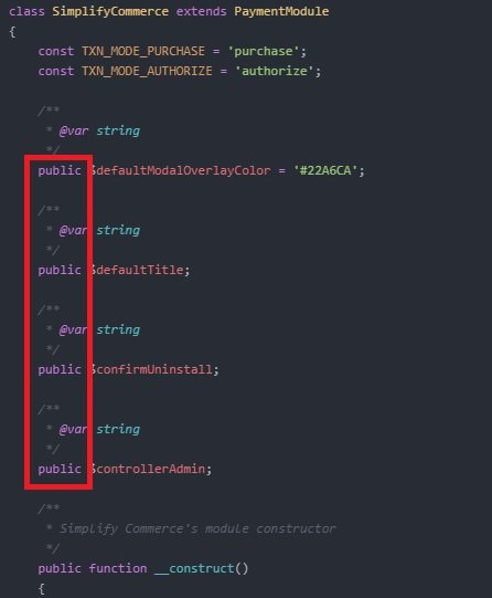

Διαβασε τι λεει.
Διορθωσε ολα τα vars στο simplifycommerce.php σε public και θα γινει εγκατασταση κανονικα..
Δεν εχω ιδεα απο prestashop πρωτη φορα εβαλα σε πελατη δεν ξερω ακομα αν παρολο που γινετε εγκατασταση ειναι ολα κανονικα θα το δοκιμασω και γω στη πορεια.
Prestashop 1.7.7.3 με το simplify commerce 2.1.0.
