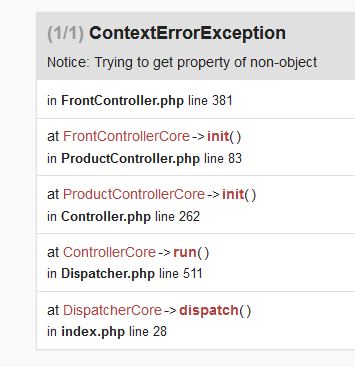

Anartisanart Posted April 8, 2020 Share Posted April 8, 2020 (edited) Bonjour, sur ma deuxième boutique en mode multiboutique (la première fonctionne bien), je n'ai pas la barre du haut avec les icones panier, et les liens du pied de page ne s'affichent pas. j'ai une erreur en mode debug, dans FrontController.php, est ce qu'il y a un rapport, je ne sais pas... (voir pièce jointe) en back office je peux mettre en debug mais pas désactiver les modules ou les surcharges. Est ce qu'on peut faire ça dans un fichier type define.inc.php ? Est ce qu'on peut le faire pour une seule boutique ? si je met en mode catalogue ou magasin, ça ne change rien du tout... j'utilise le même thème "child classic" que mon shop principal, je n'en ai pas chargé de nouveau. Voilà, ne comprenant pas du tout ce qui se passe, je m'en remets à vos avis éclairés. Merci, Raoul Je suis en 1.7.5.1, la page est visible ici pour l'instant : https://www.anartisanart.com/atelier/ Edited April 13, 2020 by Anartisanart (see edit history) Link to comment Share on other sites More sharing options...

Anartisanart Posted April 8, 2020 Author Share Posted April 8, 2020 bonjour, là il est complet (manque juste la ligne "Whoops, looks like something went wrong.". Pour préciser j'ai mis mode debug en backoffice de cette boutique et pas sur le fichier define.inc.php car l'autre boutique est en prod. Link to comment Share on other sites More sharing options...
idnovate.com Posted April 8, 2020 Share Posted April 8, 2020 Toute la trace du fond est manquante, pour vérifier qui lance l'erreur. Link to comment Share on other sites More sharing options...
Anartisanart Posted April 8, 2020 Author Share Posted April 8, 2020 Y a t'il un "truc" pour faire une recherche d'erreur sur une seule boutique ? ou autrement comment avoir ce log d'erreur ? Link to comment Share on other sites More sharing options...
coeos.pro Posted April 8, 2020 Share Posted April 8, 2020 dans le fichier config/defines.inc.php change la ligne @error_reporting(E_ALL | E_STRICT); par error_reporting(-1); et dit nous ce que ça change Link to comment Share on other sites More sharing options...
Anartisanart Posted April 8, 2020 Author Share Posted April 8, 2020 ça ne change rien... Link to comment Share on other sites More sharing options...

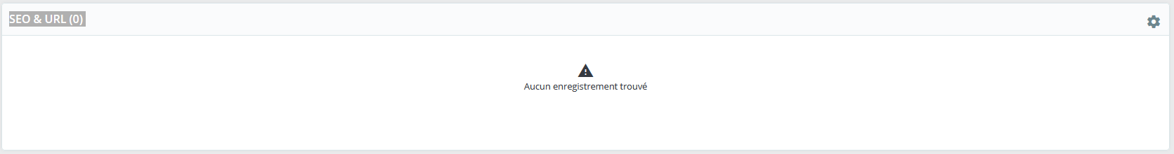

Anartisanart Posted April 11, 2020 Author Share Posted April 11, 2020 j'ai trouvé la partie SEO & URL vide ! nul doute que le problème vient de là je n'ai rien trouvé en BO pour les rapatrier dans la deuxième boutique, je vais voir si je les trouve dans la base de donnée. Link to comment Share on other sites More sharing options...
Anartisanart Posted April 11, 2020 Author Share Posted April 11, 2020 arf ça ne fonctionne pas... j'ai dupliqué les tables Meta_lang en changeant l'id du shop mais ça n'a pas fonctionné en front office, par contre mes lignes SEO & URL sont apparues en back office. Faut il aussi changer l'"id_meta" ? mais si c'est un problème d'installation, il y a peut être d'autres tables manquantes... Link to comment Share on other sites More sharing options...
Anartisanart Posted April 13, 2020 Author Share Posted April 13, 2020 Bonjour, bon j'ai désinstallé cette boutique dans la page multiboutique, puis je l'ai recréé. Tout est ok maintenant. Link to comment Share on other sites More sharing options...
