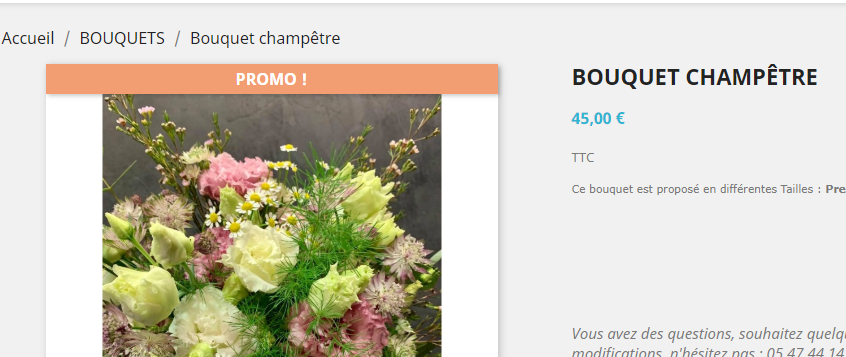

Changer le couleur du bandeau PROMO
Bonjour
Je cherche mais ne trouve pas de réponse à cette question qui doit être très facile à répondre.
Lorsque je mets PROMO dans ma fiche produit, la bandeau s'affiche ROUGE sur le produit.
Je vends des fleurs, c'est pas top comme couleur.
Donc ma question est : comment changer facilement la couleur de ce bandeau ?
Je gère assez bien les paramètres PRESTASHOP, mais je ne maîtrise ni HTML, ni CSS etc ...
Je sais aller dans FIleFILLA mais après ça devient difficile.
Par exemple, je vois en réponse des listes de code HTML, mais je ne saurais pas où les insérer.
Donc soyez sympa, s'il y a du code à modifier, soyez svp précis en indiquant le code avant et le code après pour que je puisse me repérer.
J'utilise le thème gratuit de PRESTASHOP;
Merci à vous et à votre grand coeur.
Ralf

Voilà ce que ça donne en indiquant Promo sur ma fiche produit. Rouge c'est pas top pour des fleurs

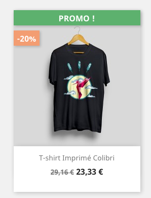

fichier custom.css
ajoutez ceci
.product-flags li.product-flag.on-sale {
	background: #5db16e;
Mais bon, dans votre cas je ne suis même pas certain que cela fonctionne, je n'ai pas la moindre idée de la version de PrestaShop et du template classic que vous utilisez car nous n'avons absolument pas le même code.
En tout cas sur le template classic installé sur ma version de test cela fonctionne parfaitement.
