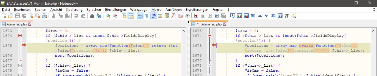

Hallo Leute,
momentan habe ich etwas Zeit, die Sache anzugehen, leider hat man hier im Forum den Thread entfernt, in dem Eleazar dieses Projekt begleitet und mit seinen Änderungen zu einer brauchbaren Lösung beigetragen. Hat also irgendjemand das mal archiviert, so dass wir diese Änderungen auch an einem Shop, der im Core einige Änderungen erfahren hat, mal vornehmen können und dazu dann versuchen können, ein kleines Script zu bauen, das dies dann eventuell benutzergeführt (mit y/n-Abfragen) erledigt.
Bevor ich jetzt versuche Eleazar irgendwie anders zu kontaktieren, wäre es hilfreich, falls jemand das irgendwo hätte. Ich hab parallel dazu auch im GitHub einige Sachen gefunden, aber da sind teilweise eben nicht so ganz saubere Lösungen drin, ich will möglichst auch gleich den Sprung in die nächsten Versionen gleich mit reinpacken, so dass auch nach einer Abkündigung von 7.2 niemand gezwungen ist, den Hoster zu wechseln oder auf unfertige Versionen umzusteigen.

Hi Whiley,
ich habe hier einen Shop, bei dem ich nicht einfach die Zip einspielen kann (hier wurden mit der Zeit schon einige Änderungen im Core vorgenommen), in dem damaligen Beitrag hier waren die Sachen ziemlich gut Schritt für Schritt enthalten, und genau die finde ich jetzt hier elider nicht mehr. Übrigens ist der erste Downloadlink in dem Bodensee-Forum tot (404)
Ich kann
  • PS 1.6.1x fit for PHP 7.2 and 7.3 (1)
  •  PS 1.6.1.23 fit for PHP 7.2 (2)
als Einzeldateien oder gesamt als .zip zur Verfügung stellen - wenn Interesse daran besteht.
(1)
PrestaShop 1.6.1.10
Modifikationen für PHP 7.2
Diese Änderungen decken die wesentlichen Punkte im Core ab. In PrestaShop 1.6.1.10 können die Dateien komplett eingespielt werden, in anderen Versionen von 1.6 empfehle ich dringend, in jedem Fall zuvor einen Dateivergleich durchzuführen und wirklich nur die Teile zu übernehmen, die von mir geändert wurden (Keine Angst, es ist gar nicht soviel).
Dank an alle, die sich an der Diskussion hier beteiligt haben: https://www.prestashop.com/forums/topic/900129-ps-16110-php-v5560-v72/ (Link ist tot)
(2)
PrestaShop 1.6.1.23
Diese Änderungen decken die wesentlichen Punkte im Core ab. In PrestaShop 1.6.1.23 können die Dateien komplett eingespielt werden, in anderen Versionen von 1.6 empfehle ich dringend, in jedem Fall zuvor einen Dateivergleich durchzuführen und wirklich nur die Teile zu übernehmen, die von mir geändert wurden (Keine Angst, es ist gar nicht soviel).
