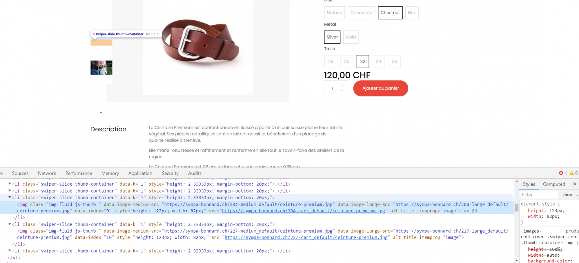

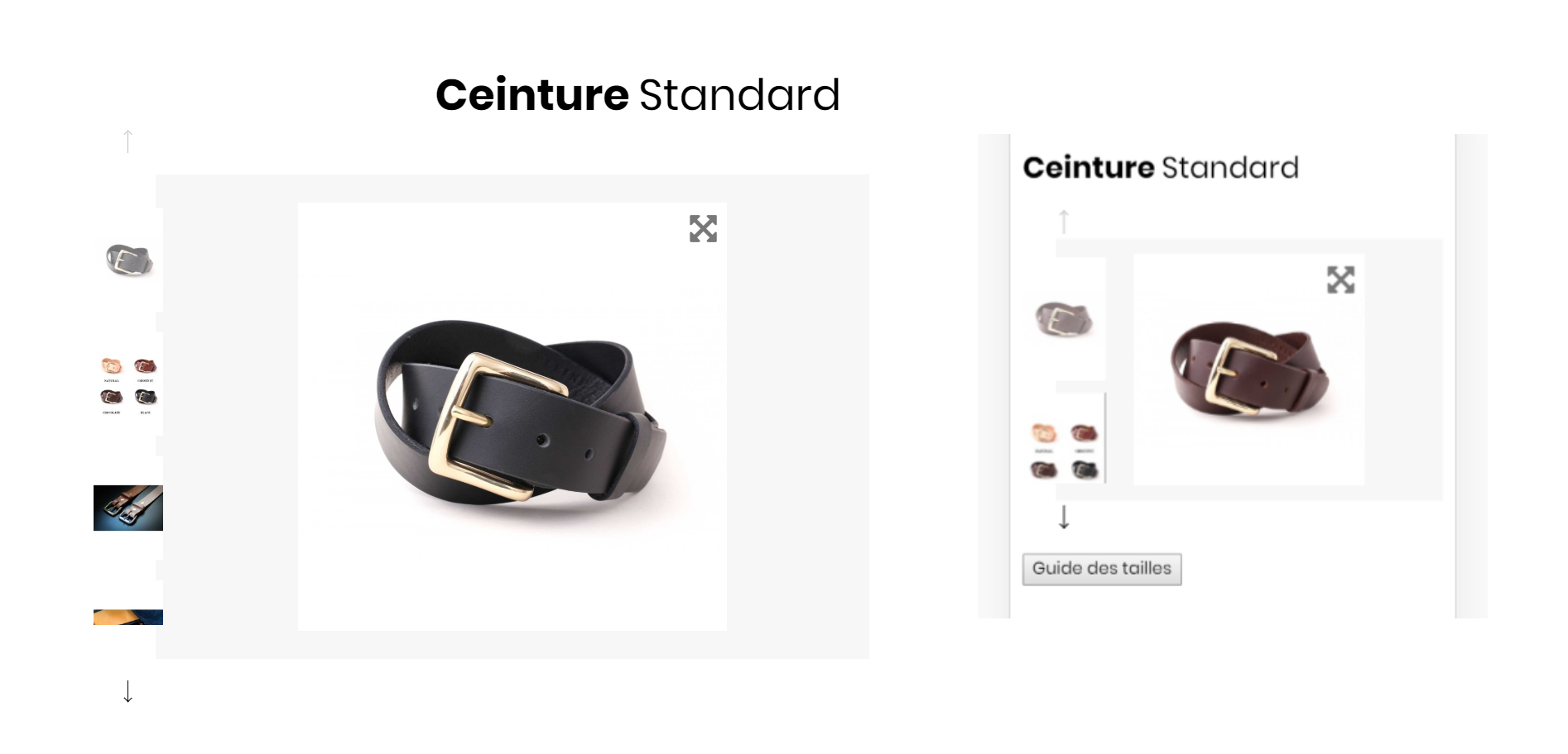

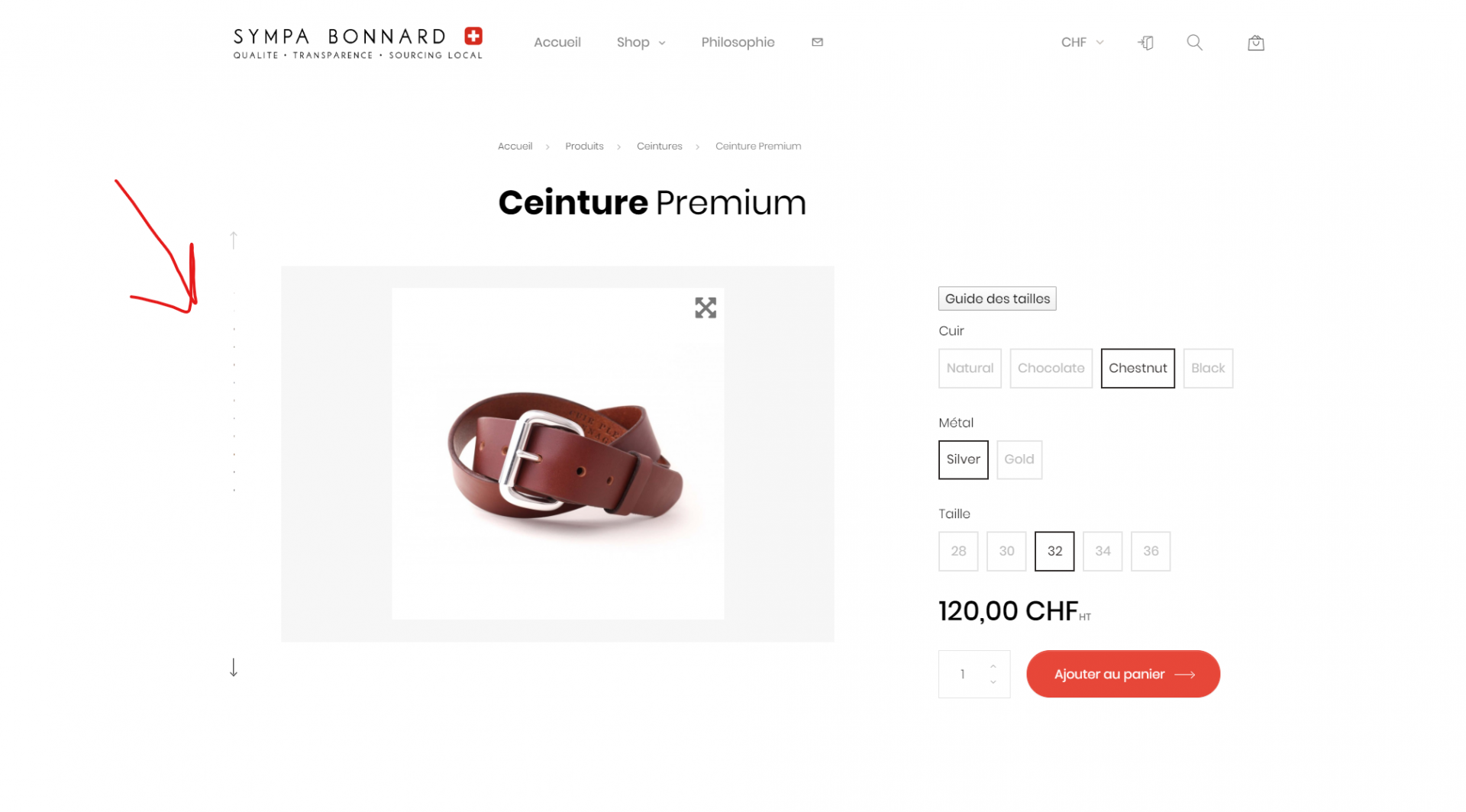

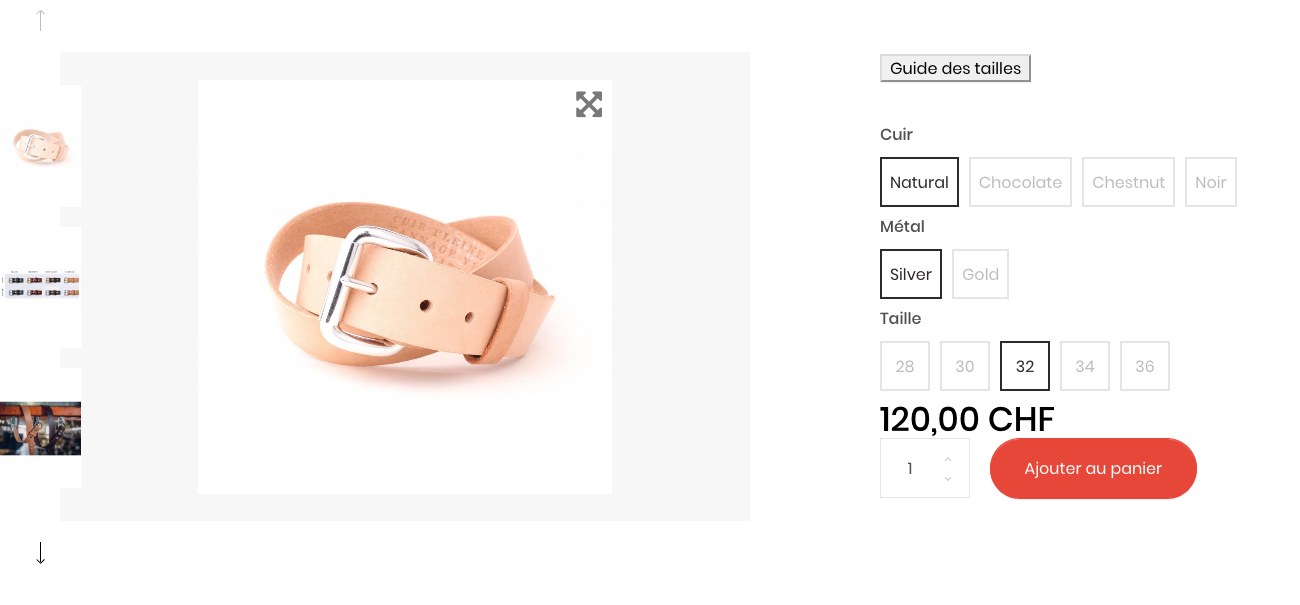

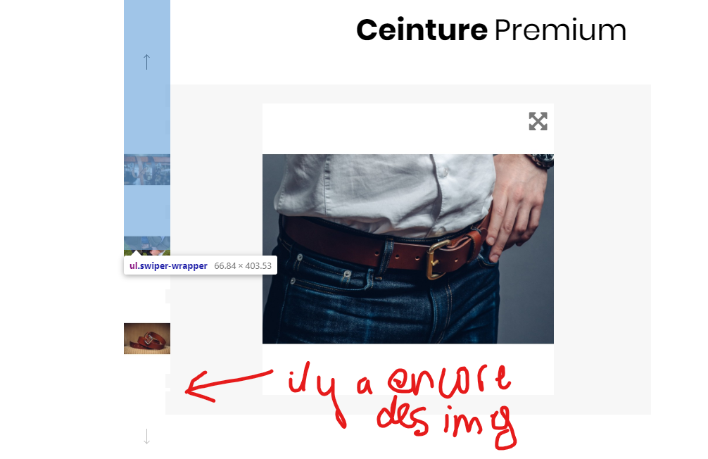

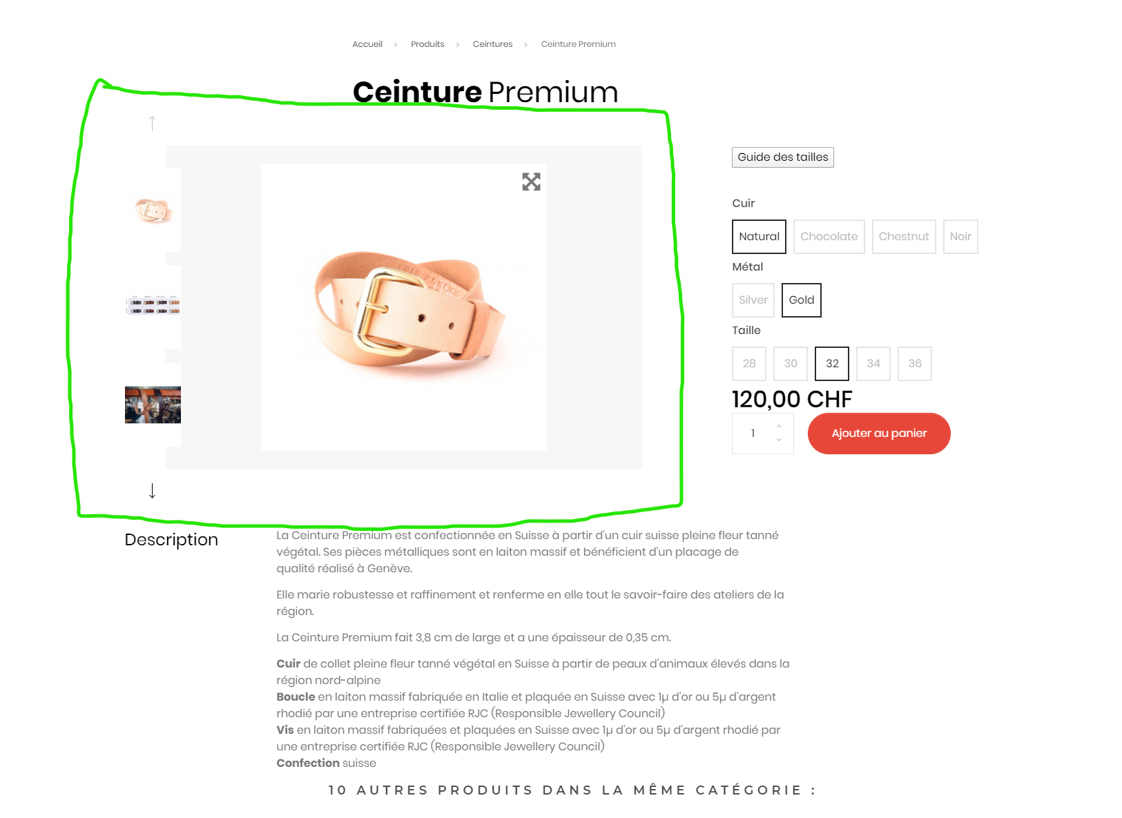

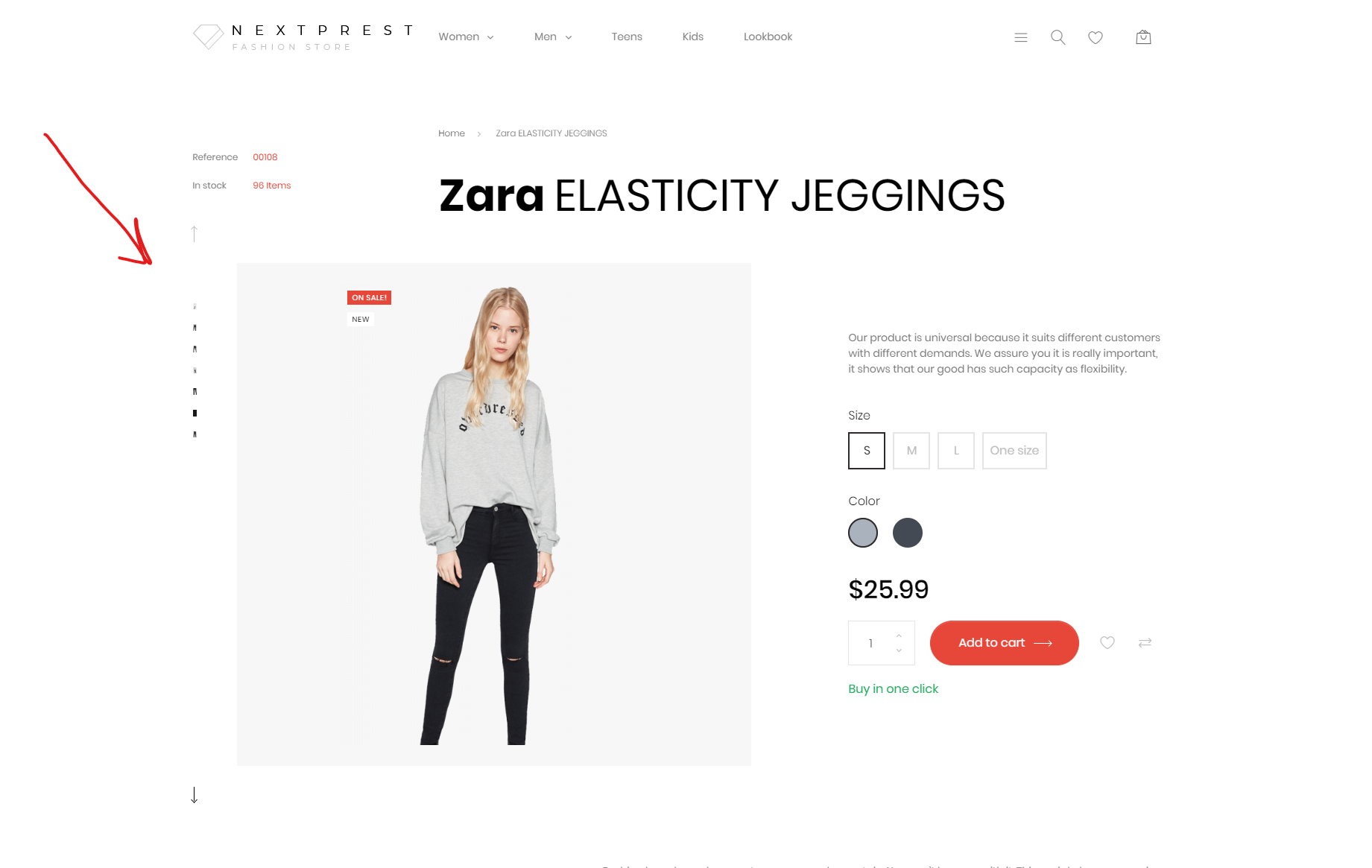

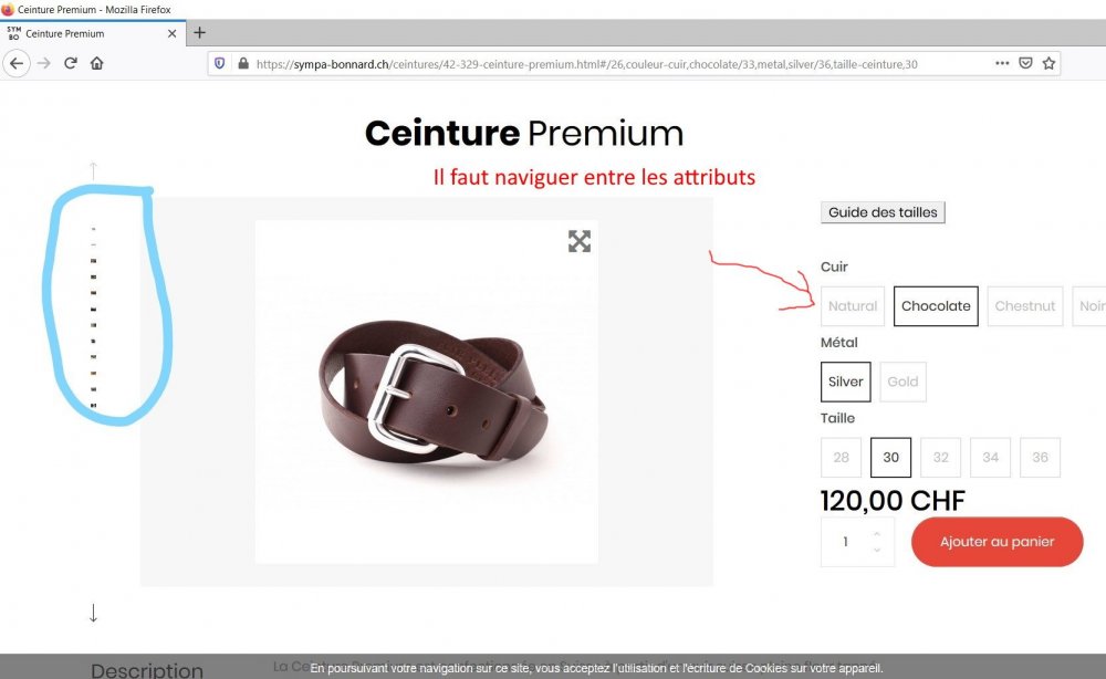

MrBeaner Posted April 3, 2020 Share Posted April 3, 2020 (edited) Bonjour, Je n'ai pas l'habitude de poster ici, donc mes excuses si mon message manque de précisions. J'éditerai à votre demande. Les suggestions des intervenants jusqu'ici (merci pour votre aide !) 2 hours ago, Mediacom87 said: Vous avez un soucis dans le fichier custom.js de votre template après je ne peux pas vous en dire plus car ce qui semble être dans ce fichier est totalement incohérent avec un fichier js. 46 minutes ago, Divine said: De ce que je vois, le souci n'apparaît plus une fois qu'on a fait le tour de toutes les déclinaisons possibles c'est-à-dire une fois que toutes les images ont été affichées au moins une fois. Donc, sans entrer dans trop de détails techniques, je pense que le souci vient en gros de l'interprétation des dimensions des images. Attribuer une hauteur et une largeur à ces images pourrait peut-être régler le problème. 3 minutes ago, Divine said: [MrBeaner comprenant qu'il fallait changer les dimensions des images générées dans le back-office de PS] Non ce n'est pas ce que je voulais dire. Les tailles d'images dans ton back-office ne servent qu'à générer les images elles-mêmes dans les dimensions indiquées mais au niveau de ta boutique elle-même, c'est un peu spécial puisque le HTML et le CSS interviennent. Grosso modo, si rien n'est précisé au niveau HTML/CSS, le navigateur ou un éventuel code javascript ne peuvent connaître la dimension exacte d'une image qu'après l'avoir chargée. Alors que si des dimensions sont précisées en HTML/CSS, l'information est connue avant le chargement de l'image et cela les aide à effectuer les calculs nécessaires à un affichage correct. Du coup ce que je voulais dire c'est d'attribuer une hauteur et une largeur à ces images en HTML ou en CSS. Type d’install (nouvelle/MàJ) : nouvelleVersion de PS : 1.7.6.1URL du site concerné : https://sympa-bonnard.ch/Thème (défaut/perso) : Nextprest - Amp EcommerceCode (original/modifié) : modifiéHébergement : https://www.infomaniak.com/frVersion de PHP : 7.2Version de MySQL : 5.7Navigateur(s) concerné(s) : tous à priori J'utilise Prestashop depuis quelques années pour ma boutique e-commerce et je suis passé à la version 1.7 en fin d'année passée. J'ai acheté un nouveau thème sur Template Monster qui s'appelle "NextPrest" de l'équipe Zemez (https://www.templatemonster.com/fr/themes-prestashop-tipo-76952.html). J'ai pu profiter de leur support pour l'installation et quelques modifications, mais j'ai découvert des problèmes inhérents à leur thème et ils m'ont fait patienter pas mal de temps pour au final me renvoyer la balle parce que j'ai modifié le css (mais ça apparaît même sur une installation fraîche, ainsi que sur leur demo, comme je vous le montre en pièce jointe). 1) Le plus important d'abord : les miniatures sur ma page produit s'affichent en "mini" à l'ouverture et il faut changer d'attribut, puis revenir pour que ça se règle. C'est très dérangeant d'un point de vue expérience client. Je n'ai pas les compétences malheureusement pour identifier ce qui pourrait causer cela dans le CSS ou autre. Vous pourrez constater le souci sur une de mes pages produit : https://sympa-bonnard.ch/ceintures/42-336-ceinture-premium.html#/25,couleur-cuir,natural/33,metal,silver/37,taille-ceinture,32 Important : je suis également ouvert à l'achat d'un nouveau module pour l'affichage du produit de la page produit, comme celui-ci n'est pas mauvais, mais pas optimal pour le mobile et surtout avec ce problème qui peut-être n'a pas de solution simple. Si vous en avez un très recommandé, je suis tout ouïe 2) Moins important, mais sait-on jamais : le thème joue avec l'effet "gras" sur le titre du produit, sur la page produit. Si le produit ne contient qu'un seul mot, toute la page se met en gras. Est-ce que vous auriez des suggestions ? C'est visible ici : https://sympa-bonnard.ch/papeterie/61-1049-vademecum.html#/25,couleur-cuir,natural/33,metal,silver Enfin, je tiens à partager ma mauvaise expérience avec l'équipe Zemez qui, bien qu'elle m'ait aidé après l'achat, m'a montré une attitude assez peu commerciale face à ces problèmes dont on peut raisonnablement penser être indépendants de mes actions. J'aurais été okay s'ils m'avaient dit qu'ils n'arrivaient pas à résoudre le souci, mais ils ont préféré me dire "it comes from you" Je suis à votre écoute et je vous remercie de m'avoir donné du temps. Merci aussi à tous ceux qui alimentent le forum, car ça m'a permis de résoudre des problèmes plein de fois ! Edited April 4, 2020 by MrBeaner Ajout de la config (see edit history) Link to comment Share on other sites More sharing options...
Divine Posted April 3, 2020 Share Posted April 3, 2020 Hello Aaah Template Monster lol... Regarde le résultat au niveau des performances de ta boutique : https://gtmetrix.com/reports/sympa-bonnard.ch/o77LtRmb Pas mieux au niveau de la démo : https://gtmetrix.com/reports/ld-prestashop.template-help.com/GVtB5mfd Et je ne parle même pas de la structure HTML... Pourtant ça fait des années qu'on essaye de faire comprendre aux marchands qu'il faut bien se renseigner avant d'acheter un thème, surtout sur les plateformes type Template Monster, Theme Forest et compagnie (qu'on recommande d'ailleurs d'éviter en général) ! Il faut consulter les descriptions, les documentations, les démos, faire des tests, se renseigner sur le développeur, etc... Je sais c'est lourdingue mais c'est comme ça qu'on évite les problèmes Enfin bref maintenant c'est fait, les gars ont encaissé les sous donc ils doivent assurer le support. Si ça apparaît aussi sur la démo, ils doivent corriger le souci. Est-ce que tu leur a bien précisé que le souci était également présent sur la démo ? Link to comment Share on other sites More sharing options...

MrBeaner Posted April 4, 2020 Author Share Posted April 4, 2020 Merci d'avoir checké :) J'ai essayé à nouveau sur Firefox, mais ça le fait également chez moi (sur mon laptop ET mon PC). Le problème n'apparaît pas forcément à l'arrivée, il faut naviguer entre les attributs (notamment les "couleurs" de cuir). Link to comment Share on other sites More sharing options...
Mediacom87 Posted April 4, 2020 Share Posted April 4, 2020 Vous avez un soucis dans le fichier custom.js de votre template après je ne peux pas vous en dire plus car ce qui semble être dans ce fichier est totalement incohérent avec un fichier js. Link to comment Share on other sites More sharing options...
MrBeaner Posted April 4, 2020 Author Share Posted April 4, 2020 Merci beaucoup ! Je vais inclure votre remarque dans l'OP et je l'indiquerais au service technique de Zemez ! N'hésitez pas si vous voulez que je partage un fichier spécifique Link to comment Share on other sites More sharing options...

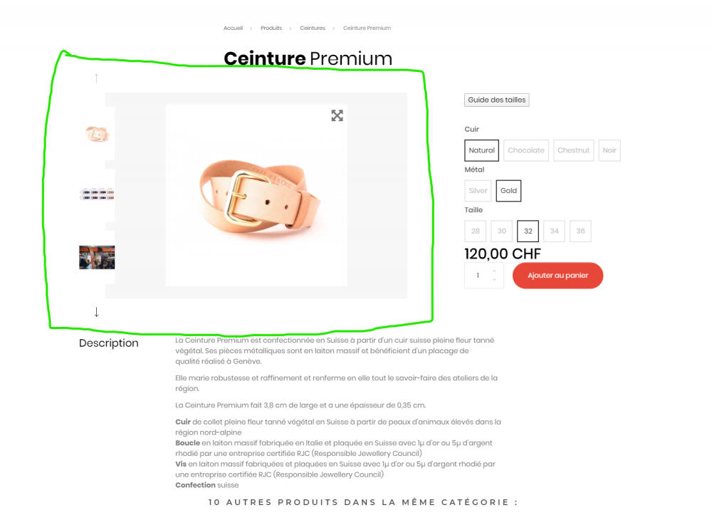

MrBeaner Posted April 4, 2020 Author Share Posted April 4, 2020 (edited) 33 minutes ago, Divine said: Ah bin tu te doutes bien que je vais évidemment te recommander le mien puisque c'est le seul dont je suis certaine à 100% de ce qui a été fait dessus et de ce qu'il vaut. Sinon pour les autres thèmes, ce que je recommande c'est ce que je t'ai dit plus haut, à savoir bien te renseigner et faire des tests avant d'acheter. [...] De ce que je vois, le souci n'apparaît plus une fois qu'on a fait le tour de toutes les déclinaisons possibles c'est-à-dire une fois que toutes les images ont été affichées au moins une fois. Donc, sans entrer dans trop de détails techniques, je pense que le souci vient en gros de l'interprétation des dimensions des images. Attribuer une hauteur et une largeur à ces images pourrait peut-être régler le problème. Ah bien super pour ta recommandation ! Je te mets dans ma liste pour ma prochaine mise à jour Je passerai volontiers d'une usine à gaz à quelque chose de plus optimisé. En espérant que Prestashop soit encore intéressant parmi les alternatives à ce moment. Je regrette surtout de ne pas avoir joué avec le thème natif un peu plus au début. Ça aurait été plus raisonnable, même si le shop n'aurait pas été tout de suite aussi "joli". Merci pour ta recommandation. Je vais donc jouer avec les dimensions d'images (visibles ci-dessous pour info). J'avais modifié la taille fixée initialement, mais ça ne change rien en retournant en arrière (comme je l'ai dit, ce problème apparaît aussi dans l'affichage de la démo du développeur) : Comme les images de la miniature semblent venir de "large_default", je vais essayer de resizer à 500x500 et voir ce que ça fait. EDIT : Hm, j'ai joué un peu avec les tailles de large_default (500x500, 534x800, etc.), mais rien n'y fait. Edited April 4, 2020 by MrBeaner (see edit history) Link to comment Share on other sites More sharing options...

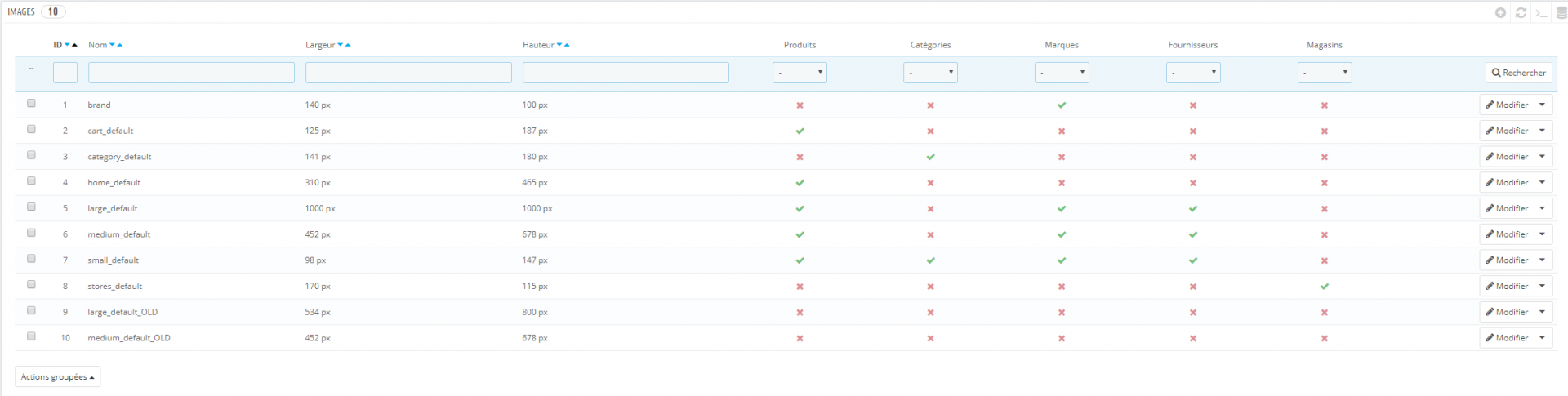

Divine Posted April 4, 2020 Share Posted April 4, 2020 Non ce n'est pas ce que je voulais dire. Les tailles d'images dans ton back-office ne servent qu'à générer les images elles-mêmes dans les dimensions indiquées mais au niveau de ta boutique elle-même, c'est un peu spécial puisque le HTML et le CSS interviennent. Grosso modo, si rien n'est précisé au niveau HTML/CSS, le navigateur ou un éventuel code javascript ne peuvent connaître la dimension exacte d'une image qu'après l'avoir chargée. Alors que si des dimensions sont précisées en HTML/CSS, l'information est connue avant le chargement de l'image et cela les aide à effectuer les calculs nécessaires à un affichage correct. Du coup ce que je voulais dire c'est d'attribuer une hauteur et une largeur à ces images en HTML ou en CSS. Link to comment Share on other sites More sharing options...

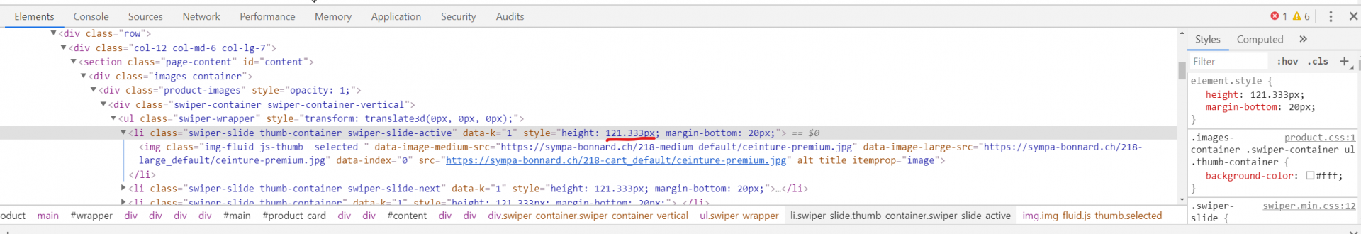

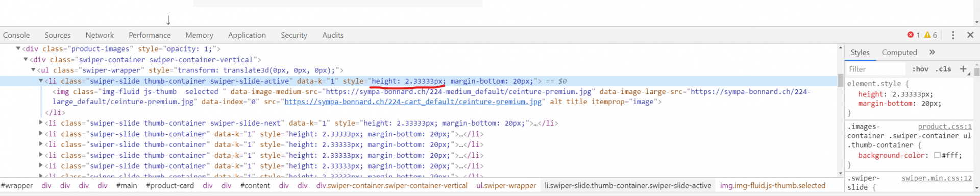

MrBeaner Posted April 4, 2020 Author Share Posted April 4, 2020 (edited) Okay, je vais voir de ce côté, merci ! Effectivement , les miniatures ont la hauteur bizarre de "2.33333 px" à la place de "121.333px". Je vais voir ce qu'il y a dans le code qui pourrait amener à ça dans product.tpl. Edited April 4, 2020 by MrBeaner (see edit history) Link to comment Share on other sites More sharing options...
MrBeaner Posted April 4, 2020 Author Share Posted April 4, 2020 (edited) Bon, j'ai trouvé le tpl qui touche aux thumbnails (miniatures) dans product.tpl. "MonTheme/templates/catalog/_partials/product-cover-thumbnails.tpl". Voici la partie du code portant sur les thumbnails : <div class="swiper-container"> <ul class="swiper-wrapper"> {foreach from=$product.images item=image name=image} <li class="swiper-slide thumb-container" data-k="{$image.bySize.large_default.width / $image.bySize.large_default.height}"> <img class="img-fluid js-thumb {if $image.id_image == $product.cover.id_image} selected {/if}" data-image-medium-src="{$image.bySize.medium_default.url}" data-image-large-src="{$image.bySize.large_default.url}" data-index="{$smarty.foreach.image.iteration - 1}" src="{$image.bySize.cart_default.url}" alt="{$image.legend}" title="{$image.legend}" itemprop="image" > </li> {/foreach} </ul> </div> Je suppose que ça bug au niveau de la sélection de la classe. Je donne le fichier complet en pièce jointe si ça peut aider. product-cover-thumbnails.tpl Edited April 4, 2020 by MrBeaner (see edit history) Link to comment Share on other sites More sharing options...

MrBeaner Posted April 6, 2020 Author Share Posted April 6, 2020 Alors j'ai essayé de me débrouillé par moi-même, mais je reste novice en web dev ^^. J'ai donc introduit une ligne "style" dans la balise <img> : <div class="swiper-container"> <ul class="swiper-wrapper"> {foreach from=$product.images item=image name=image} <li class="swiper-slide thumb-container" data-k="{$image.bySize.large_default.width / $image.bySize.large_default.height}"> <img class="img-fluid js-thumb {if $image.id_image == $product.cover.id_image} selected {/if}" data-image-medium-src="{$image.bySize.medium_default.url}" data-image-large-src="{$image.bySize.large_default.url}" data-index="{$smarty.foreach.image.iteration - 1}" ---> style="height: 123px; width: 82px;" src="{$image.bySize.cart_default.url}" alt="{$image.legend}" title="{$image.legend}" itemprop="image" > </li> {/foreach} </ul> </div> Mais malheureusement, ça n'affecte que l'affichage du dernier produit. Y a un truc qui force un "style="height: 2.33333px; margin-bottom: 20px;" sur les éléments de la liste, mais je n'arrive pas à trouver d'où ça vient. Merci beaucoup encore une fois pour ton aide et tes suggestions ! Link to comment Share on other sites More sharing options...
Divine Posted April 6, 2020 Share Posted April 6, 2020 Normal puisque le code JS du caroussel fait le calcul et l'applique ensuite dynamiquement aux éléments du caroussel. Ce n'est pas comme ça qu'il faut ajouter des dimensions en HTML/CSS. Soit tu le fais en HTML avec les attributs width et height (et tu utilises les variables de Prestashop et pas des tailles en dur), soit tu le fais depuis les fichiers CSS du thème en ajoutant le tag "!important". Sinon, et c'est quand même ce qui serait le mieux, tu insistes auprès du développeur du thème pour qu'il assure un minimum le support de son thème et qu'il corrige ce problème parce que ce n'est pas aux autres de le faire à sa place... Link to comment Share on other sites More sharing options...
MrBeaner Posted April 6, 2020 Author Share Posted April 6, 2020 (edited) Ça marche, je vais passer par le CSS alors, c'est plus dans mes cordes EDIT : sans succès, malheureusement. 22 minutes ago, Divine said: Sinon, et c'est quand même ce qui serait le mieux, tu insistes auprès du développeur du thème pour qu'il assure un minimum le support de son thème et qu'il corrige ce problème parce que ce n'est pas aux autres de le faire à sa place... Je continue d'insister en parallèle de ce thread of course. Cela ne m'empêche pas d'essayer de trouver une solution autrement si jamais ils m'envoient balader. Edited April 6, 2020 by MrBeaner (see edit history) Link to comment Share on other sites More sharing options...

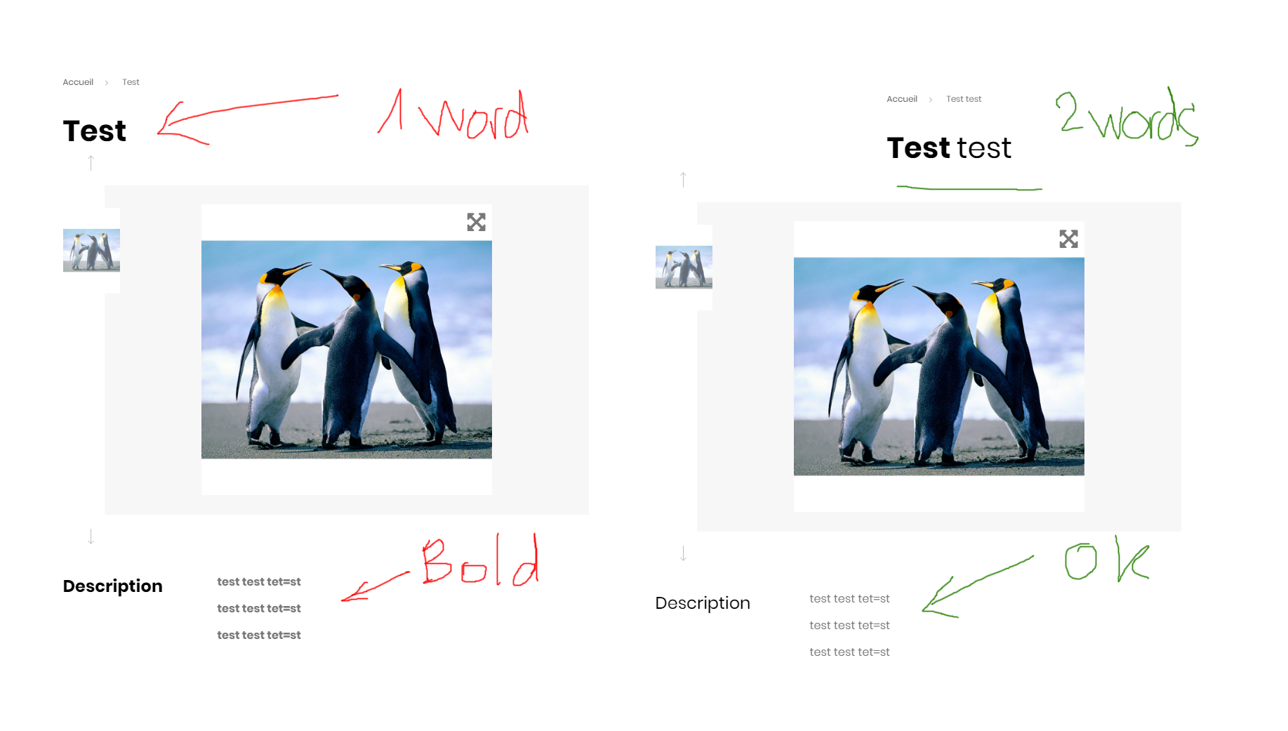

MrBeaner Posted April 7, 2020 Author Share Posted April 7, 2020 Bon, suite des histoires avec le mec du support technique à propos de mon problème de miniatures (et de caractères en gras si le nom du produit ne contient qu'un mot) : Quote Dear Customer, There are no issues with the description on our demo [à propos du gras]. And the issue with thumbnails sometimes occurs because of the demo's specifications [à propos des miniatures]. I suggest you to re-add your products without 1 word in title. Le mec a pas froid aux yeux ^^ Je vais donc reporter ma plainte auprès de leur service client concernant cette réponse particulière. Puis je vais reporter aussi cela au service client Template-Monster, s'ils ont un truc pour prévoir les conflits. Link to comment Share on other sites More sharing options...

Divine Posted April 8, 2020 Share Posted April 8, 2020 Tu n'as pas appliqué les dimensions aux images mais aux listes qui contiennent les images. Le code JS est à priori supposé calculer automatiquement la taille des listes en fonction de la taille des images. C'est donc bien aux images qu'il faut appliquer une taille et de préférence en HTML afin de ne pas perturber le responsive : du CSS est déjà défini pour gérer le responsive, l'ajout des dimensions en HTML ne perturbera donc pas l'affichage et permettra normalement au code JS un calcul correct des dimensions pour le caroussel. https://www.w3schools.com/tags/att_img_width.asp Encore une fois, je recommande de ne pas utiliser de valeurs en dur ("100", "20"...) mais les variables relatives aux dimensions des images de Prestashop ("$image.bySize.cart_default.width", "$image.bySize.cart_default.height"...). Et encore une fois, je m'insurge du support lamentable fourni par le développeur du thème alors que tu lui as démontré que ce bug était également présent sur la démo !... Link to comment Share on other sites More sharing options...
