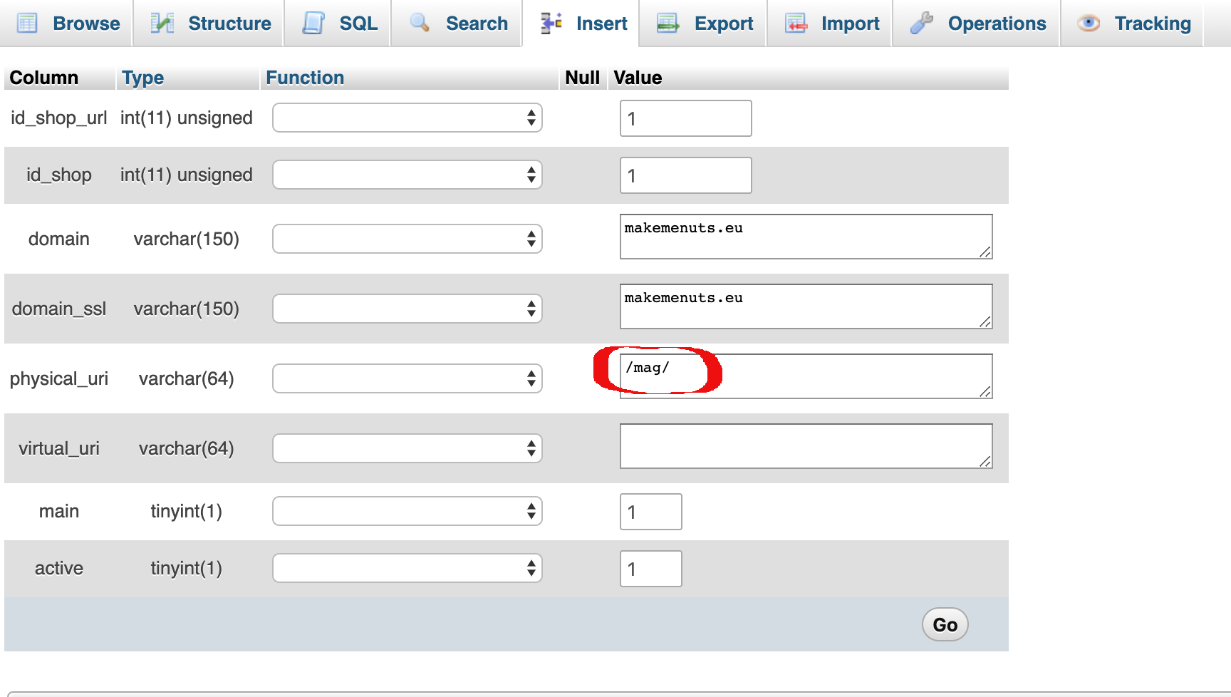

Alors je n'ai pas fait le site en local... Pas bien... Je suis allé sur le serveur et dans phpmyadmin et j'ai fait une recherche de /mag/ afin de voir toutes les tables où il y aurait cette extension, voici le résultat ci dessous:

J'ai peur de faire une grosse bétise, je dois supprimer toutes les /mag/ si je comprends correctement et tout remontera d'un cran?
Puis je faire REPLACE de "/mag/" par "/" dans tous les matches ci dessus (680) et ca marchera? ☀️ ou 💣
ou je supprime manuellement comme ce qui est écrit dans la photo en pièce jointe?
Ou je m'occupe seulement de shop_url configuration_lang? Ou j'essaie de faire un environnement local sur mon ordi et je fais les modifs dessus et je renvoie tout après. (si j'y arrive!!!)
Le plus important que tu dois changer pour pouvoir accéder correctement, c'est en effet le "physical_uri" que tu dois ramener à "/"
Ensuite, tu vas dans ton backoffice, SEO&URL et tu regénères ton .htaccess et ton robots.txt
Le reste des remplacements de "/mag/" par "/" est moins important (dans les logs et les connexions, par exemple, on s'en fout), mais si tu as des modules (genre sliders) avec des liens (genre des images) avec des URLs absolues, il faudra en effet corriger ça aussi
