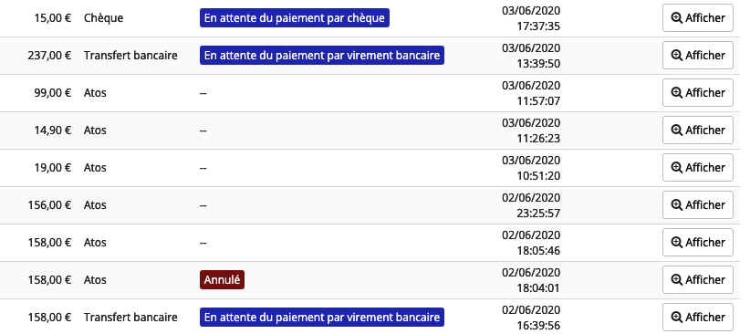

martialth Posted June 3, 2020 Share Posted June 3, 2020 On 5/1/2020 at 10:47 PM, Marz12 said: moralité il suffit de faire une gentille redirection dans OrderConfirmationController.php if(paiement Atos + ma récupération de variables a marché) { $redirectLink = 'index.php?controller=order-confirmation&id_cart=' . $mon_id_cart . '&id_module=' . $this->id_module . '&id_order=' . $this->id_order . '&key=' . $this->secure_key; Tools::redirect($redirectLink); } Salut, j'ai visiblement le même problème, lors d'une commande passée avec un paiement en Chéque ou TB, yout va bien mais avec Atos l'état ne s'affiche pas ! Dois-je comprendre que je peu résoudre mon problème avec votre solution ? J'ai contacté Atos ... mais pas de réponse à l'heure actuel ! Merci de votre retour. Link to comment Share on other sites More sharing options...
Marz12 Posted June 3, 2020 Author Share Posted June 3, 2020 Bonjour, il n'est pas certain que le problème soit exactement le même. En effet, de mon côté la commande passait au statut "Paiement accepté" ce qui ne semble pas le cas chez vous. (J'ai eu une fois ce problème parce que j'avais laissé par inadvertance le mode maintenance mais j'imagine que vous avez déjà vérifié ça). Il y a eu divers problèmes avec les modules Atos dans les dernières versions de Prestashop: Si vous ne retrouvez pas de similitudes avec ce qui se passe chez vous, il vous reste le débogage... De mon côté je n'ai eu aucune vraie réponse d'Atos (simplement le message cité ci-dessus, légèrement à côté...). Link to comment Share on other sites More sharing options...
