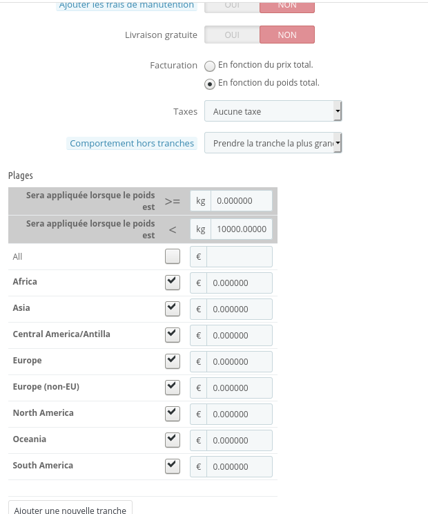

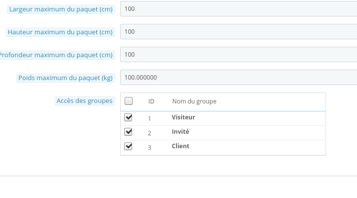

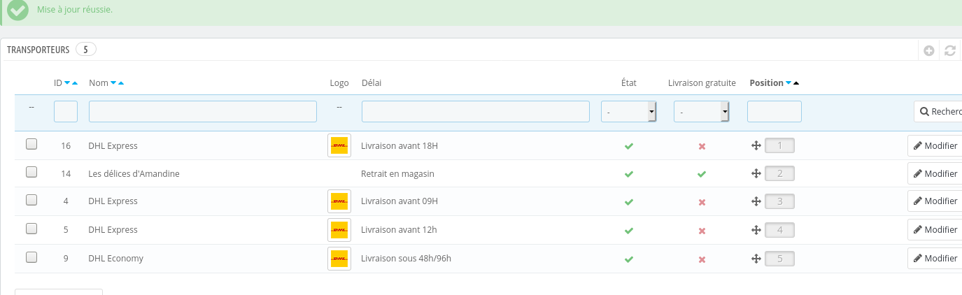

bensz Posted March 27, 2020 Author Share Posted March 27, 2020 Bonjour, Je vous ai mis ci joint des captures d'écran du transporteur DHL 18h. Si vous y voyez quelque chose d'anormal ou s'il vous manque des informations, merci de me le signaler. Merci Benoit Link to comment Share on other sites More sharing options...
Mediacom87 Posted March 27, 2020 Share Posted March 27, 2020 Et si vous mettez une valeur dans le prix ? Link to comment Share on other sites More sharing options...
bensz Posted March 27, 2020 Author Share Posted March 27, 2020 Effectivement, je n'y avais pas fait attention. Néanmoins, j'ai décoché toutes les zones sauf Europe, et j'ai mis 10€ pour l’Europe. Mais le transporteur n’apparaît toujours pas. Merci de votre aide. Benoit Link to comment Share on other sites More sharing options...

bensz Posted March 27, 2020 Author Share Posted March 27, 2020 Bonjour, La réponse: J'ai crée un transporteur test, je l'ai activé et à ce moment, tous les DHL sont apparus. J'ai supprimé le transporteur test et tout fonctionne correctement. Merci Benoit Link to comment Share on other sites More sharing options...
