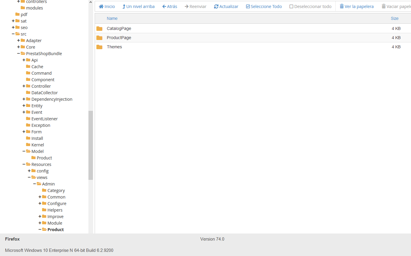

YA HE  conseguido instalr el modulo finalmente
pero al ir a lar ruta que me indica  en el punto 1 de la explicacion no hay nada de lo que anuncia tu tutorial
https://basajaun-yopmail.tinytake.com/tt/NDE2ODgxMF8xMjkxNjM4OA
Me peudes ayudar?
yo tengo psh 1.7.6.3  con warehouse
Muy buenas,  pregunta lo que necesites y te iré ayudando en lo que sepa.
Primero comentarte que ni el enlace que te envié ni el módulo son míos.
Como puedes leer al final del tutorial dice que las rutas de los ficheros que contiene los hooks han cambiado, y se encuentran mayormente en la carpeta /src/PrestaShopBundle/Resources/views/Admin/Product/ProductPage/Panels/, cada uno de los ficheros corresponde a una de las pestañas del panel de administrador para editar los productos.
En el caso de que necesites modificar alguno de ellos, te recomiendo que realices un override, y eso evitará que pierdas los cambios a la hora de actualizar prestashop.
Un Saludo.
