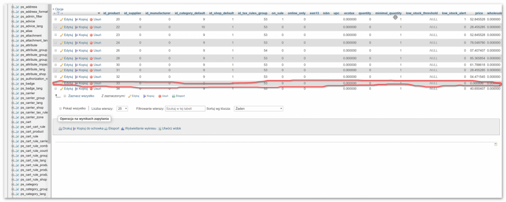

endriu107 Posted March 26, 2020 Share Posted March 26, 2020 Produkt pojawia się w bazie w tabeli PREFIX_product_shop? Link to comment Share on other sites More sharing options...

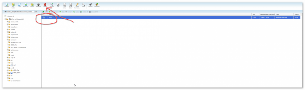

akupunktura Posted March 26, 2020 Author Share Posted March 26, 2020 Cześć, sprawdziłem i przez przypadek napotkałem tabelę ps_product, gdzie te wpisy były wyszczególnione. Znalazłem je po id strony. Jak najechałem na produkt wyświetlił mi się link np. 27-html. Tym samym poszedłem do tej tabeli w bazie danych i wykasowałem te dwa produkty, które tam były i zapisałem zmiany. Nic to nie dało ale przeczytałem na forum, że mogę skasować pliki VAR/CACHE i katalog PROD - to podobno statyczne pliki jakie generuje prestashop aby działać i jak je się skasuje to ona odtworzy je. Nie kasowałem innych plików. Udało się. Produkty bez zdjęcia zniknęły :-). Wszystko jest fajnie. Dziękuję za poradę z tą bazą danych. Już wychodziłem z siebie aby to zrobić. pozdrawiam Link to comment Share on other sites More sharing options...
akupunktura Posted March 26, 2020 Author Share Posted March 26, 2020 Zamieszczam jeszcze te dwa kroki. Screeny poniżej. Dziękuje za pomoc. Link to comment Share on other sites More sharing options...

akupunktura Posted March 30, 2020 Author Share Posted March 30, 2020 Cześć, musisz zrobić 3 najważniejsze rzeczy: 1. Musisz wejść na PHP MYADMIN na swoim hostingu gdzie masz stronę > znaleźć bazę danych odpowiedzialną za swój sklep internetowy Prestashop i wejść w nią > znaleźć zakładkę ps_products > teraz uwaga >>>> wejść na swój sklep tam gdzie masz link do swojego "widmo produktu" oraz zapisać końcówkę linku - będzie to coś w stylu http:// https://www.nazwatwojegosklepu.com/pl/sklep/24-"twójprodukt".html i to 24 jak widzisz to jest id produktu jaki będziesz kasować. Ja zauważyłem, że te produkty widmo mają w bazie danych wszystko przypisane z zerami. Odróżnisz je więc łatwo w bazie danych od innych produktów. Pamiętaj, że kasujesz tylko z zakładki ps_products. >>> następnie musisz zrobić krok nr 2. Wejść do folderu gdzie masz zainstalowany Prestashop i odnaleźć folder VAR >>>> następnie przejść do folderu CACHE >>>> pojawi ci się folder o nazwie PROD >>> tutaj masz zaznaczyć ten folder i usunąć cały nie patrząc na pliki wewnątrz. 3. Dobrze jak po całości czynności usuniesz CACHE z przeglądarki internetowej Chrome, Opera czy innej jakiej używasz. Jak usunąć cache >>>> opcje znajdziesz w ustawieniach >>> zaawansowane >>> usuń cache. Po tych 3 czynnościach wszystko powinno śmigać. Jak coś to pisz pomogę. pozdrawiam Link to comment Share on other sites More sharing options...
