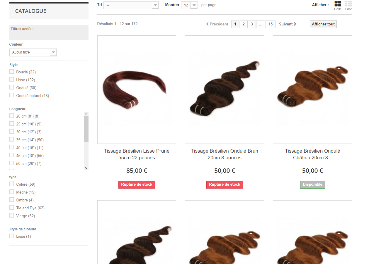

Fofifonfec Posted March 20, 2020 Share Posted March 20, 2020 Bonjour à tous, Mon site est propulsé par Prestashop 1.6.1.6, PhP 5.2. Je cherche à modifier les caractéristiques des produits qui apparaissent dans le bandeau de gauche. (Voir capture d'écran: style, longueur, type, closure...). J'ai trouvé dans le BO comment éditer, ajouter, supprimer ces caractéristiques. J'en ai donc créé une nouvelle, afin d'y regrouper des produits. Mais malgré plusieurs vidages de cache, jamais cette caractéristique n’apparaît. Ma question est donc: qu'aies je loupé dans la configuration? Comment prendre la main sur ce bandeau de cractéristiques? Merci, et restez à l'abri en cette période trouble. Link to comment Share on other sites More sharing options...
solsol69 Posted March 22, 2020 Share Posted March 22, 2020 Bonjour avez-vous attribué à la bonne catégorie ? Link to comment Share on other sites More sharing options...
Fofifonfec Posted March 23, 2020 Author Share Posted March 23, 2020 Bonjour, Oui, j'ai placé les produits dans la nouvelle catégorie. Ils apparaissent maintenant dans 3 catégories... Link to comment Share on other sites More sharing options...
solsol69 Posted March 23, 2020 Share Posted March 23, 2020 (edited) bonjour Je parlais du module a facette.L'avez vous bien attribué aux bonne categories dans les parametrages ? Edited March 23, 2020 by solsol69 (see edit history) Link to comment Share on other sites More sharing options...
Fofifonfec Posted March 23, 2020 Author Share Posted March 23, 2020 Re, Et merci beaucoup, j'ai simplement activé une feature dans le module à facettes...Et parfait!!!!! Au moins, le problème est à moitié résolu, j'obtiens le filtre que je souhaitais. Par contre, je voulais rajouter les liens filtrés dans le menu supérieur, mais l'url n'est pas prise en compte. Je m'explique: Un client souhaite aller directement dans la catégorie "chatains". Dans le top menu, j'ai créé un lien type href="/fr/tissage/type_couleur_châtain". Ce qui correspond à l'url lorsque le filtre du menu a facettes est placé sur "châtain". Or, une fois enregistré, et cache vidé, lorsque je clique sur le raccourci châtain dans le top menu, je vois l'url changer une demi seconde sur celle définie ci dessus, avant de revenir par défaut sur l'url d'accueil. Il n'est donc pas possible de copier les url filtrées? Link to comment Share on other sites More sharing options...
