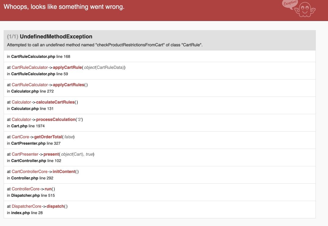

j'ai fait une migration d'un PS 1.7.3.3 vers un PS 1.7.6.4 sans aucun problème.
Maintenant je remarque un problème au niveau des promotions, si je met une promotion simple cela fonctionne sans problème, mais si j'active une restriction sur la promotion alors le client à une erreur 500 et cela plante quand il rentre le code de réduction au panier. (voir fichier joint pour l'erreur)
Cela se produit si par exemple je met x% de réduction avec restriction sur les catégories (peut importe les catégories)
A part cela la migration à été sans problème.
Avez vous déjà eu ce type de problème ? je ne vois pas pourquoi la méthode n'est pas définie alors que cela est dans les fichiers d'origine d'un PS dernière version (j'ai vérifier les fichiers)
Merci d'avance pour votre aide.
