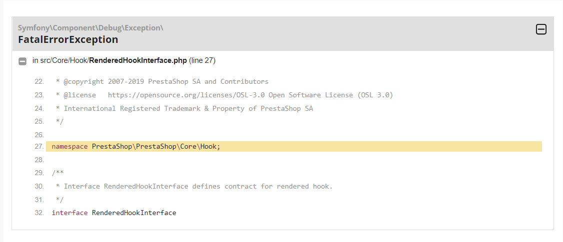

LarsModeweg Posted March 10, 2020 Share Posted March 10, 2020 (edited) Hej med Jer Her til morgen er der "ud af det blå" pludselig opstået den situation, at vi får en server error fejl 500 når vi forsøger at tilgå menupunktet "Varer" eller tilsvarender "Kunder" Front End ser ud til at virke fint, varer og kunder er også i databasen osv Vi har IKKE opdateret noget for nyligt og har sidst for en uges tid siden været inde og lave tilbud på nogle varer uden problemer, i dag kan vi så ikke komme ind og redigere eller oprette varerne. Som nævnt er det tilsvarende på kunderne. Alt andet i BO ser ud til at virke Vi kører Prestashop 1.7.6.0, php 7.2.28 - andre info I kan have brug for? Debug siger: Compile Error: Namespace declaration statement has to be the very first statement or after any declare call in the script Edited March 11, 2020 by LarsModeweg (see edit history) Link to comment Share on other sites More sharing options...

LarsModeweg Posted March 11, 2020 Author Share Posted March 11, 2020 Servicepoint siger de ikke har ændret på noget, hvilket også skulle undre mig De to filer der iflg ovenstående "fejler" er redigeret sidst den 10 juli 2019 kl 23.37 - muligvis er det den dag shoppen blev installeret, eller også er det der filerne er lavet af Prestashop Permissions står til 644 Nogle forslag til hvor jeg kan søge efter hvad der er gået galt? Link to comment Share on other sites More sharing options...

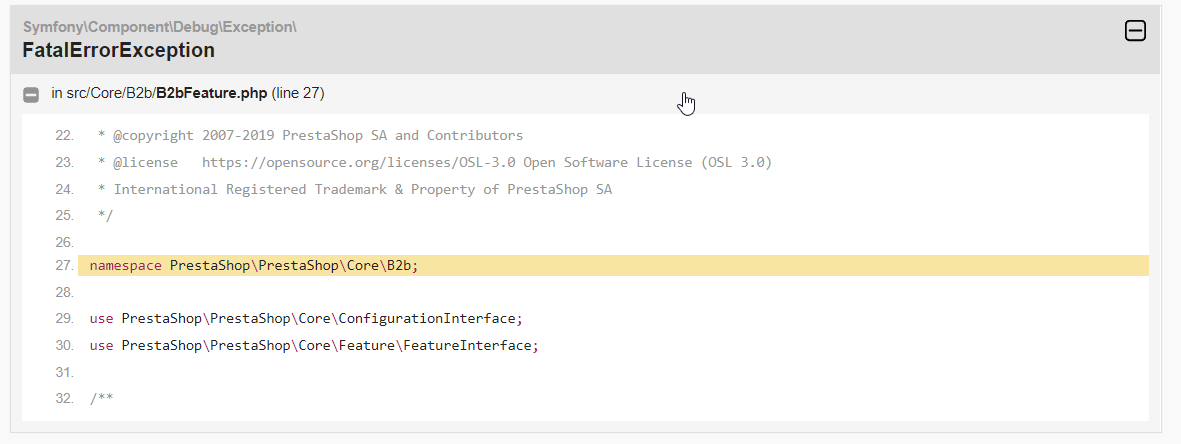

LarsModeweg Posted March 11, 2020 Author Share Posted March 11, 2020 (edited) Der dukker lidt flere steder op hvor den driller - og jeg synes ikke jeg kan finde et sted i BO hvor jeg kan vælge at forsøge at opdatere hele shoppen Pt kører vi 1.7.6.0, men har netop modtaget mail om at 1.7.6.4 er klar, måske det kunne hjælpe på sagen. Jeg har her vedhæftet et klip fra fejlloggen - de fejl jeg pt har fundet siger alle noget i stil med dette - "Namespace declaration statement" og linie 27.. Edited March 11, 2020 by LarsModeweg (see edit history) Link to comment Share on other sites More sharing options...
