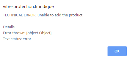

Jean Lagon Posted March 2, 2020 Share Posted March 2, 2020 Bonjour la communauté, Je maintiens un site prestashop 1.6 mis en place en 2015. Lorsque je clique sur le bouton "Ajouter au panier" en mode liste des produit, cela déclenche un message d'erreur (cf. Piece jointe). Je n'ai pas de problème lorsque "j'ajoute au panier" à partir de la fiche produit, tout se déroule nickel. J'ai chercher sur le net mais je n'ai rien trouvé pour solutionner mon pb. Pour le moment la seule "solution" que j'ai trouvée c'est de ne pas faire afficher le bouton dans product-list (<!-- --> du bouton) afin d'éviter aux clients de récupérer ce message peut intéressant mais j'ai comme l'idée que mon supérieur ne va pas plus que ça apprécier ma façon de résoudre les bugs Quelqu'un peut'il me donner des pistes ? Merci Link to comment Share on other sites More sharing options...

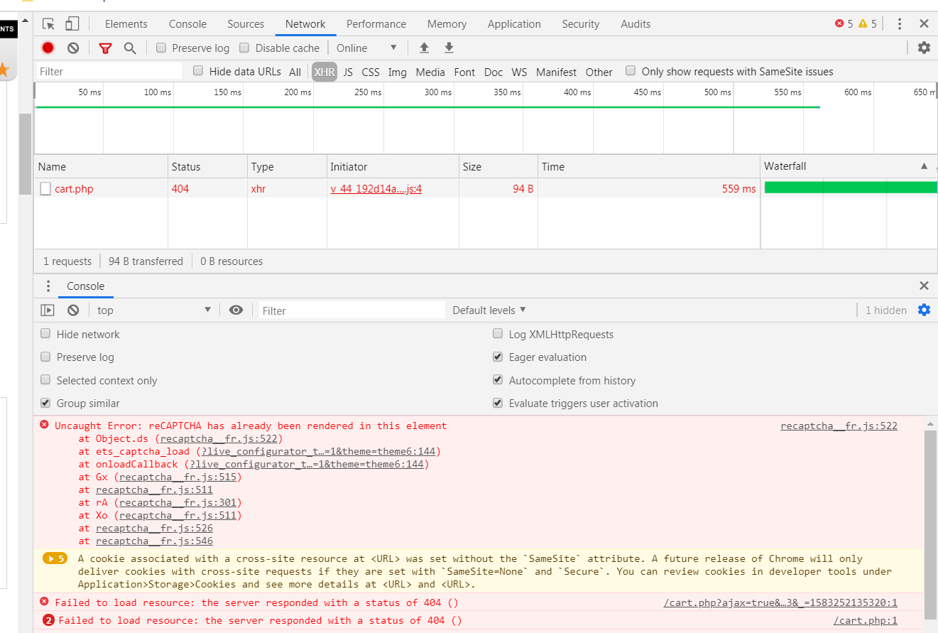

Eolia Posted March 2, 2020 Share Posted March 2, 2020 - Activer le mode debug - Ouvrir la console (F12) - Regarder le message affiché en retour xhr Et vous aurez la réponse à votre question^^ Link to comment Share on other sites More sharing options...
Jean Lagon Posted March 3, 2020 Author Share Posted March 3, 2020 Bonjour Eolia, Merci pour votre réponse. J'ai activé le mode debug sur le site. Lorsque je charge la page d'accueil, j'obtiens J'ai regardé le code associé mais j'avoue ne pas être plus éclairé PS: Je suis un vieux développeur de site web qui pratique le CMS depuis peu. puis-je profiter à nouveau de votre diligence ? Link to comment Share on other sites More sharing options...
Eolia Posted March 3, 2020 Share Posted March 3, 2020 Le warning, on s'en moque. Allez sur la page d'un produit, ouvrez la console et regardez la réponse XHR dans l'onglet réseau lors du clic sur ajouter au panier. Link to comment Share on other sites More sharing options...
Jean Lagon Posted March 3, 2020 Author Share Posted March 3, 2020 (edited) en pièce jointe le resultat, je ne suis pas sur que vous aillez noté que je debute. Il y a bien longtemps que je n'ai pas mis les mains dans le camboui Edited March 3, 2020 by Jean Lagon complémént d'info (see edit history) Link to comment Share on other sites More sharing options...
Eolia Posted March 3, 2020 Share Posted March 3, 2020 Bon déjà le souci sur le recapthcha n'aide pas mais le problème est cart.php qui répond 404 !!!! Quelle est l'url de votre site svp parce que normalement l'ajout au panier n'appelle pas cart.php mais l'index du site avec un rand et des paramètres comme: controller: cart add: 1 ajax: true qty: 1 id_product: 50 token: 9809ffcb5afa4f9700a89ed5d69d1604 id_customization: null Link to comment Share on other sites More sharing options...
