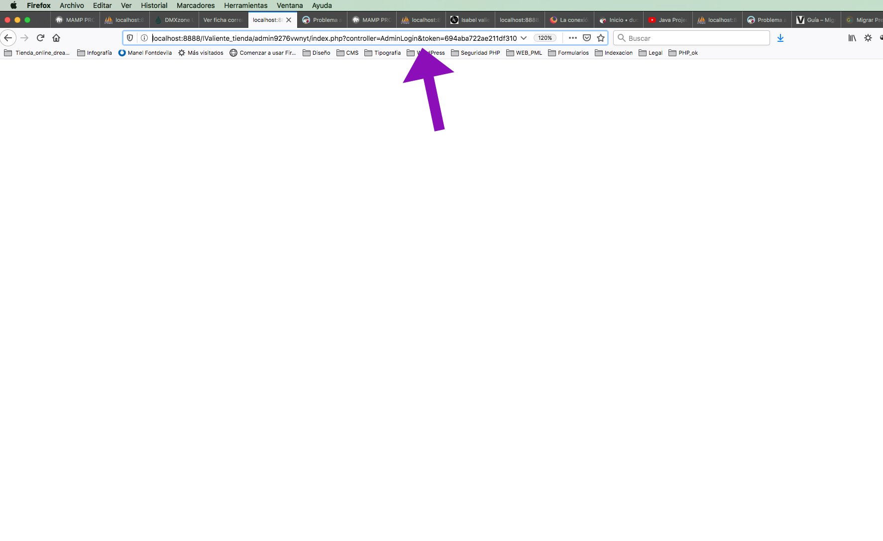

Vi en un vídeo tutorial que para entrar desde local, tendría que cambiar algunas cosas en el enlace de acceso. Si para entrar en mi tienda remota en producción el link es: https://nombredemidominio.es/admin000xxx, para entrar en mi tienda local tendría que ser http://localhost:8888/NombreCarpetaLocal/admin000xxx pero no funciona. Cuando pongo el enlace, la pantalla se queda en blanco y me "lleva", es decir, en el campo de la URL del navegador veo: http://localhost:8888/NombreCarpetaLocal/admin000xxx/index.php?controller=AdminLogin&token=0000000000000000000000 y la pantalla se queda igualmente en blanco sin aparecer el formulario de login.

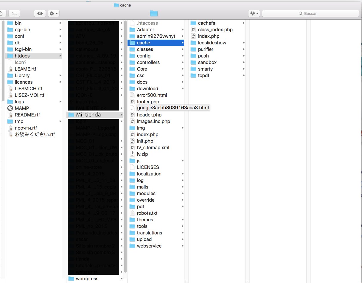

¿Cómo veo si está activado algún tipo de caché? Hay una carpeta caché dentro de los archivos del sitio que he copiado en local (adjunto el pantallazo) pero ¿qué debo hacer con ella?

Cambié en mi tabla PS_SHOP_CONFIGURATION los valores para PS_SHOP_DOMAIN y PS_DOMAIN_SSL a mis valores localhost:8888, pero sigo llegando a una pantalla blanca aunque, como antes y como  se ve en el pantallazo que adjunto, se llega a algún sitio como indica la flecha.
