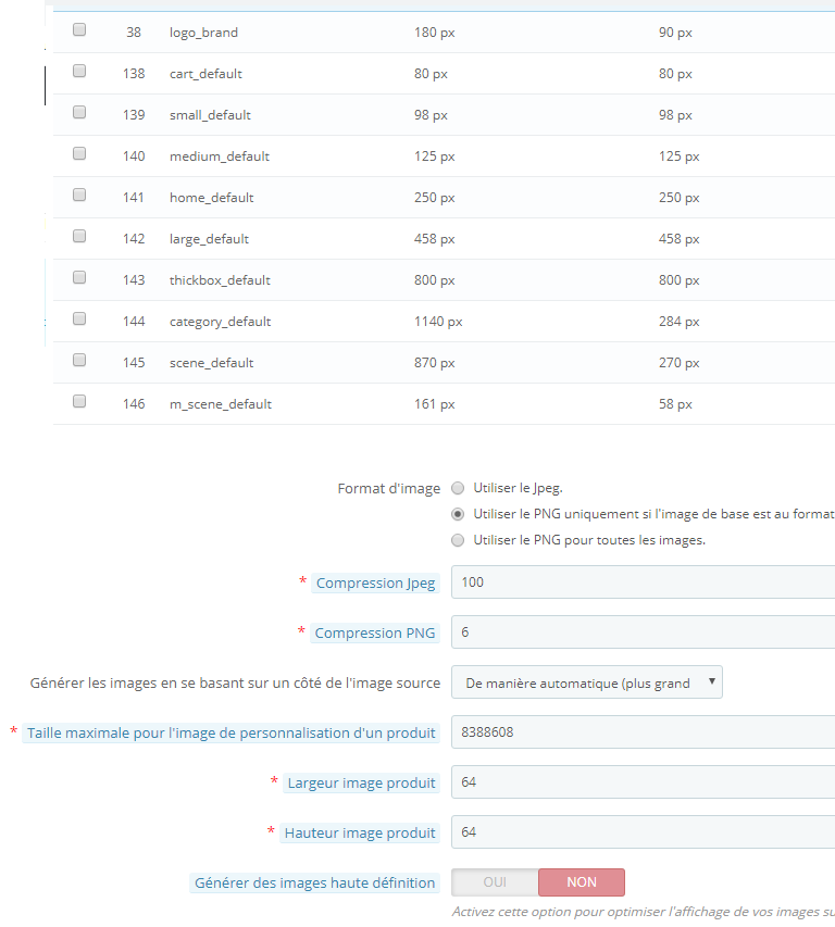

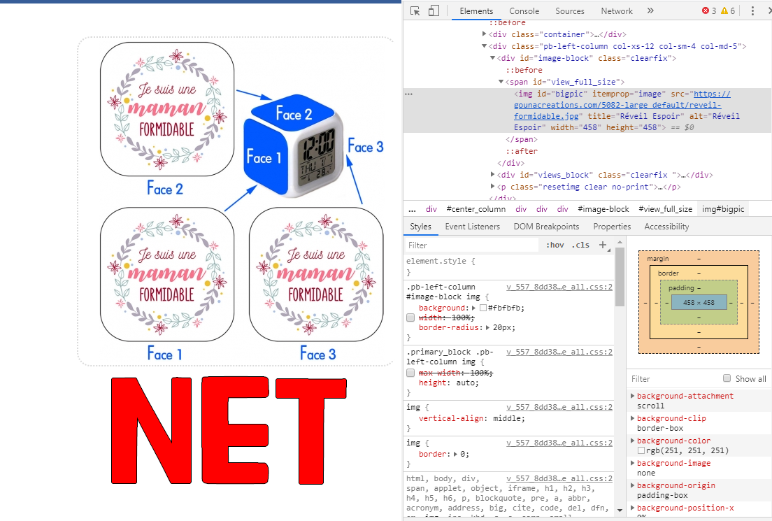

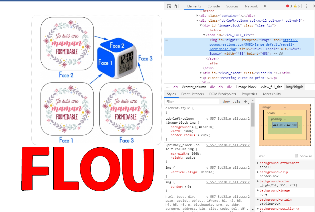

gouna Posted February 24, 2020 Share Posted February 24, 2020 (edited) Bonjour, J'ai un soucis d'images floues sur mon site (PS 1.6). Voici l'url : gounacreations.com Voici la configuration de mes images (je précise que mes fichiers d'image uploadés sur le serveur sont tous en 1000px minimum de largeur) : Voici maintenant le problème de flou sur mes fiches produit : Si je supprime les réglages de width, le flou disparaît (mais mon image produit sort de son cadre et n'est plus responsive) : L'image est bien en 458x458 (large-default), et le fichier image source est bien largement supérieur à cette valeur. Si quelqu'un à une solution... Merci. Edited February 24, 2020 by gouna (see edit history) Link to comment Share on other sites More sharing options...
Eolia Posted February 24, 2020 Share Posted February 24, 2020 Déjà, le format le plus grand affiché pour vos produits étant de 800 x 800 il est inutile de charger des images plus grandes car elles vont être retaillées par le php et donc vont avoir des pertes (recalcul des pixels-ratio) Ensuite, au maximum de sa taille affichée sur PC, celle-ci fait 444 x 444 donc le format de 458 x 458 n'a aucun sens Link to comment Share on other sites More sharing options...
gouna Posted February 24, 2020 Author Share Posted February 24, 2020 Bonjour, Merci pour votre réponse, oui effectivement cela n'a aucun sens, je suis passé à côté de çà curieusement, du coup je vais essayer de modifier la valeur de Large-default à 444x444... Désolé du dérangement. Link to comment Share on other sites More sharing options...
gouna Posted February 24, 2020 Author Share Posted February 24, 2020 Voilà je fais un test en retirant ma bordure en pointillée et en retirant la marge de 5px, afin que mon image corresponde bien au format 458 x 458 px. Cela dit il y a toujours un écart de 0.5px dans la zone img#pigpic (suffisant pour créer le fameux flou) : 457,5 x 457,5 px au lieu de 458 x 458 : Link to comment Share on other sites More sharing options...
