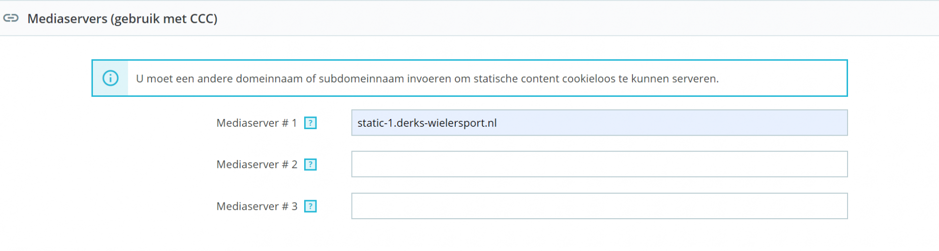

Om de site snelheid te verhogen heb ik geprobeerd een mediaserver te installeren/ activeren via een subdomein. Helaas laden de afbeeldingen niet.
Bij ingeschakelde mediaserver is de url naar de afbeelding correct naar het subdomein.

Once the subdomain is in place, add it in the first field, "Media server #1". If that host allows for more web addresses, create as many subdomains to your store's main domain name.

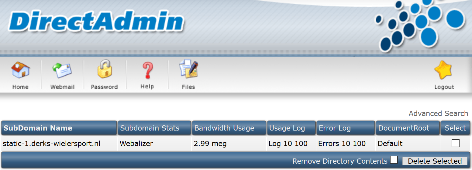

We hebben m.b.v. DirectAdmin sub-domein aangemaakt . Dat ziet er dan zo uit binnen public_html:  domain.nl/public_html/sub-domain/.
Https instellingen kunnen voor het sub-domein niet worden aangepast.
