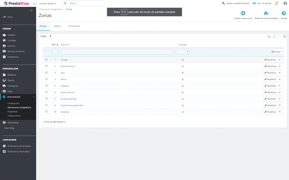

Por otro lado, lo crucial es que los transportistas que estén activos tengan configuradas las zonas correctamente. En el caso de Canarias yo siempre separo las islas como otra zona de Presta, para asegurarme de que no se mezclan las condiciones de envío con el resto de provincias. Así podrás activar sólo transporte a Canarias y asignarle un costo según los rangos de precio o peso. Y dejas el resto de zonas sin activar ni precios.

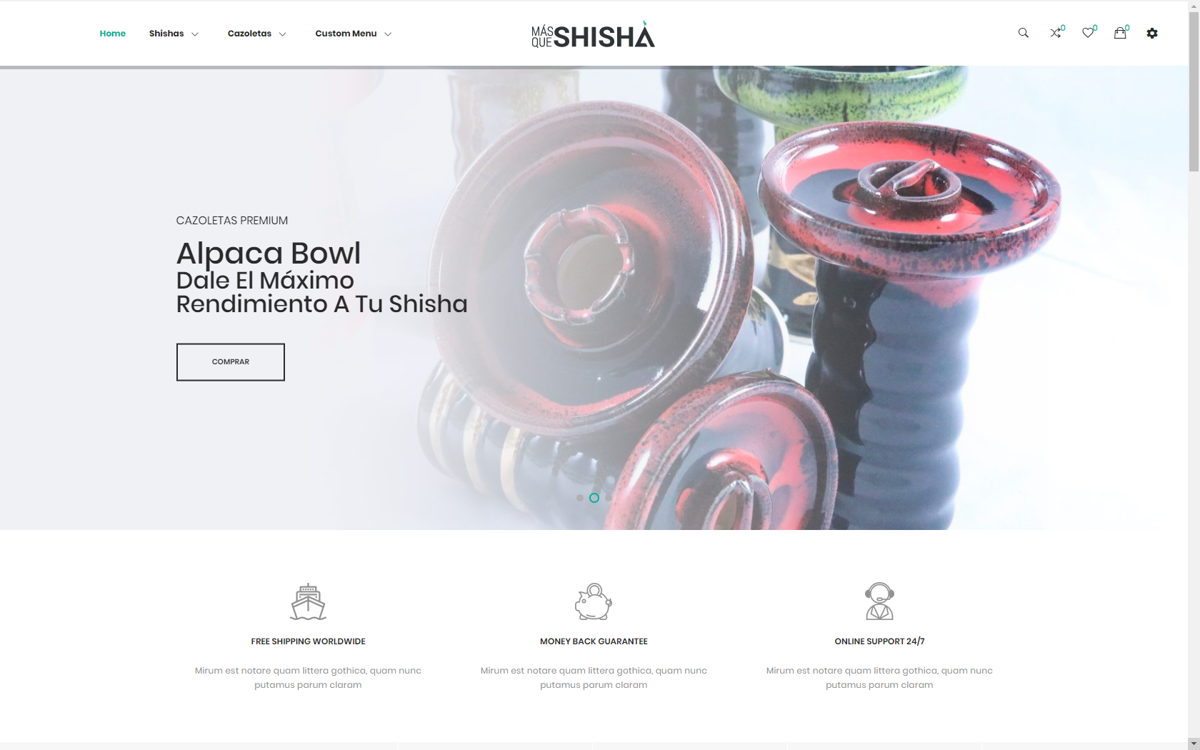

Buenos días,
El front en el siguiente, está con los artículos de ejemplo, he modificado un poco, pero poco más quiero primero dejar todo lo interno bien, porque lo otro es meramente visual.

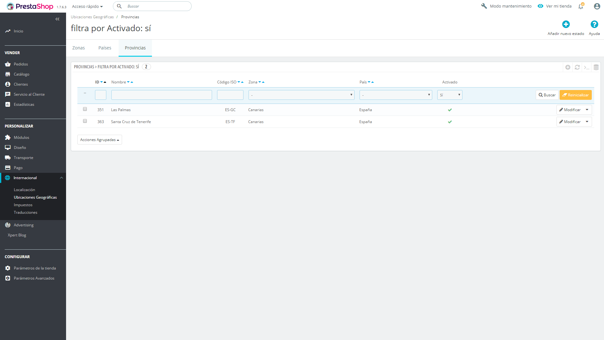

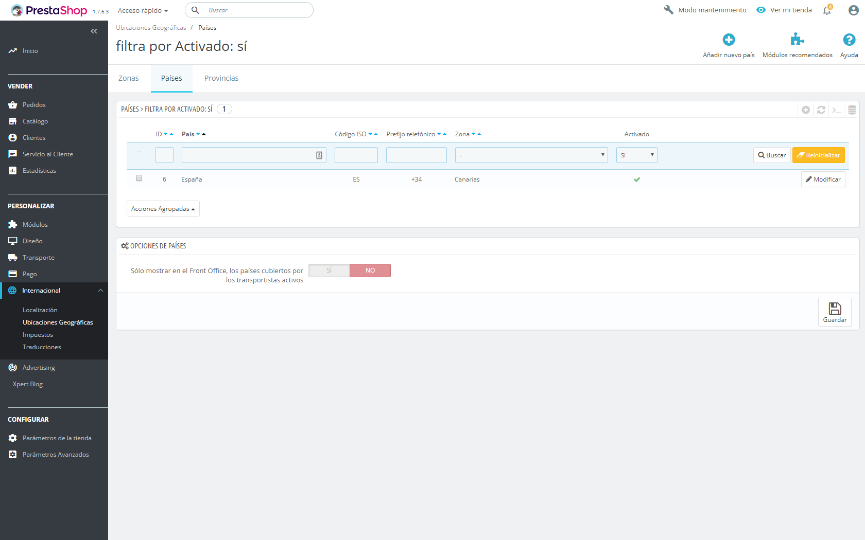

Respecto a la configuración lo tengo así:
Es decir, he creado una zona solo para Canarias.
Aquí me surge la duda, si crear un país nuevo en el diferenciar "España - Península" y "España - Canarias".
Y luego las provincias están como se encuentra en la foto del primer post.

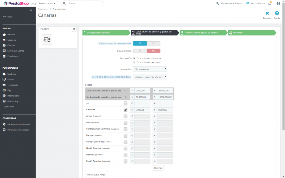

El transportista se encuentra con la siguiente configuración:
A simple vista parece que está bien configurado, después de leer y reeler varios post, tutoriales y demás. Pero al intentar hacer un pedido si me deja poner por ejemplo un código postal de Madrid, es algo que quiero evitar.
Pues parece que la configuración la tienes correcta. Crear un país diferente sólo te va a dar problemas, porque cada país tiene ISO única, y a la hora de conectar con PayPal u otros módulos se puede liar. Mejor dejar zona Canarias dependiendo de España normal.
El tema del código postal, como te digo, es inevitable (hasta donde yo sé), porque es un campo ilimitado, donde por escribir, uno puede escribir todas las combinaciones posibles de 5 cifras. El tema es que al poner el código postal de fuera de Canarias no active provincias que no debiera. Mientras no lo haga (que entiendo que no tiene por qué hacerlo, salvo que tengas otros módulos premium que no conozca), entiendo que el proceso de pedido ya estaría bien.

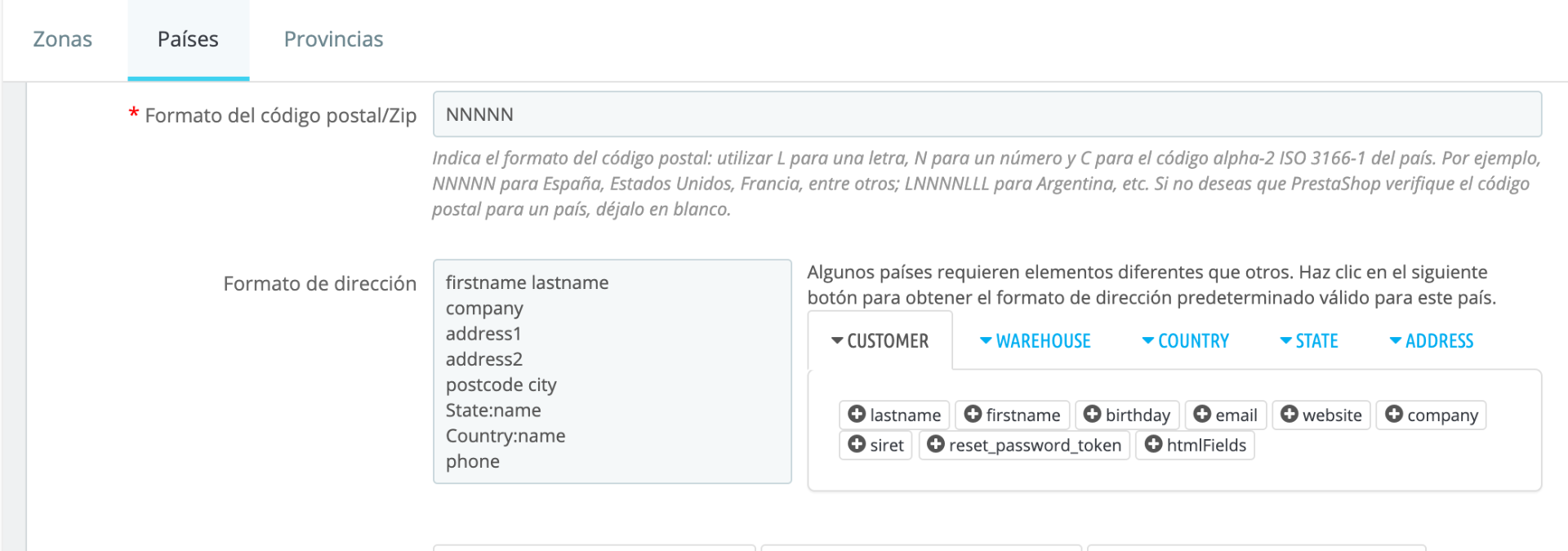

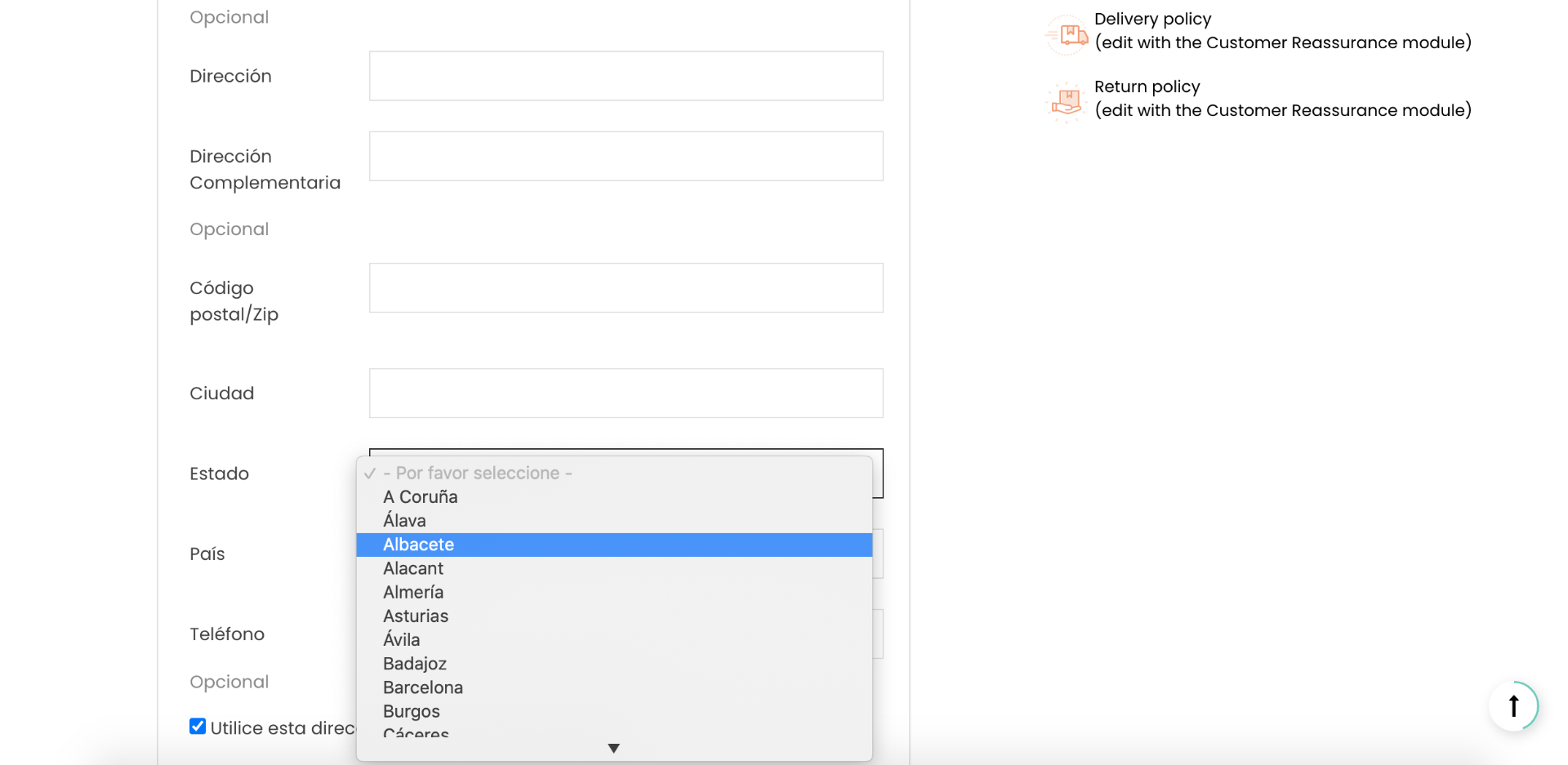

Por tanto, la solución se ha dado editando el formulario de compra, en el que hemos incluido el campo "Estados" como obligatorio. Ahora por lo tanto al rellenar la dirección, aparece un desplegable con las provincias disponibles, en el cual no aparecen ni Canarias ni Baleares.
Este formulario se edita en Internacional/Ubicaciones Geográficas/Paises. En Modificar el país España puedes elegir qué campos incluyes en el formulario de dirección. Nosotras hemos añadido "State:name" (tal cómo se ve en la captura1).
Por tanto ahora el formulario muestra el desplegable que también adjuntamos como captura2.
Esperamos servir de ayuda a quien pueda llegar a este hilo si le pasa algo similar ;)

Buenas.
Muchas gracias por el apunte, con lo que has comentado, ahora sí me funciona bien.
Solo un par de cuestiones, ¿Cómo ponerlo como obligatorio? Y para mejor entendimiento, se podría cambiar Ciudad por Población y Estado por Ciudad, para que quede más acorde, ¿Cómo se podría hacer esto?
