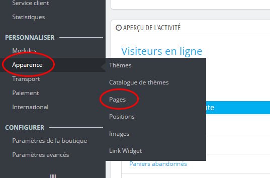

gina.35 Posted February 13, 2020 Share Posted February 13, 2020 (edited) Bonjour, Suite à une mise a jour (1.6 vers 1.7.5) je constate que je n'ai pas l'onglet pages pour modifier les CMS dans mon back office, Je précise que suite a cette mise a jour j'ai du travailler la base de donnée, tables ps_access et ps_authorisation_role, car j'avais des problèmes de permission. Puis j'ai fait une autre mise a jour de 1.7.5 vers 1.7.6 mais c'est toujours pareil, pas d'onglet pages J'ai bien ma table ps_cms_lang dans ma base de donnée et mes pages y sont bien visibles, c'est rageant ! Si quelqu'un a une idée du problème ! merci pour votre aide Edited February 16, 2020 by gina.35 (see edit history) Link to comment Share on other sites More sharing options...

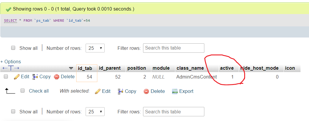

Gerardo Martinez G Posted February 14, 2020 Share Posted February 14, 2020 (edited) check in database with this consult.. and verify id_tab SELECT * FROM `ps_tab_lang` WHERE `name` LIKE '%Pages%' go to the table ps_tab and sear id_tab and active with 1 Edited February 14, 2020 by Gerardo Martinez G (see edit history) Link to comment Share on other sites More sharing options...

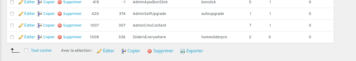

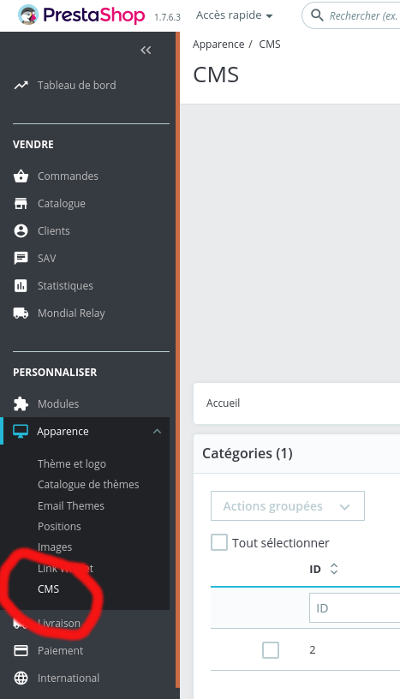

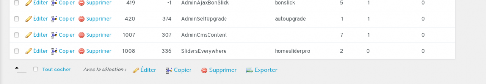

gina.35 Posted February 14, 2020 Author Share Posted February 14, 2020 bonsoir, merci pour votre aide, le coupable est le module !Sliders Everywhere! non compatible avec 1.7, en le réinstallant mais en le laissant désactiver j'ai récupérer AdminCmsContent dans ps_tab, et je l'ai déplacer dans le menu du back-office en changeant l'id_parent et la position, maintenant tout est ok, merci Gerardo et bon week-end Link to comment Share on other sites More sharing options...
