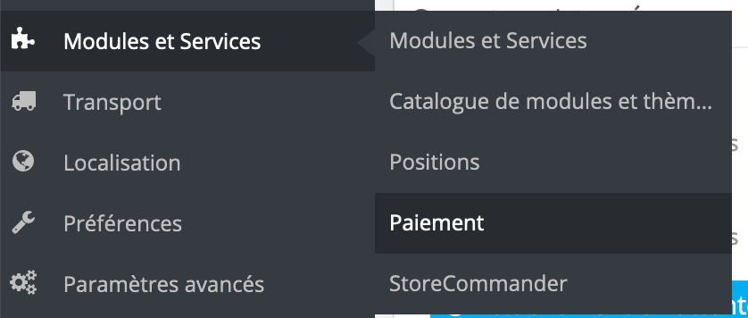

Wstdhz Posted February 13, 2020 Share Posted February 13, 2020 (edited) Bonjour, Sur PS 1.6.1 ma page Modules -> Paiement est en page blanche. En mode debug j'obtiens l'erreur suivante : Parse error: syntax error, unexpected 'use' (T_USE) in /home/www/pixloc/prestashop/classes/module/Module.php(1361) : eval()'d code on line 20 Dans Module.php ligne 1361 j'ai ce code : if (eval('if (false){ '.$file."\n".' }') !== false) { La partie complète du code est : // If (false) is a trick to not load the class with "eval". // This way require_once will works correctly if (eval('if (false){ '.$file."\n".' }') !== false) { require_once(_PS_MODULE_DIR_.$module.'/'.$module.'.php'); } else { $errors[] = sprintf(Tools::displayError('%1$s (parse error in %2$s)'), $module, substr($file_path, strlen(_PS_ROOT_DIR_))); } } Une idée quelqu'un? 😅 Par avance, merci! Edited May 12, 2020 by Jesse (see edit history) Link to comment Share on other sites More sharing options...

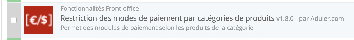

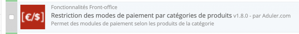

Janett Posted May 8, 2020 Share Posted May 8, 2020 (edited) Ce module utilise des namespaces ce qui ne fonctionne pas en 1.6 a cause d’un eval qui n’est pas capable de prendre en charge les use en début de fichier. Au lieu d’utiliser des use en début de fichier, il faut utiliser des Fully qualified namespaces (nom qualifié en français) en 1.6 dans la classe Module uniquement à cause de ce eval. Donc votre module n’est pas compatible 1.6 supprimez le du ftp Edited May 8, 2020 by Janett (see edit history) Link to comment Share on other sites More sharing options...
