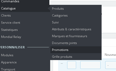

magalupi Posted February 10, 2020 Author Share Posted February 10, 2020 OK , j'ai desinstallé le module que je n'utilise plus. Il n'y a plus d'erreur dans le panier, mais il ne fonctionne toujours pas. En revanche la ligne de commande de ce module apparaît toujours sur mon backoffice, il s'appel promotions: Je peux même y rentré et le configurer. J'imagine qu'il faut que j'aille le virer ailleurs? Link to comment Share on other sites More sharing options...
