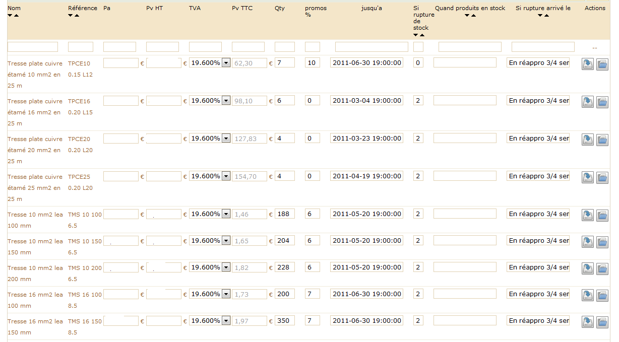

jp77 Posted October 24, 2011 Share Posted October 24, 2011 bonjour Malheureusement non jusqu'a ce jour. cordialement bonjour je remonte le sujet de ce post non résolu avec le modul joint Car toujours pas de solutio avec mes maigres connaissances Même une piste me permettrais d'avancer Merci d'avance productedit.zip Link to comment Share on other sites More sharing options...

nobock Posted October 27, 2011 Share Posted October 27, 2011 Hello, Dans le fichier php de ton module tu doit rajouter les commandes données plus haut juste avant "l'invocation" du fichier tpl. C'est la ou ce lance les hook. C'est souvent en bas de page. Link to comment Share on other sites More sharing options...
jp77 Posted October 27, 2011 Share Posted October 27, 2011 Hello, Dans le fichier php de ton module tu doit rajouter les commandes données plus haut juste avant "l'invocation" du fichier tpl. C'est la ou ce lance les hook. C'est souvent en bas de page. bonsoir nobock le probleme que je rencontre c'est que créer des lignes supplémataire comma j'ai fais dans ce module je sais faire par contre quand on me parle de hook alors là je sais plus ! surtout que ce modul ne contient aucun fichier tpl je suis complétement larguer moi ! Merci quand meme Link to comment Share on other sites More sharing options...
