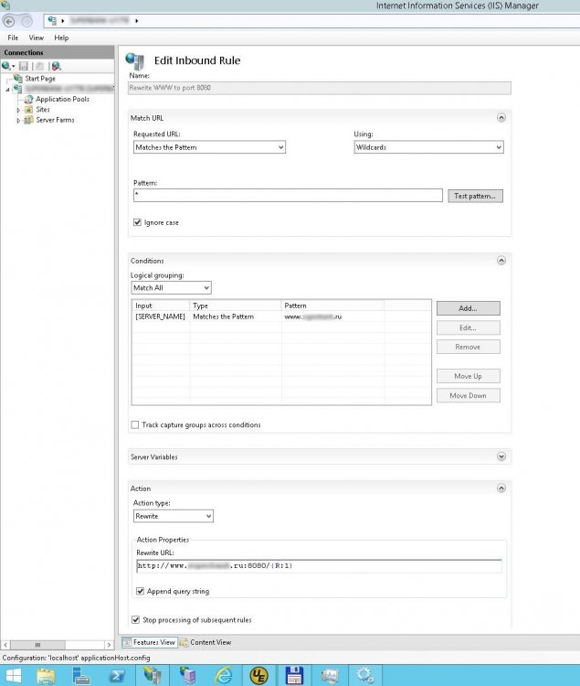

Установил Преста Шоп (версия 1.7.6.3) на порту номер 8080, сервер Apache 2.4, поверх Windows Server 2012R на субдомен www.mysite.ru
Пытаюсь настроить Rewrite Rule на сервере Windows Server 2012R, который работает на порту 80, на домене mysite.ru, чтобы при обращении по адресу www.mysite.ru шла переадресация на порт 8080 и далее прямо на Преста Шоп.
Всё получается, как задумано. Но есть одна проблема: не могу скрыть номер порта 8080 в адресной строке браузера во Front End
При этом в административной части магазина (Back Office) получается скрыть номер порта 8080 в адресной строке браузера с помощью правила перенаправления в настройках Windows Server 2012R
Но как только перехожу в сам магазин (Front End),  редирект зацикливается в бесконечную петлю, если в настройках имени сервера Преста Шоп вместо www.mysite.ru:8080 ставлю просто www.mysite.ru без указния номера порта. А если оставляю номер порта, то всё работает нормально, но в адресную строку браузера всегда лезет номер порта 8080, поскольку особенностью CMS Преста Шоп является то, что где-то в скрипте при формировании всех ссылок в части Front End к заданному имени сервера принудительно подставляется номер порта, который прописан в базе данных в таблице ps_shop_url
Можно ли как-то решить данную проблему без редактирования PHP файлов, так как при этом можно невольно наломать дров?
