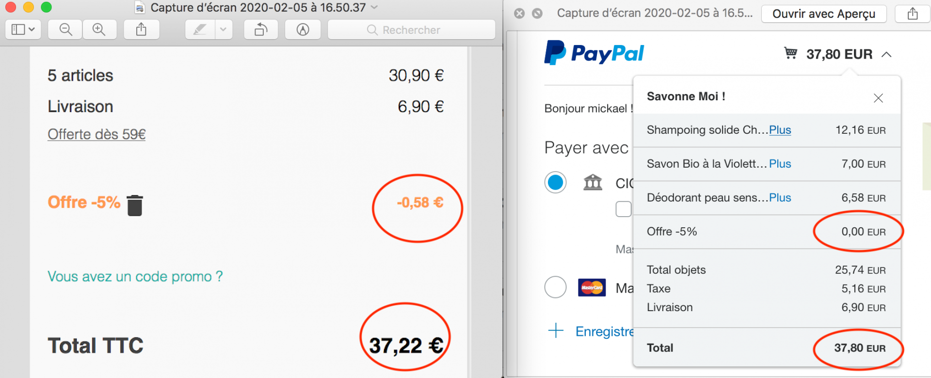

mbphotographe Posted February 5, 2020 Share Posted February 5, 2020 Bonjour, Je rencontre une difficulté avec Paypal que je souhaite vous exposer. J'ai un module qui me permet de faire des remises à partir de 2 produits identiques achetés. La remise apparait bien dans le panier et lorsque je payes avec le module de la banque tout est ok. Par contre pour Paypal ça se complique... Le montant total côté paypal est différent la raison est la suivante : il y a dans le panier sur le site de Paypal une ligne avec le nom de la remise mais pas le montant qui va avec... Donc il considère 0 et le total est faux. Savez-vous comment je peux vérifier le panier envoyé à Paypal pour essayer de trouver l'erreur ? Ou si vous avez une piste... Si j'utilise une remise classique 5% par le truc de promotions classique du Presta cela fonctionne. Mais je peux pas l'utiliser car dans mon cas c'est pour deux produits identiques, chose que ne sait pas faire le presta de base. Prestashop 1.7.4.2 PHP 7 Paypal 5.1.1 dernière version Promotions et remises - (3x2, réductions, campagnes) 2.1.32 dernière version. A noter que j'avais une version un peu plus ancienne de Paypal et de ce module quand le problème est apparu. Je les ai mis à jour pour voir si cela corrigeait le soucis. Il n'y a pas eu de modif sur le site entre le "ca marche bien" et le c'est la cata"... Juste des commandes et des fiches produits, rien qui concerne la config ou les modules. Merci par avance pour votre aide. Link to comment Share on other sites More sharing options...

mbphotographe Posted February 6, 2020 Author Share Posted February 6, 2020 Bonjour, C'était un pb du module PayPal qui ne comprenait pas la remise envoyé par le module. Le problème est réglé, le développeur du module l'a modifié et tout est rentré dans l'ordre. Link to comment Share on other sites More sharing options...
Asu34 Posted March 14, 2020 Share Posted March 14, 2020 Bonjour, je rencontre exactement le même problème. La remise sur le récapitulatif de Paypal passe systématiquement à 0€. Et si paiement la commande passe en erreur dans Prestashop mais le paiement est accepté côté Paypal... Link to comment Share on other sites More sharing options...

Janett Posted June 19, 2020 Share Posted June 19, 2020 Cela ressemble à ce bug : https://github.com/PrestaShop/PrestaShop/issues/19779 1 Link to comment Share on other sites More sharing options...
D-fox Posted June 19, 2020 Share Posted June 19, 2020 Mais pas de solution pour l'instant, on attend le nouveau release v 5.1.4 Link to comment Share on other sites More sharing options...
Asu34 Posted June 22, 2020 Share Posted June 22, 2020 Bonjour à tous, je viens de tester la nouvelle version 5.1.4 et après les 1er tests le problème à l'air effectivement résolu ! Cependant j'ai constaté un bug sur les remises avec un produit en cadeau mais uniquement lié à Prestashop (plus paypal) j'ai créé un autre topic ici pour info : Link to comment Share on other sites More sharing options...
