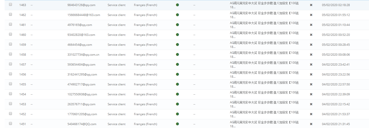

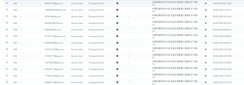

chti56 Posted February 5, 2020 Share Posted February 5, 2020 Bonjour, J'ai un site installé avec PS 1.6.1.16 depuis longtemps. Je reçois régulièrement par jour des dizaines messages Spams au travers le formulaire de contact alors qu'un reCaptcha est en place sur ce formulaire. Voir le fichier joint de messages envoyés aujourd'hui et les jours précédents. Y aurait-il possibilité de filtrer ces types de messages au départ ou de bloquer l'expéditeur ? Merci pour votre aide car ces messages sont exaspérants. JP Link to comment Share on other sites More sharing options...
