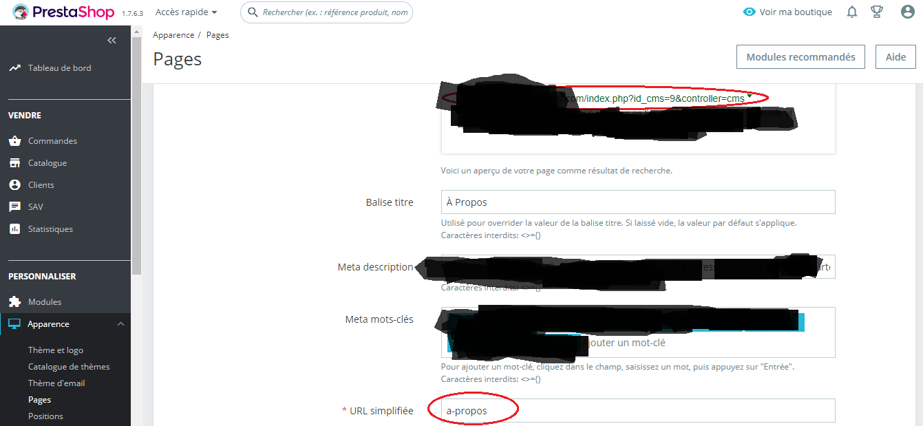

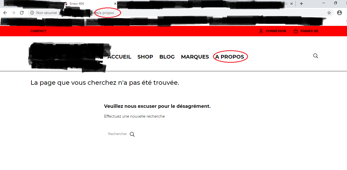

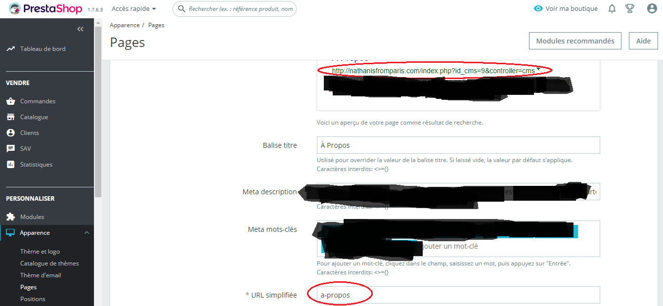

ANTONIN CATHERINE Posted January 31, 2020 Share Posted January 31, 2020 (edited) Bonjour, Je viens de créer une nouvelle page CMS avec comme URL simplifié "a-propos". J'ai configuré mon megamenu pour qu'un lien intitulé "A PROPOS" redirige donc vers l'url monsite.com/a-propos . Quand je clique sur mon lien megamenu "A PROPOS" j'arrive donc sur l'url monsite.com/a-propos mais c'est une page 404. Lorsque j'ai enregistré et prévisualisé ma page CMS, la page a bien été créée mais l'url est le suivant : monsite.com/index.php?id_cms=9&controller=cms . Quelqu'un saurait comment résoudre ce problème s'il vous plaît? 😭 Type d'install : nouvelle Version de PS : 1.7.6.3 Thème : jimmy_jane Code : modifié (css seulement) Hébergement : IONOS PHP : 7.0.33 MySQL : 8.0.18 Navigateur : Chrome Merci beaucoup! Edited January 31, 2020 by ANTONIN CATHERINE (see edit history) Link to comment Share on other sites More sharing options...
doekia Posted January 31, 2020 Share Posted January 31, 2020 Premièrement activées les URL simplifiée Secondo, l'URL sera /content/9-apropos.html Link to comment Share on other sites More sharing options...
ANTONIN CATHERINE Posted January 31, 2020 Author Share Posted January 31, 2020 (edited) 4 minutes ago, doekia said: Premièrement activées les URL simplifiée Secondo, l'URL sera /content/9-apropos.html Merci beaucoup pour la réponse mais j'ai peu d'expérience... Où active-t-on les URL simplifiés? Pourquoi l'url de la page sera /content/9-apropos.html et pas juste "/a-propos"? J'ai réussi pour les liens du footer, je ne comprends pas pourquoi là ça ne marche pas... Edited January 31, 2020 by ANTONIN CATHERINE (see edit history) Link to comment Share on other sites More sharing options...

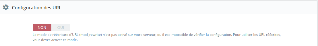

ANTONIN CATHERINE Posted January 31, 2020 Author Share Posted January 31, 2020 Ok j'ai trouvé où activer les URL simplifiés mais lorsque je souhaite les activer, ça ne fonctionne pas, ceci apparaît : " Le paramètre "{id}" de l'action "module-anblog-blog" est requis (URL: "blog/detail/{rewrite}.html") Le paramètre "{id}" de l'action "module-anblog-category" est requis (URL: "blog/category/{rewrite}.html")" Et là on m'a perdu... Link to comment Share on other sites More sharing options...
doekia Posted January 31, 2020 Share Posted January 31, 2020 les urls doivent être unique afin que le dispatcher sache quoi afficher. L'id est la seul valeur immuable qui identifie sans ambiguïté un élément, il est donc requis dans la partie de génération des url là où il y a écrit blog/detail/{rewrite}.html mettre blog/detail/{id}-{rewrite}.html Faire de même pour blog/detail/{rewrite}.html Link to comment Share on other sites More sharing options...
ANTONIN CATHERINE Posted February 1, 2020 Author Share Posted February 1, 2020 22 hours ago, doekia said: les urls doivent être unique afin que le dispatcher sache quoi afficher. L'id est la seul valeur immuable qui identifie sans ambiguïté un élément, il est donc requis dans la partie de génération des url là où il y a écrit blog/detail/{rewrite}.html mettre blog/detail/{id}-{rewrite}.html Faire de même pour blog/detail/{rewrite}.html Hello Doekia! Je te remercie mais le problème semble plus large. En effet comme tu peux voir sur le screen joint, le problème viendrait du "mod_rewrite" du serveur. J'utilise APACHE via Wamp et le "mod_rewrite" est bien présent dans les modules du serveur. Quand je l'ouvre j'ai 3937 lignes de 4 colonnes de 4 chiffres. Ton expertise a-t-elle réponse à cela? Merci! Link to comment Share on other sites More sharing options...
ANTONIN CATHERINE Posted February 1, 2020 Author Share Posted February 1, 2020 (edited) Pour compléter mon propos précédent : J'ai trouvé cette page qui explique comment activer le mod_rewrite sur apache https://www.samsufy.fr/installer-et-activer-le-module-mod_rewrite-sur-apache-debian/ Malheureusement aucune des commandes ne fonctionne dans mon cmd (ouvert en tant qu'admin)... Edited February 1, 2020 by ANTONIN CATHERINE (see edit history) Link to comment Share on other sites More sharing options...
doekia Posted February 2, 2020 Share Posted February 2, 2020 Mon expertise n'est d'aucune utilité si tu ignores ce qu'elle te propose. Change les réglages Configure > Shop parameters > Traffic&SEO assure toi que chaque dans schema d'url tu as bien {id} sur les routes concernant le blog et active le bouton. Après si tu préfères aller ouvrir un binaire avec un éditeur de texte, libre à toi, mais ça ne pourra jamais résoudre ton problème qui n'est pas là. PrestaShop refuse d'utiliser le mod_rewrite (qu'il soit actif ou non) car si il le faisait avec tes réglages plus rien ne fonctionnerait pour cause de collision de route Link to comment Share on other sites More sharing options...
ANTONIN CATHERINE Posted February 2, 2020 Author Share Posted February 2, 2020 (edited) 2 hours ago, doekia said: Mon expertise n'est d'aucune utilité si tu ignores ce qu'elle te propose. Change les réglages Configure > Shop parameters > Traffic&SEO assure toi que chaque dans schema d'url tu as bien {id} sur les routes concernant le blog et active le bouton. Après si tu préfères aller ouvrir un binaire avec un éditeur de texte, libre à toi, mais ça ne pourra jamais résoudre ton problème qui n'est pas là. PrestaShop refuse d'utiliser le mod_rewrite (qu'il soit actif ou non) car si il le faisait avec tes réglages plus rien ne fonctionnerait pour cause de collision de route doekia, J'ai bien lu ton message, et je pense que tu fais référence à la partie "Format des URLs" de la rubrique "Trafic et SEO" que l'on peut voir sur la vidéo suivante à 5:18 ? Cette partie "format des URLs" n'apparaît pas (en tout cas lorsque le paramétrage des URLs simplifiés n'est pas activé) dans 1.7.3 . Si tu ne fais pas référence à cette partie, je suis tout ouïe. Edited February 2, 2020 by ANTONIN CATHERINE (see edit history) Link to comment Share on other sites More sharing options...
