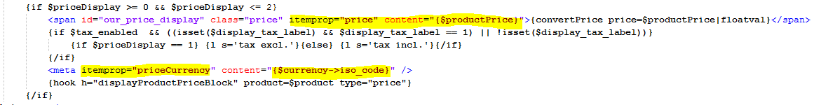

minimeca Posted January 24, 2020 Posted January 24, 2020 merci pour a tous , effectivement plus de message concernant POSITION par contre j'ai un paquet de message ERREUR concernant mes produits, a mon avis la 1.6 n'est plus a jour par rapport a schema.org exemple concernant le prix, ça me dit que 5,00€ n'est pas un prix valide ...... Share this post Link to post Share on other sites More sharing options...
minimeca Posted January 24, 2020 Posted January 24, 2020 ok je viens de comprendre, c'est € qui lui pose problème Share this post Link to post Share on other sites More sharing options...
Eolia Posted January 24, 2020 Posted January 24, 2020 C'est votre thème qui pose problème, pas la 1.6, le thème par défaut est conforme: Share this post Link to post Share on other sites More sharing options...
minimeca Posted January 24, 2020 Posted January 24, 2020 ben pourtant j'utilise le thème de base .... ou alors il y a un module qui a modifié ça Share this post Link to post Share on other sites More sharing options...
Eolia Posted January 24, 2020 Posted January 24, 2020 Là on parle de la page produit (seule page où il devrait y avoir ces micro-données d'ailleurs) Si vous avez des modules tiers qui s'affichent (Produits associés, Déjà vus, etc...) leurs tpls sont souvent mal remplis de ce côté là et il faut supprimer toutes les éventuelles micro-données de ceux-ci) Share this post Link to post Share on other sites More sharing options...
minimeca Posted January 24, 2020 Posted January 24, 2020 ahhh ok parce que effectivement dans la liste des erreurs que me donne l'outil google, il y a des champs qui n'apparaissent pas dans la fiche produit donc ils sont quelques part ailleurs typiquement le aggregate rating .... et pour savoir ce que ça veut dire .... bonjour, je cherche encore Share this post Link to post Share on other sites More sharing options...
kokoon Posted January 24, 2020 Posted January 24, 2020 Oui il faut bien chercher dans les modules ayant un rapport avec les pages produits, j'ai eu l'erreur aussi. Par exemple modifier dans un tpl du module menu car il affiche les nouveaux produits. A lire sur ce sujet ▼ Share this post Link to post Share on other sites More sharing options...
Eolia Posted January 24, 2020 Posted January 24, 2020 il y a 48 minutes, minimeca a dit : ahhh ok parce que effectivement dans la liste des erreurs que me donne l'outil google, il y a des champs qui n'apparaissent pas dans la fiche produit donc ils sont quelques part ailleurs typiquement le aggregate rating .... et pour savoir ce que ça veut dire .... bonjour, je cherche encore aggregate rating ce sont les avis produits. Expliqué plusieurs fois sur ce forum... Share this post Link to post Share on other sites More sharing options...
