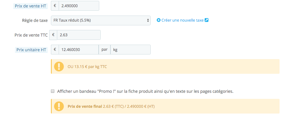

Je crée une fiche produit avec un prix unitaire au kg qui doit être renseigné en HT (avec un rappel du prix TTC pour info juste en dessous.)

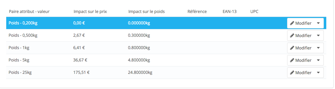

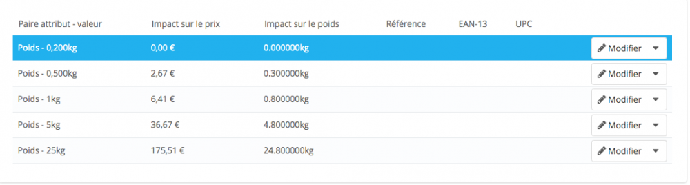

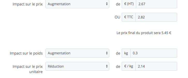

Pour les suivantes, je renseigne, via le générateur, les impacts sur le prix de vente (en HT) et de poids.
Je reprends ensuite mes déclinaisons une par une (sauf la première que je ne touche pas) afin de renseigner l'impact sur le prix unitaire (HT également)

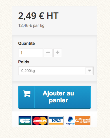

Lorsque je visualise mon produit sur le FO, ma première déclinaison est correcte et affiche bien un prix de 2,49HT pour 200g avec un prix au kilo de 12,49€HT comme renseigné sur la fiche produit.

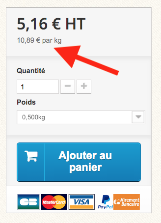

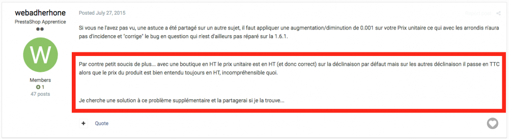

Lorsque j'affiche les autres déclinaison (ici, la suivante à 500g), le prix au kilo est bien remplacé mais devient du TTC 🤨
Dans cet exemple : avec un impact (réduction) de 2,14€HT il devrait passer de 12,46HT à 10,32HT mais le système lui ajoute la TVA à 5,5% et affiche 10,89€
J'ai repassé l'affichage des prix en TTC pour vérifier : le prix du produit passe en TTC et le prix unitaire correspond bien et est le même que lorsque le site est en HT.
Pour résumer : je renseigne un prix unitaire au kilo en HT sur un produit, lui assigne un impact en HT pour les déclinaisons mais PS affiche un prix au kg en TTC à partir de la première déclinaison.
