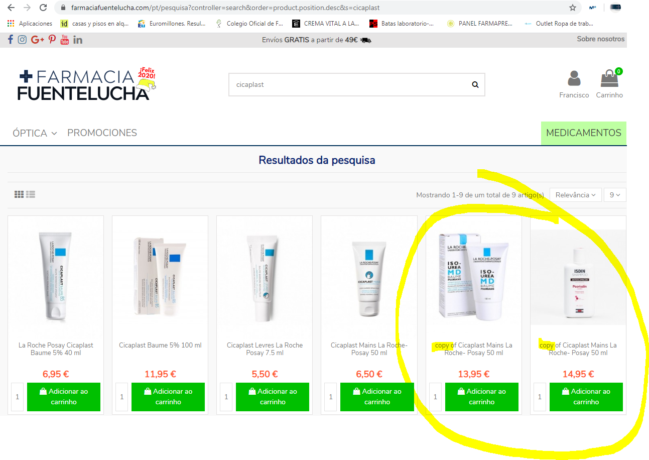

Hola,
Tengo mas o menos finalizada la web para castellano con mi plantilla de warehouse- Todas las categorías, menús, fichas de producto, etc... funcionan correctamente según está todo definido en el backoffice de prestashop. Por otro lado tengo activadas los idiomas de Gallego, Catalán, Euskera y Portugués. Y además las traducciones.
Pensaba que con ello todo el funcionamiento de la web en estos idiomas sería igual pero traducido. Es decir, que automáticamente se verían los mismos productos, categorías, misma home...etc. Y no es así. Si entro a la home con /ca o /pt veo que la home es diferente, y no solo eso, lo peor es que me aparecen resultados de productos que están eliminados y que no deberían aparecer, o copias de productos, algo raro... pongo imagen por ejemplo:
¿Por que aparecen esos productos? ni siquiera los puedo ver en el catálogo porque en su dia se eliminaron. ¿Cual sería la  mejor forma de manejar esto para los distintos idiomas?
Gracias! Estoy perdido con esto...

Tienes un problema de URL y productos "copiados/duplicados"
Te explico , cuando tienes un producto creado y duplicas ese producto para cambiar el algún dato como el nombre, descripción o precio o cualquier dato , los datos de URL NO se cambian si no cambias el nombre del idioma y es lo que te esta ocurriendo
Por ejemplo
En catalán sale el producto "copy......"
https://www.farmaciafuentelucha.com/ca/psoriasis/2204-copy-of-cicaplast-mains-la-roche-posay-50-ml.html
Fijate en el 2204, es el ID del producto, si ahora pongo la url en español, cambiando solo /ca/ -> /es/ automaticamente me cambia la url al producto correcto, pero me mantiene el ID
https://www.farmaciafuentelucha.com/es/psoriasis/2204-iso-urea-md-psoriasis-la-roche-posay-100ml.html
Esto ocurre SIEMPRE que duplicas un producto, debes cambiar no solo el nombre en todos los idiomas, que seguro que te falta, ademas hay que comprobar que la URL haya cambiado y por costumbre dar a "generar"
