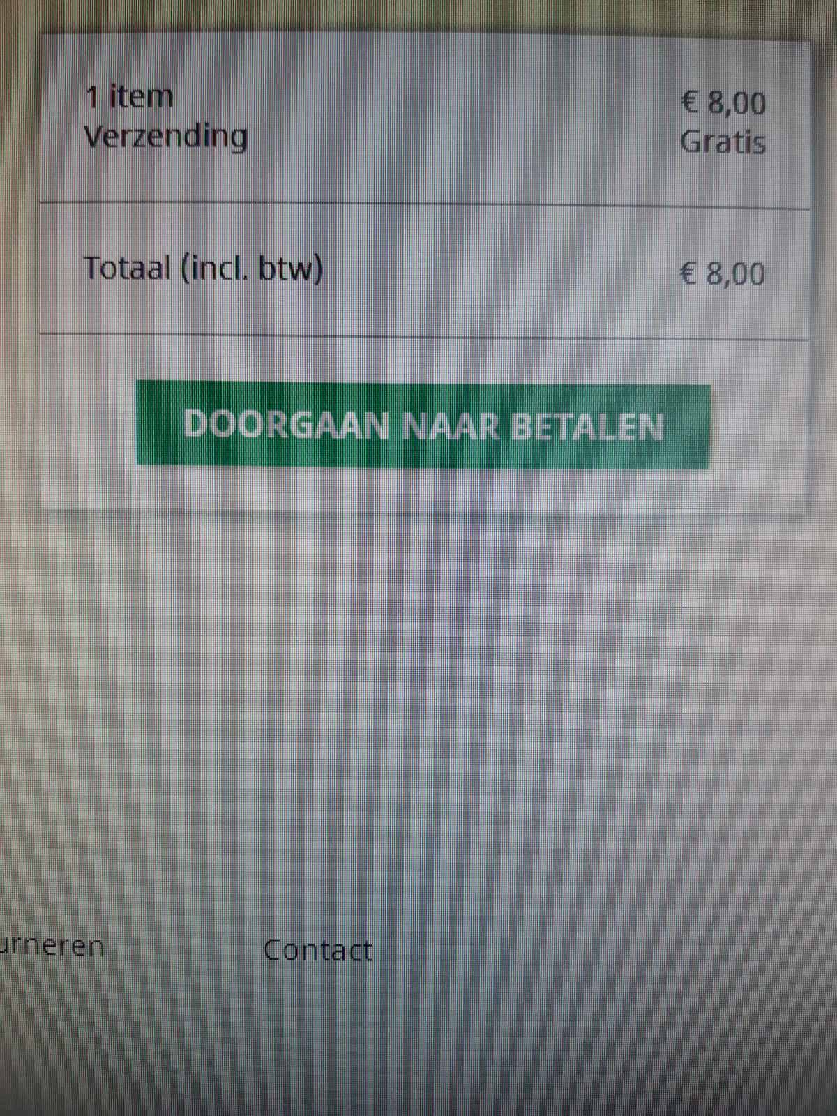

Bedankt MARK-APP.com ! Ik gebruik inderdaad versie 1.7 het classic thema en het is gelukt voor product pagina. Nu moet ik zelfde voor de winkelwagen doen. Pop-up na het kliken van de knop "in winkelwagen" en winkelwagen zelf. In welke tpl-s moet ik dat aanpassen?
Op 2-4-2020 om 9:27 PM, Winkli zei:
Ga in de backoffice naar (In Prestashop 1.7) => Internationaal => Belastingen => kopje Btw-opties => Btw in winkelwagen weergeven op nee zetten.
18 uren geleden, Winkli zei:
Dat staat wel op "Nee", maar toch heb ik  " Totaal (incl. btw) "   ( of Totaal (excl. btw) als BTW uitgeschakkeld is )
De tekst zelf moet je in de vertalingen aanpassen. Dat kan in de backoffice bij Internationaal => vertalingen => Blok Vertalingen aanpassen=> daar de gewenste vertaling kiezen en daarin zoeken.
Als dat niet lukt dan zou je middels ftp naar de map app/Resources/translations/[gewenste taal]/ => de bestanden downloaden naar je computer en dan zoeken door de betreffende bestanden en daar de tekst aanpassen. Dan de aangepaste bestanden weer uploaden naar je site. Als je dan de cache leegt in je site moet het aangepast zijn.

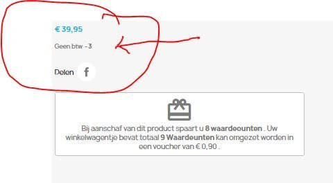

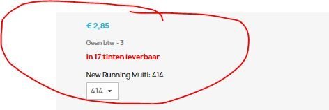

Bij PS 1.7.8.0 was de aangepaste coding :
   <div class="tax-shipping-delivery-label">
      {*if !$configuration.taxes_enabled}
        {l s='No tax' d='Shop.Theme.Catalog'}
      {elseif $configuration.display_taxes_label}
        {$product.labels.tax_long}
      {/if*}
echter achter de tekst staat ook een "waarde" in mijn geval  -3
Hoe is dat "weg te krijgen" ?
zie bijlages
