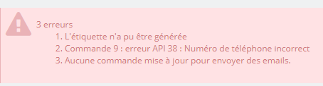

Panava Posted January 6, 2020 Author Share Posted January 6, 2020 (edited) En effet après désinstallation, puis de nouveau import via le .zip, le module semble s'être installé correctement, merci Octopos. "Dans le doute, reboot" comme on dit. J'ai un ultime problème, je ne sais pas si je dois créer un nouveau topic pour cela. Lorsque j'essaye de générer une étiquette pour une commande, j'ai un message d'erreur m'indiquant Le numéro de téléphone à priori. Cependant j'ai essayé différents formats, et impossible de mettre fin à ce problème. Numéro de la forme: 0700000000 J'ai également essayé avec l'indicatif +33700000000 J'ai trouvé tant bien que mal une doc sur l'api Mondialrelay, il semblerait que ces deux formats sont censés être accepté, d'après la regex que j'ai trouvé. Si vous avez une idée, je suis preneur. Edited January 6, 2020 by Panava typo (see edit history) Link to comment Share on other sites More sharing options...
