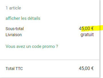

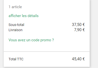

TmS5769 Posted December 10, 2019 Share Posted December 10, 2019 Hello tout le monde, Version de PS : 1.7.5.0 URL du site concerné : https://lacherba.com Thème (défaut/perso) : Classic (défaut) Code (original/modifié) : modifié Hébergement : 1and1 Version de PHP : 7.2.25 Version de MySQL : 5.5.60-0+deb7u1-log Navigateur(s) concerné(s) : tous Je viens d'ajouter la Turquie dans les pays que je livre avec mon shop. J'ai fait un test, et ça a l'air de fonctionner. Seul problème, le prix a l'air de passer du TTC au HT. Une baisse non négligeable ! Si je mets une livraison en France, le produit est à 45€ (prix normal) : Si je mets une livraison en Turquie, le prix du produit passe à 37.5€ : Est-ce que vous savez pourquoi ? Et comment corriger le problème ? Merci d'avance pour votre aide. Thomas Link to comment Share on other sites More sharing options...
Mediacom87 Posted December 10, 2019 Share Posted December 10, 2019 Logique puisque c'est un pays hors union européenne. Link to comment Share on other sites More sharing options...
Eolia Posted December 10, 2019 Share Posted December 10, 2019 La TVA française (20%) ne s'applique pour les pays européens QUE si votre CA vers ces pays est inférieur aux seuils fixés par chacun de ces pays, sinon c'est le taux de ces pays qu'il faut appliquer. Pour les pays hors-ue monétaire (comme la Turquie) les produits doivent être vendus HT. La baisse est donc de 20% pour ceux-ci mais votre CA n'est pas affecté (Vous ne percevez pas une taxe que vous n'avez pas à reverser) https://www.eurofiscalis.com/seuil-tva-ecommerce-intracommunautaire/ Link to comment Share on other sites More sharing options...
doekia Posted December 10, 2019 Share Posted December 10, 2019 Le prix n'a pas changé. Tu vends seulement en HT donc tu ne perçois pas l'argent pour devoir ensuite la reverser à l'état. Je suis un peu surpris du manque de connaissance d'une des règles fondamentale du commerce Link to comment Share on other sites More sharing options...
Eolia Posted December 10, 2019 Share Posted December 10, 2019 Il ne reverse peut-être pas la TVA Donc dans ce cas, oui, gros manque à gagner^^ Link to comment Share on other sites More sharing options...
