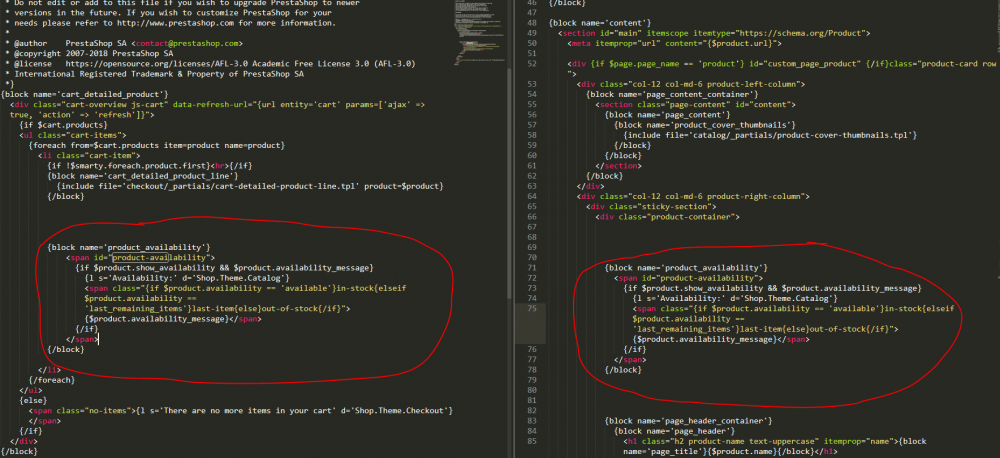

jer.guillerm Posted November 29, 2019 Share Posted November 29, 2019 Bonjour, J'ai un problème sur mon Prestashop (v. 1.7.6.0) entre l'affichage de la disponibilité d'un produit sur la page du produit et sa disponibilité affichée dans le panier. Par exemple, pour mon produit "Lampe articulée" : Sur ma page produit, il est écrit "disponible dans les 7 jours". Ce qui est vrai. Une fois que ce produit a été ajouté au panier, dans la page du panier, il est indiqué "produit en stock", ce qui est faux. Je ne comprends pas d'où vient le problème, le code est le même pour les deux pages (cart-detailed.tpl et product.tpl) mais il n'affiche pas la même chose. Il peut être lié au réglage du produit "Message d'expédition si le produit est en stock" et "Message si le produit est en rupture de stock". Message d'expédition si le produit est en stock" : En stock Message si le produit est en rupture de stock" : Disponible sous 7 jours Quelqu'un peut-il m'aider à comprendre, parce que cela cause beaucoup d'insatisfaction chez les clients. Merci par avance " Link to comment Share on other sites More sharing options...
jer.guillerm Posted December 2, 2019 Author Share Posted December 2, 2019 Up ! S'il vous plait, si quelqu'un à une réponse :) Link to comment Share on other sites More sharing options...
