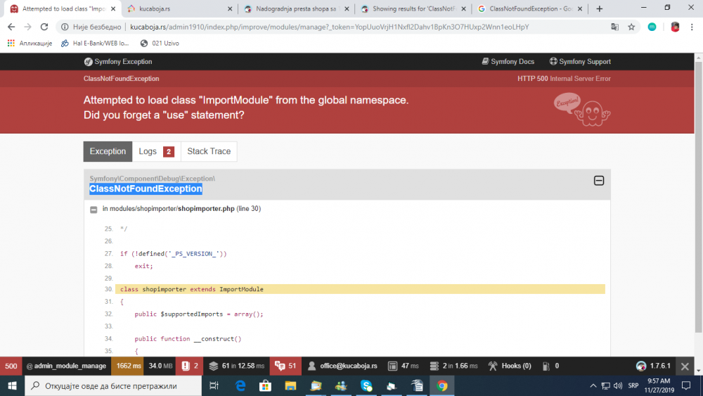

ok vidiš do je greška u modules/shopimporter  modulu. To je stari modul koji ti verovatno nije potreban.
Možeš da preimeniješ direktorijum shopimporter u _shopimporter na primer.
Tada će verovatno da ti prikaže sledeću grešku :)  Opet pogledaj putanju, koji je modul u pitanju i preimenuj.

Uključio sam debug mode, ovo je poruka koju dobijam kada hoću da uđem u module. Meni ovo na žalost ništa ne znači, jer ne znam šta da radim sa ovom informacijom.

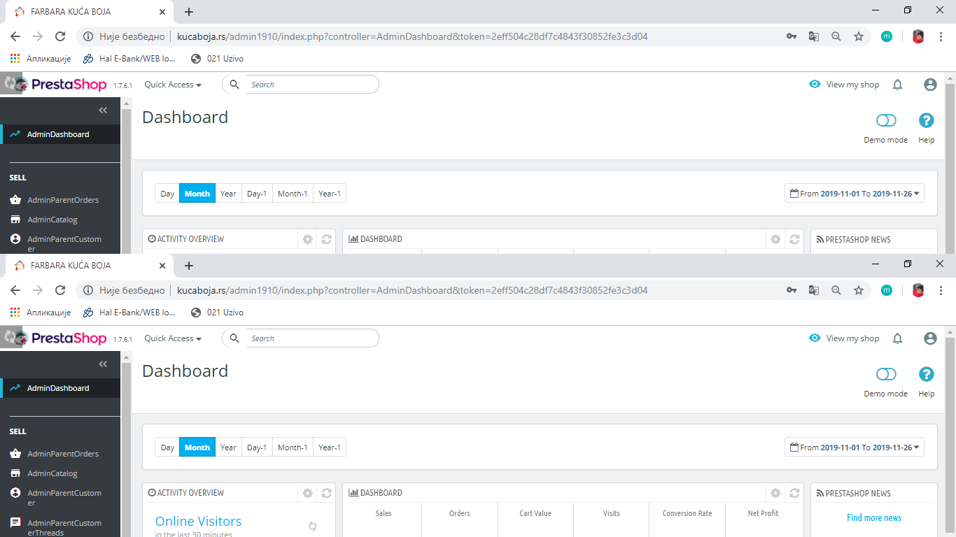

još jedan problem koji sam primetio. Dashboard u admin panelu se ne učitava, samo se vrte kružići kao da učitava i to tako može satima da stoji. I drugi problem (a čini mi se da je ista muka kao i ovo) je kada hoću u modulu baner da zamenim postojeći baner drugim, kada kliknem na dugme choose file ne otvara prozor da izaberem fajl nego isto prikazuje da se stranica učitava.
