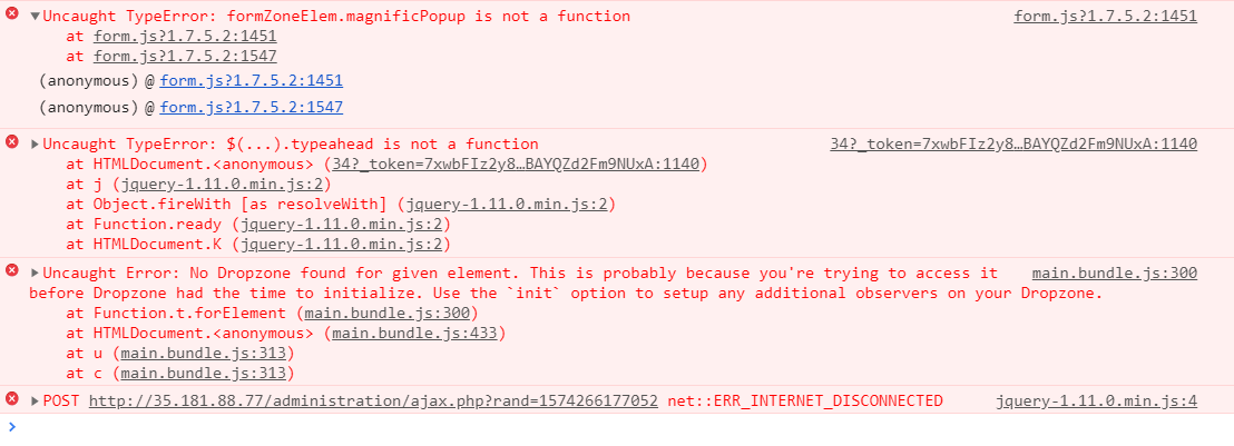

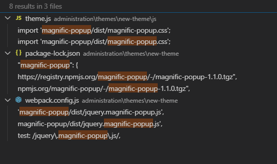

d0um Posted November 20, 2019 Share Posted November 20, 2019 (edited) Bonjour, J'ai un problème que je souhaiterais vous soumettre... Dans la partie Administration, édition d'un produit, j'ai des erreurs javascripts au chargement de la page : magnificPopup n'est pas trouvé... alors que je n'ai à priori rien fait... Les seuls références que je trouve à magnificPopup se trouvent sont ici : Mais aucune trace d'un fichier javascript... Est-ce un problème de compilation ??? Ce que je ne comprend pas c'est que ça a cessé de fonctionné du jour au lendemain. Peut être est-ce la mise à jour d'un module qui a tout cassé ? Merci d'avance pour votre aide, Je suis preneur de toutes pistes.. Ronan Edited November 25, 2019 by d0um (see edit history) Link to comment Share on other sites More sharing options...

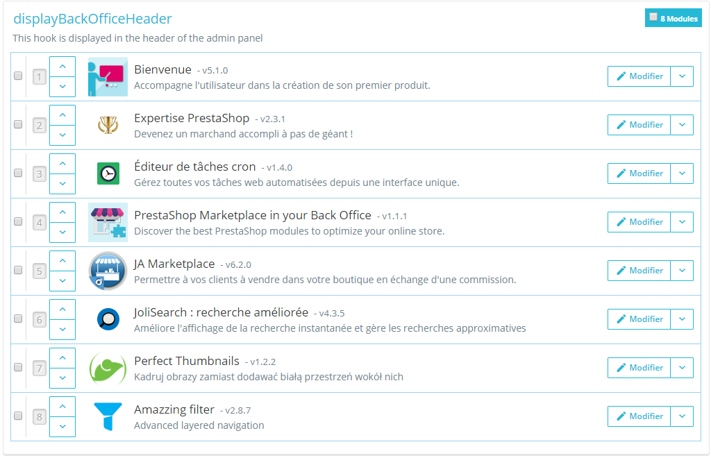

d0um Posted November 25, 2019 Author Share Posted November 25, 2019 Si ça peut servir à d'autres. Le problème venait de l'ordre des modules dans le hook displayBackOfficeHeader . Il fallait que le module Amazzing filter se trouve en dernière position.... Merci à Jan1971 sur le forum international Link to comment Share on other sites More sharing options...
