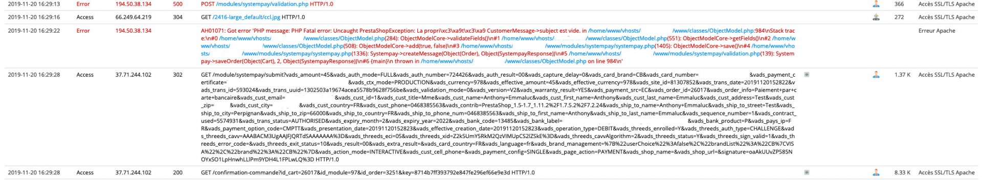

EmmAnthony Posted November 20, 2019 Share Posted November 20, 2019 (edited) Bonjour, Prestashop : 1.7.5.2 Je rencontre un conflit avec Systempay et... bah c'est le problème. Après chaque paiement, mon client reçoit un mail de retour indiquant une FAILED_SERVER_500_ERROR concernant l'URL de notification. J'ai regardé pas mal de fil sur le forum, il peut s'agir d'un conflit avec un autre module mais je ne trouve pas lequel. Même en mode debug je n'ai pas d'information qui s'affiche. Voici ce que les logs m'indiquent mais je n'ai pas plus d'information que ça... Vous avez une idée de comment identifier le module ? Merci bien. Cordialement, Edited November 20, 2019 by EmmAnthony (see edit history) Link to comment Share on other sites More sharing options...
doekia Posted November 20, 2019 Share Posted November 20, 2019 Oui, le module s'appelle systempay. Il ne fournit pas toutes les informations requises à prestashop (le sujet du message est vide) Link to comment Share on other sites More sharing options...
EmmAnthony Posted November 20, 2019 Author Share Posted November 20, 2019 (edited) Donc je ne peux pas identifier le module avec lequel il est en conflit ? Car j'ai suivi leur procédure avec le mode debug (désactiver l'url de notification dans leur BO marchand puis activer le debug, faire une commande test et voir le message) et je n'ai absolument aucune erreur qui me remonte en front après paiement, tout est validé. Et leur technicien me répond par un copié/collé de leur doc en ligne m'expliquant que ce n'est pas leur problème. Ça je l'ai bien compris puisque c'est une erreur 500 de mon serveur, mais j'aurai souhaité un aiguillage... Edited November 20, 2019 by EmmAnthony (see edit history) Link to comment Share on other sites More sharing options...
doekia Posted November 20, 2019 Share Posted November 20, 2019 Alors, je répète. Le module ne fournit pas le sujet du mail, ceci fait crasher prestashop, donc erreur 500. Demande le module version 1.11.1, il est fonctionnel Link to comment Share on other sites More sharing options...
EmmAnthony Posted November 20, 2019 Author Share Posted November 20, 2019 (edited) Pardon j'avais mal lu. J'ai vu qu'il y a eu une version 1.11.3 de disponible, je suis sur la 1.11.2. Impossible de trouver sur leur site les anciens versions, je vais voir avec leur technicien, merci pour l'information, je vous tiens au courant. EDIT : C'est bon, ils conservent sur leur serveur les anciennes versions, suffit d'indiquer la bonne version dans l'URL. Je ferai un test demain après sauvegarde. Merci. Edited November 20, 2019 by EmmAnthony (see edit history) Link to comment Share on other sites More sharing options...
