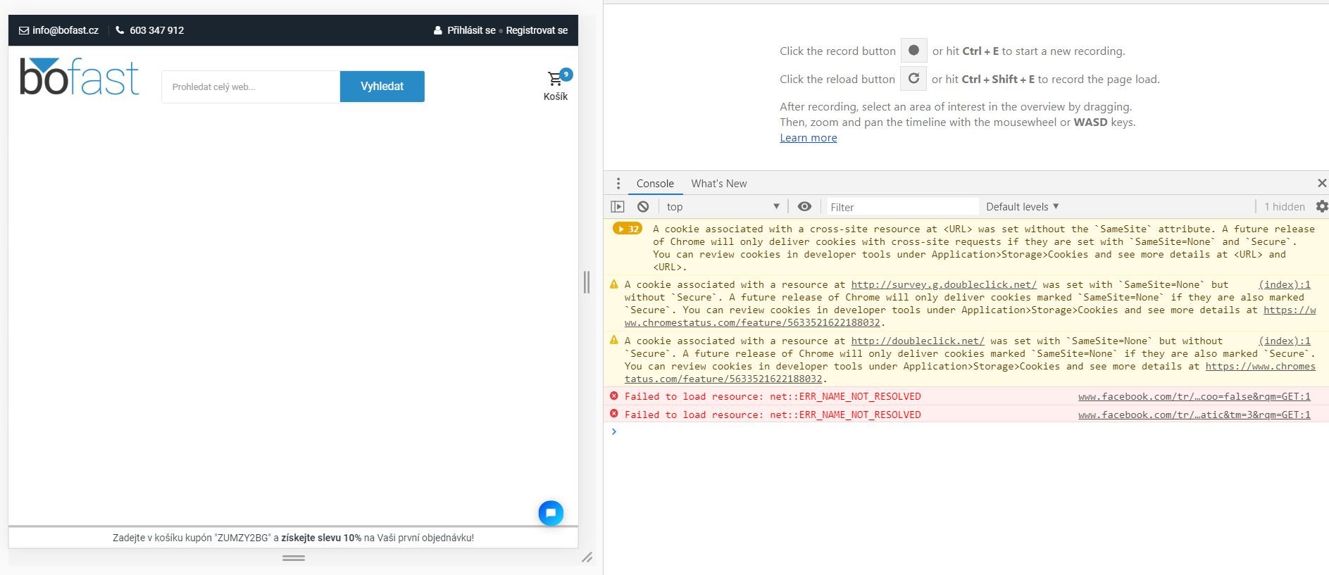

Na našich stránkách www.bofast.cz máme problém s načítáním stránky. Někdy se stane (většinou když se vracíte zpět nebo na homepage přes logo), že se stránka nenačte celá, načte se pouze hlavička a pak už je jen loading a zbytek se nenačte.
Zde jsem nahrál video, kde to můžete vidět: https://drive.google.com/file/d/1qgXEGqGJlrkdoGPqP0-Owb7G3zkqVAIp/view?usp=sharing
Dá se to nasimulovat tak, že si např. dáte více položek do košíku, potom do něj přejdete a v košíku kliknete na logo webu, aby jste se dostali zpět na hlavní stránku. Ne vždy se ten problém ale objeví, někdy se to musí zkusit víckrát. Často se to stane také v nějakém kroku objednávky apod.

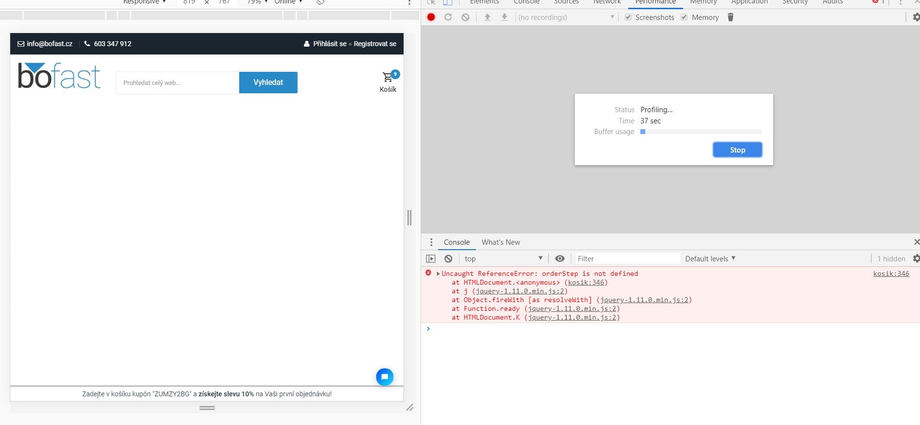

Děje se nám to již pár měsíců a v podstatě všude, kde se připojíme,. Bohužel ne vždy se to podaří nasimulovat, někdy se to nestane celý den a někdy pořád. A bohužel ne vždy jenom na hlavní stránce, často i v košíku nebo kategorii.
Pak je nejlepší dívat se na technické pozadí načítání stránky pomocí DevTools (F12). Tam by bylo vidět, jestli třeba server některé požadavky nevyřizuje s velkým zpožděním anebo u nich nedochází k chybě.
Mimochodem, to video nefunguje.

Beru zpět ten přetížený server nebo pomalé připojení. Po shlédnutí videa to vypadá spíš na nějakou chybu.
Zasekne se to po zobrazení košíku a před blokem Oblíbené. Ty jsou na stránce přesně za sebou, takže by to mohla být nějaké fatální chyba, která zabrání PrestaShopu zobrazit cokoliv po košíku. Možná přímo v tom modulu blockwishlist.
