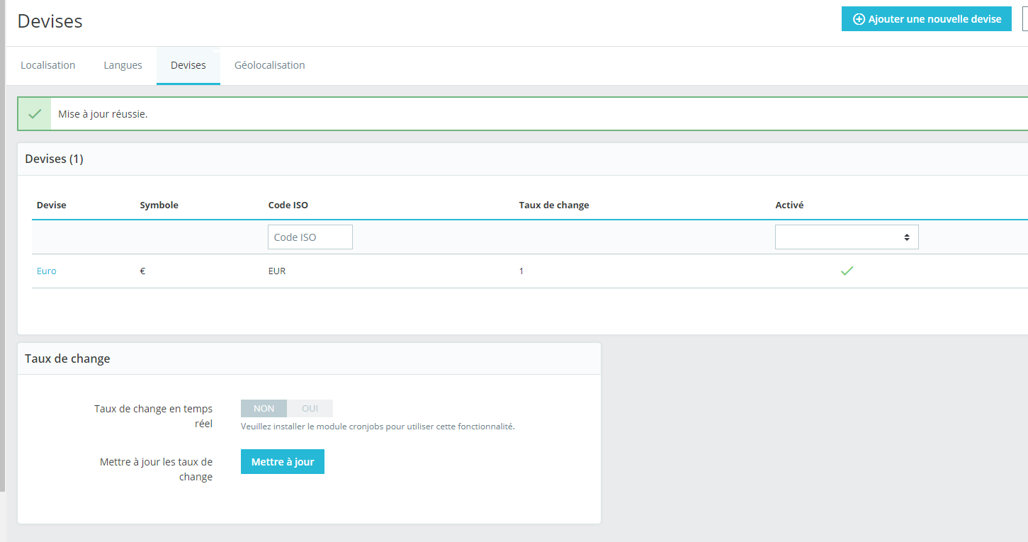

funnybirds Posted November 24, 2019 Author Share Posted November 24, 2019 Bonjour à tous, Nous avons trouvé le problème. Ce n'est pas un bug de la 1.7 (on va pas tout lui mettre sur le dos !) on passera le cheminement pour en arriver à trouver la solution... c'était un problème dans les devise. Sans que l'on sache pourquoi, le taux de change de la devise Euro était à 0 ce qui provoque ce bug de la promo en montant fix. Une fois passé à 1 plus de problème. Des heures (jours) de recherche pour en arriver à ça, si ça peut aider quelqu'un .... Link to comment Share on other sites More sharing options...
Mediacom87 Posted November 24, 2019 Share Posted November 24, 2019 Il y a 2 heures, funnybirds a dit : Nous avons trouvé le problème. Ce n'est pas un bug de la 1.7 (on va pas tout lui mettre sur le dos !) on passera le cheminement pour en arriver à trouver la solution... c'était un problème dans les devise. Sans que l'on sache pourquoi, le taux de change de la devise Euro était à 0 ce qui provoque ce bug de la promo en montant fix. Une fois passé à 1 plus de problème. maintenant, il va falloir passer des jours à trouver pourquoi le taux était passé à 0 🙂 Merci pour votre retour. Link to comment Share on other sites More sharing options...
