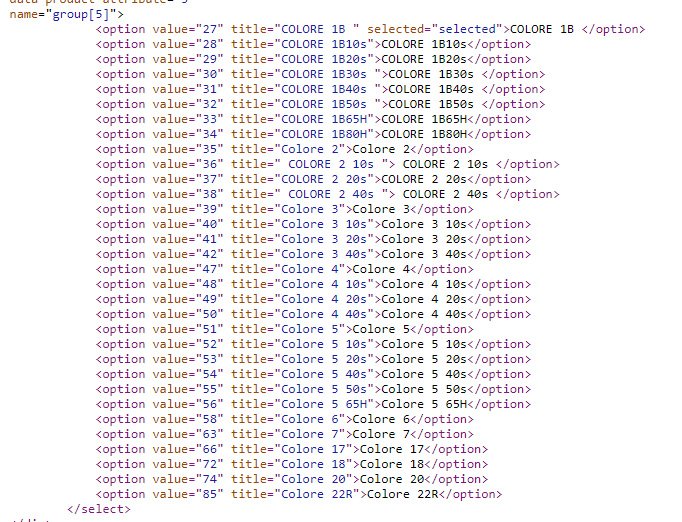

allora ti spigo cosa ho fatto ho disattivato il modulo naturalmente non si è capito niente nel sito ma ho richiamato il prodotto con id numerico una volta caricata la pagina provando a selezionare le combinazioni scattano sul predefinito. Ora cerco un prete...
Allora ho provato e disattivato tutto il problema rimane ma mi trovo nel html del combo con il campo selected sempre impostato su 1b questa non è una cosa anomala cosa potrebbe interferire nella pagina ... eventuali soluzioni mettendo un componente a pagamento aggiuntivo del carrello potrei risolvere ?
Ho cambiato anche tema ma rimane tutto come prima e se aggiorno alla versione successiva ?
Nel frattempo vi allego lo screen del html .
