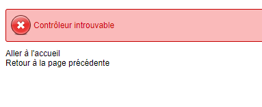

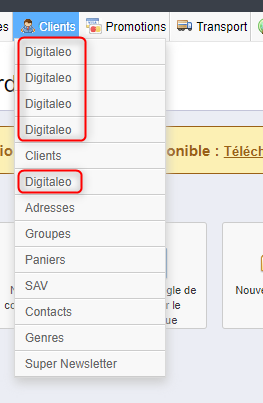

Mike_7773 Posted November 17, 2019 Share Posted November 17, 2019 (edited) Bonjour, j'avais il y a quelques temps déjà installé le module "Digitaleo". Ne voulant plus l'utiliser, je l'avais désactivé et je voulais le supprimer. Lors de la suppression il y avait eu une erreur et ensuite chaque fois que je cliquais sur supprimer, il y avait un onglet supplémentaire dans mon menu qui s'affichait dans le menu déroulant. Je n'ai jamais trouvé comment le supprimer ça car même en enlevant le module du FTP, rien ne change. Et bien sûr, si je clique dessus, il y un message "Contrôleur introuvable" Est-ce que quelqu'un sait comment je peux virer ces menus svp? Je suis sous prestashop 1.5.6.2 Merci d'avance. Michel Edited November 19, 2019 by Mike_7773 (see edit history) Link to comment Share on other sites More sharing options...

Mediacom87 Posted November 19, 2019 Share Posted November 19, 2019 Dans le Menu du backoffice : Administration >> Menu Link to comment Share on other sites More sharing options...
Mike_7773 Posted November 19, 2019 Author Share Posted November 19, 2019 Il y a 7 heures, Mediacom87 a dit : Dans le Menu du backoffice : Administration >> Menu Merci 1000x !! pourquoi je cherche toujours compliqué?? J'étais en train de regarder dans les fichiers tpl... XD Link to comment Share on other sites More sharing options...
