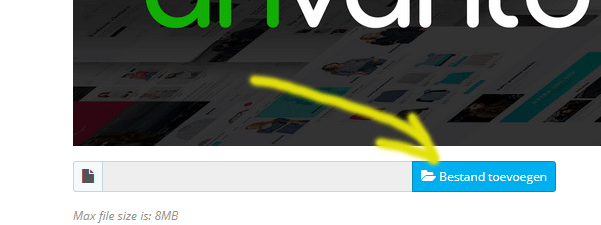

Front end werkt nu zo goed als perfect. Back end... nog wat problemen:
- De 'refresh-pijltjes' blijven constant draaien (zie bijlage)
- Ik kan geen bestanden (logo's vervoerders, foto blog, ...) uploaden. Ook geen foutmelding. Bij klik op 'bestand toevoegen' gebeurt er helemaal niks. Foto's uploaden bij producten lukt dan weer wel.
Nog eens een help ?
