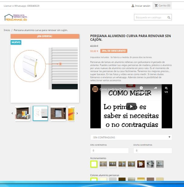

Estoy trabajando en un web que ahora me aparece el siguiente problema. Estoy con el prestashop 1.7.5 y tema classic. Cuando utilizo
pantalla de PC para ver la web en las fichas de producto y pulso para ampliar las imágenes (abrir modal con el control deslizante de imágenes) la imagen grande aparece con el texto del resumen y el video que yo tengo puesto.
Esto no aparecia antes asi. Algo me ha fallado y no se como repararlo. Da problemas porque si el cliente hace clic en el video funciona pero no se para y queda fatal.
 Adjunto foto de la ampliacion (reducida.).
Lo que deseo es que el video NO aparezca ahi.
Haber si algun majete me echa una mano que me estoy volviendo loca con esto.
Gracias y un saludos.

El video esta justamente debajo de la descripción (adjunto foto de la ficha del producto.)
Sobre tu respuesta de images-modal.tpl .... pero que tengo que hacer ahí??  Me puede aclarar  que tengo que modificar de ese archivo en concreto?

Hola ya lo he corregido.
Solo he eliminado :
<div id="product-description-short" itemprop="description">{$product.description_short nofilter}</div>
asi no aparece mas que las fotos correctamente con las flechas bien.

Ok, si era eliminar eso y listo.
