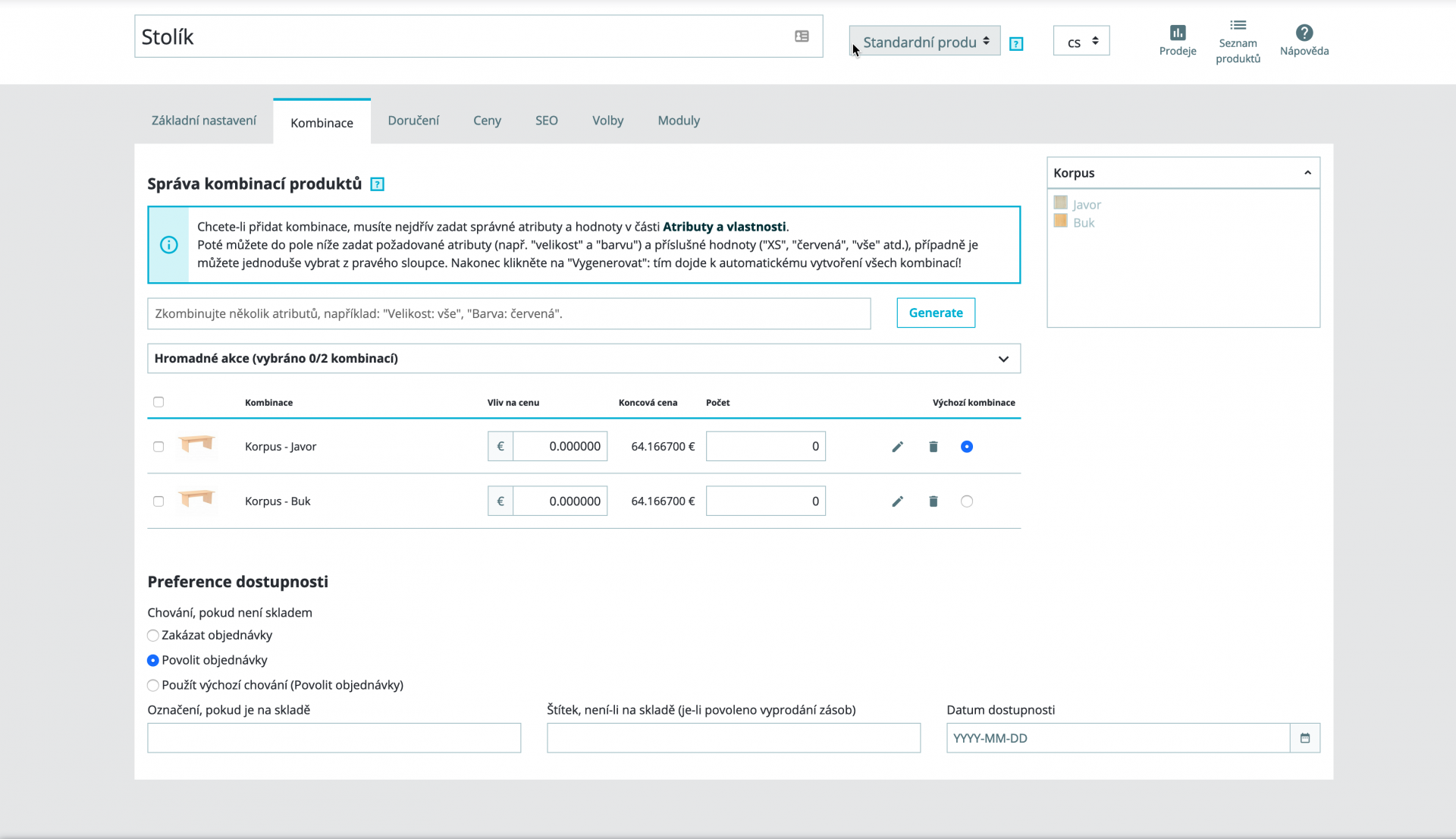

V sekcii - katalog - produkty
pri editacii produktu v multistore vytvorim primarne nastavenie atributov
farba - velkost, nacita mi bez problemov kombinacie

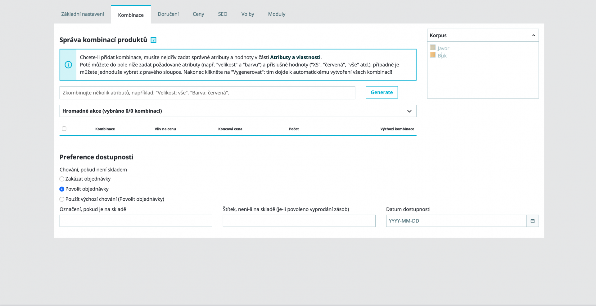

pri vybere sekundarnej domeny dam vytiahnut opet atributy vygenerujem ich ale uz sa nenacitaju.
Ked som manualne pridal do DB tabulky product_attribute_shop zaznam tak sa na stranke objavili atributy a aj administracii
po zmazani sa opet problem vyskytol

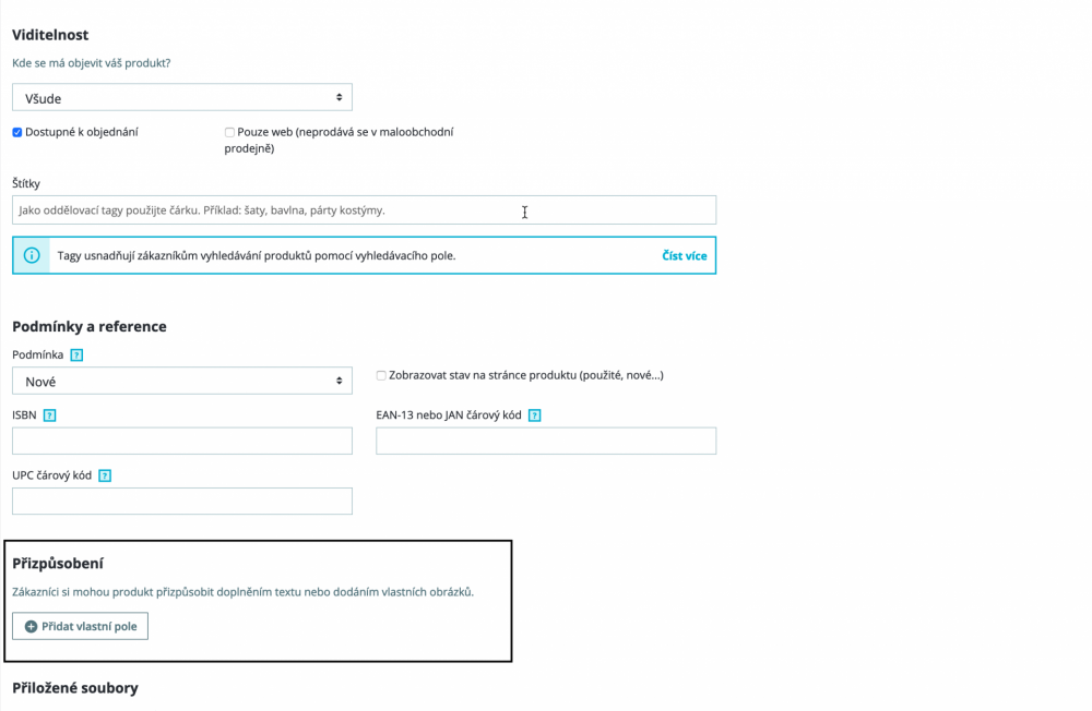

dalsia informacia pri volbach tak isto vygeneruje len textove pole len v jednom Eshope ale v druhom ak zadam tu istu hodnotu tak z predosleho storu sa hodnota vymaze a nastavi ju pre poslednu.
