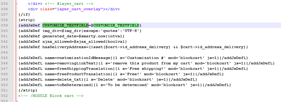

Eolia Posted November 8, 2019 Share Posted November 8, 2019 ok, dans le fichier /themes/votre_theme/modules/blockcart/blockcart.tpl avez-vous cette ligne vers le bas du fichier svp ? Link to comment Share on other sites More sharing options...

Boulonais Posted November 9, 2019 Share Posted November 9, 2019 22 hours ago, Eolia said: ok, dans le fichier /themes/votre_theme/modules/blockcart/blockcart.tpl avez-vous cette ligne vers le bas du fichier svp ? Bonjour, Tout d'abord, merci pour vos réponses, il y a bien cette ligne en bas du fichier. Sauf si vous connaissez une solution simple, nous allons contacter l'auteur du module pour avoir du support. Bonne journée Link to comment Share on other sites More sharing options...
