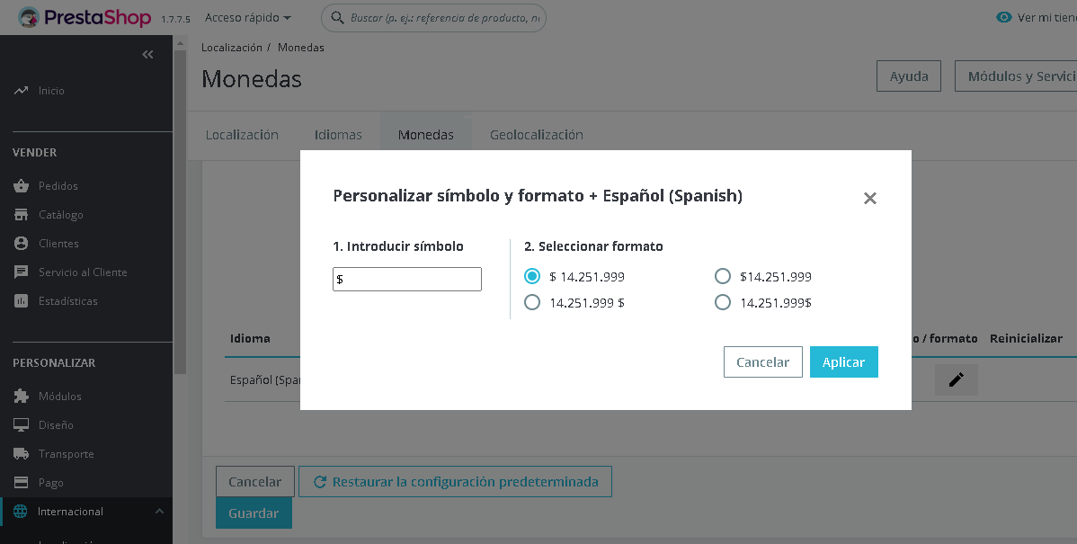

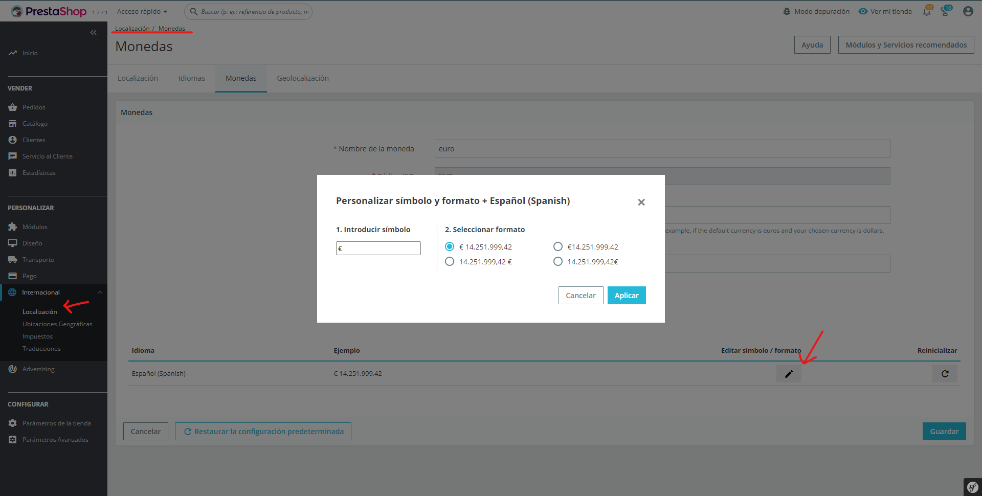

ChristianR - Nimeos Posted February 17, 2021 Posted February 17, 2021 Hola chicos, si aún siguen con el problema, verifiquen en la configuración de su tienda la siguiente ruta: "Internacional -> Localización -> Monedas" al editar una moneda en la parte de abajo encontraran según el idioma una configuración adicional en las ultimas versiones de Prestashop 1.7 donde se podrá configurar todo lo relacionado con la moneda, se puede cambiar el símbolo, su posición y algunos otros aspectos. Les dejo la captura de esta configuración, espero les sea de ayuda. Cordial saludo Christian Ramírez CEO en Nimeos.co Share this post Link to post Share on other sites More sharing options...
David Aguilar Posted February 17, 2021 Posted February 17, 2021 13 minutes ago, ChristianR - Nimeos said: Hola chicos, si aún siguen con el problema, verifiquen en la configuración de su tienda la siguiente ruta: "Internacional -> Localización -> Monedas" al editar una moneda en la parte de abajo encontraran según el idioma una configuración adicional en las ultimas versiones de Prestashop 1.7 donde se podrá configurar todo lo relacionado con la moneda, se puede cambiar el símbolo, su posición y algunos otros aspectos. Les dejo la captura de esta configuración, espero les sea de ayuda. Cordial saludo Christian Ramírez CEO en Nimeos.co Gracias por la informacion, Pero estas usando Prestashop 1.7.7, para versiones anteriores y mayores a 1.6, es el tema anterior. Saludos cordiales, Share this post Link to post Share on other sites More sharing options...
jose sanzana Posted July 26, 2021 Posted July 26, 2021 yo tenia el mismo problema la mejor opción sin tocar código . prestashop 1.7.7.5 como modificar la posicion del signo peso en los precios ( a pesos chilenos) gracias ChristianR - Nimeos Share this post Link to post Share on other sites More sharing options...
enriquegmo Posted August 6, 2021 Posted August 6, 2021 On 2/17/2021 at 8:09 PM, ChristianR - Nimeos said: Hola chicos, si aún siguen con el problema, verifiquen en la configuración de su tienda la siguiente ruta: "Internacional -> Localización -> Monedas" al editar una moneda en la parte de abajo encontraran según el idioma una configuración adicional en las ultimas versiones de Prestashop 1.7 donde se podrá configurar todo lo relacionado con la moneda, se puede cambiar el símbolo, su posición y algunos otros aspectos. Les dejo la captura de esta configuración, espero les sea de ayuda. Cordial saludo Christian Ramírez CEO en Nimeos.co Seco.... muchas Gracias. Share this post Link to post Share on other sites More sharing options...
