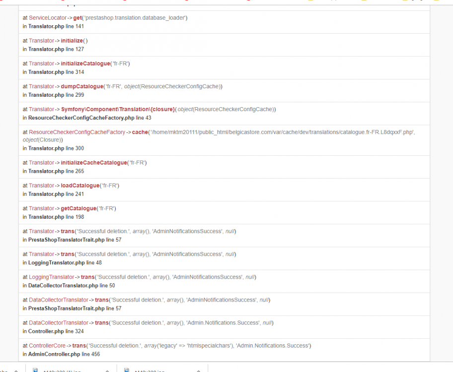

mktm20111 Posted October 23, 2019 Share Posted October 23, 2019 Bonjour, Depuis quelque jours quand j'éssaye d'aller sur mes commandes, j'ai une erreur 500, tout le reste fonctionne bien just sur les commande. la première chose que j'ai fait bien sur c'est de supprimer tout les modules que j'avais installer depuis, mais rien j'ai toujours une erreur 500. Je ne connais pas grand chose en mode debug, j'éspère que quelqu'un pourrais m'aider à voir plus claire. Merci Link to comment Share on other sites More sharing options...

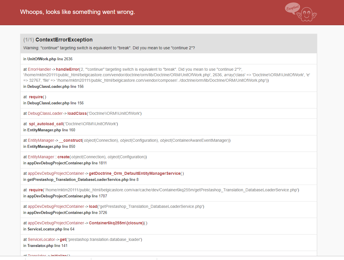

mktm20111 Posted October 23, 2019 Author Share Posted October 23, 2019 30 minutes ago, lagui said: Le mode debug donne la même chose en php 7.2 ? non maintenant j'ai accès au mode debug normale mais je ne comprend rien Link to comment Share on other sites More sharing options...
lagui Posted October 23, 2019 Share Posted October 23, 2019 Un rapport d'erreur sur la page des commandes en mode debug ? Link to comment Share on other sites More sharing options...

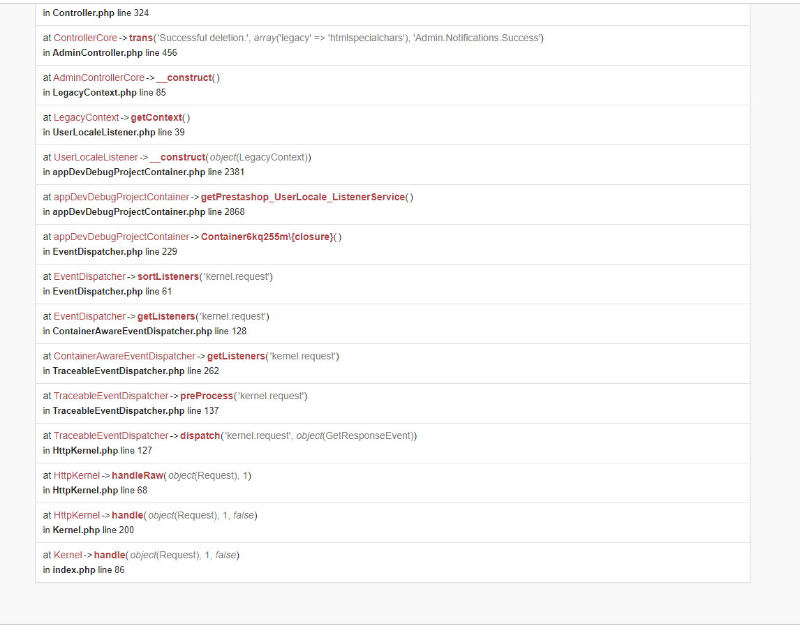

mktm20111 Posted October 23, 2019 Author Share Posted October 23, 2019 Link to comment Share on other sites More sharing options...

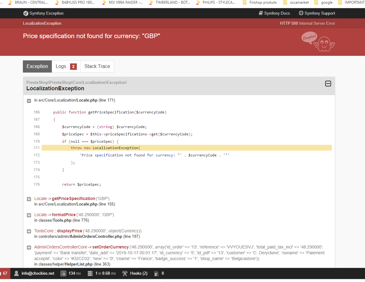

mktm20111 Posted October 23, 2019 Author Share Posted October 23, 2019 je vois maintenant le problème mais je ne comprend pas j'ai enlevé complètement GPB du BO Link to comment Share on other sites More sharing options...
lagui Posted October 23, 2019 Share Posted October 23, 2019 Justement il ne trouve pas la devise Link to comment Share on other sites More sharing options...
mktm20111 Posted October 23, 2019 Author Share Posted October 23, 2019 bein en fait j'ai voulu mettre le GBP pour des clients en angleterre mais je l'ai retirer quand j'ai remarquer que même mes factures était en GBP alors que ma devise par défaut c'est L'euro, et si mes factures son en GBP, les frais de compatble augmente alors j'ai enlever le GBP. je voulais simplement mettre la devise sur le front office mais que le reste soit toujours en euro mais je n'ai pas trouver de solution alors j'ai enlever directment tant pis Link to comment Share on other sites More sharing options...

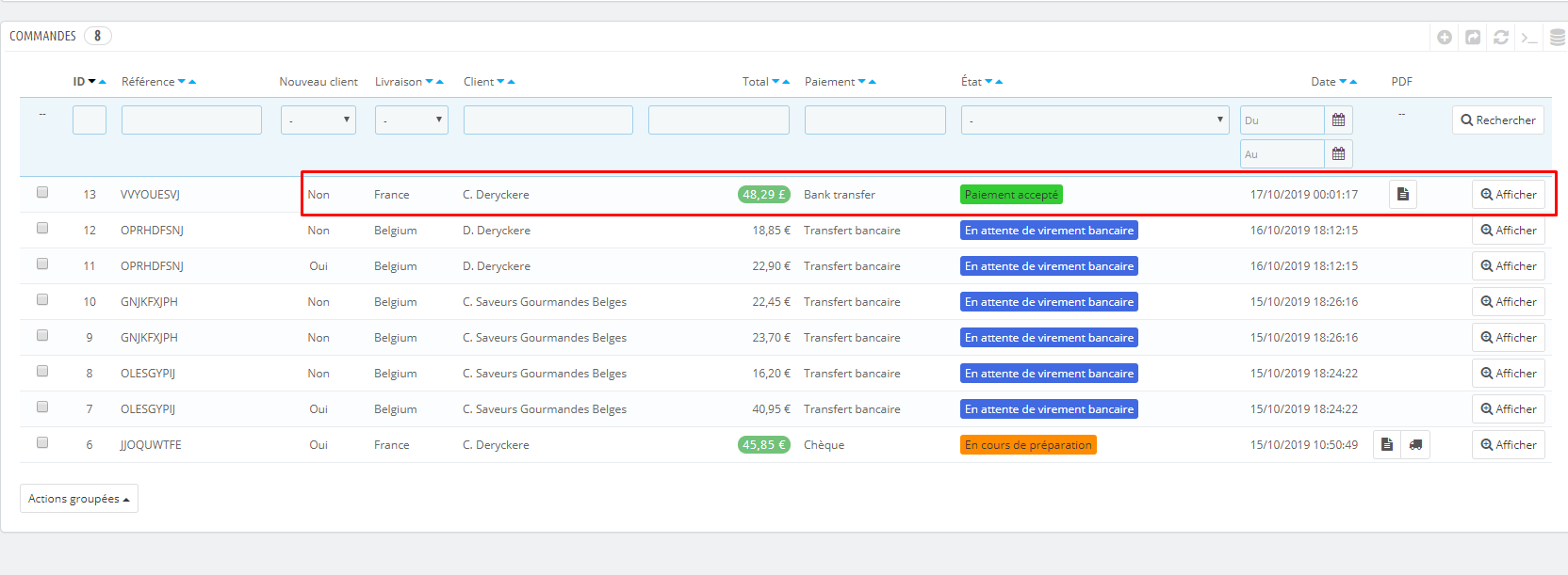

mktm20111 Posted October 23, 2019 Author Share Posted October 23, 2019 j'ai remis le devise et cela fonctionne; en fait c'est parceque j'avais fait un test avec la devise GBP, donc maintenant comment puis-je faire pour enlever la devise car il y a une commande avec sette devise qui lance une erreur Link to comment Share on other sites More sharing options...
lagui Posted October 23, 2019 Share Posted October 23, 2019 Tu l'avais désactivée ou supprimée ? Link to comment Share on other sites More sharing options...
mktm20111 Posted October 23, 2019 Author Share Posted October 23, 2019 supprimer, bein donc j'ai simplement enlever cette commande de la BDD et c'est bon, mais cela aurais été bien de pouvoir mettre plusieur devises mais que le système fasse les facture rien que en euro Link to comment Share on other sites More sharing options...
lagui Posted October 23, 2019 Share Posted October 23, 2019 (edited) Il ne faut pas enlever une commande de la Bdd, en plus de ne pas être légal , c'est risqué à moins d'utiliser un module de nettoyage. Pour la devise il faut juste la désactiver sans la supprimer pour éviter l'erreur Edited October 23, 2019 by lagui (see edit history) Link to comment Share on other sites More sharing options...
