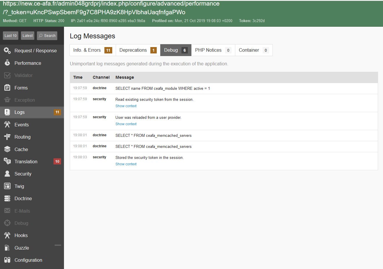

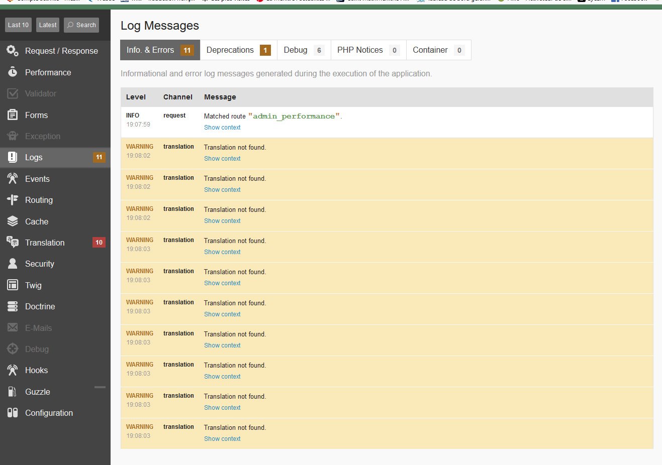

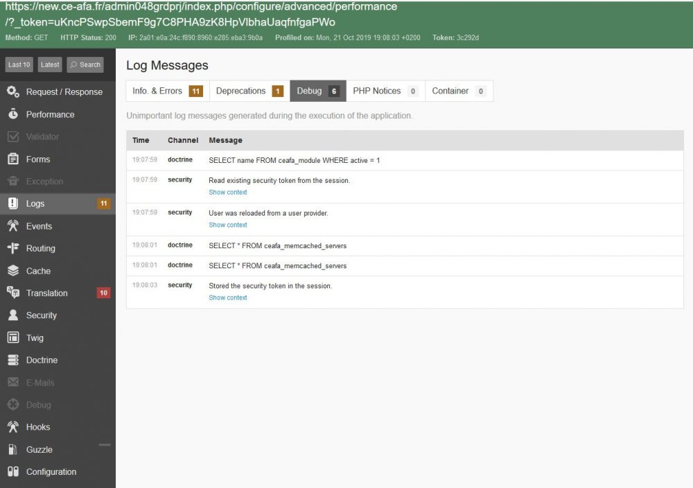

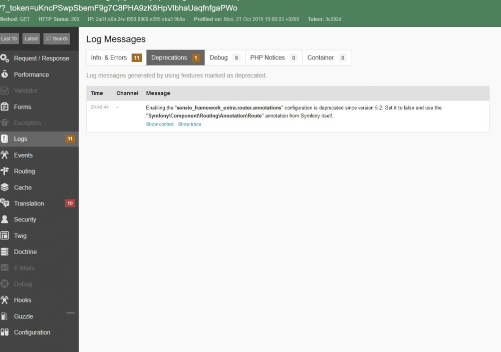

Pas de message d'erreur en mode debug actif idem sans override... :(
