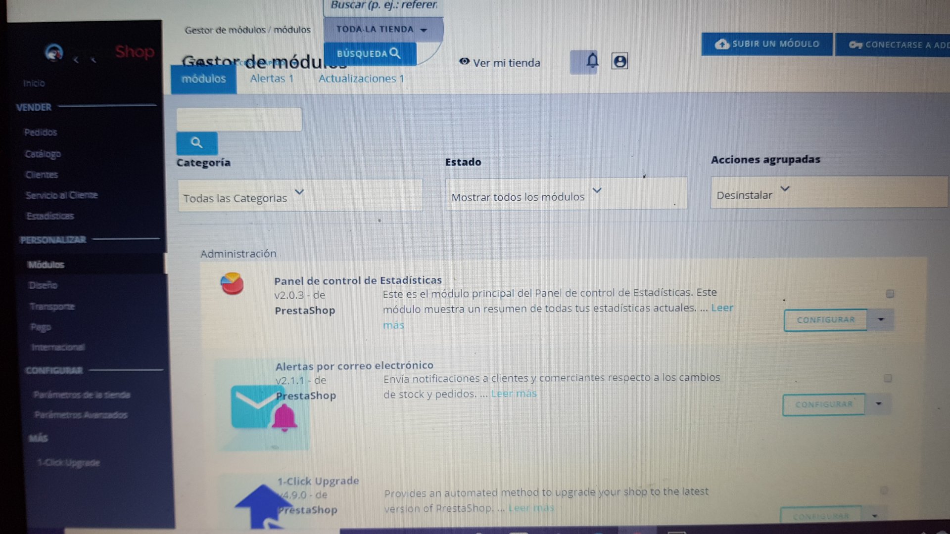

Hola buenas,
Acabo de actualizar mi prestashop a 1.7.6.1 y me encuentro que en algunas paginas internas del back office el css se me ha descuadrado.
He eliminado todo el cache, pero sigue todo igual.
A no ser que me digáis que este es el nuevo diseño! jeje.  Adjunto imagen.
Alguien sabe que pasos tengo que hacer?
Mil gracias!!
